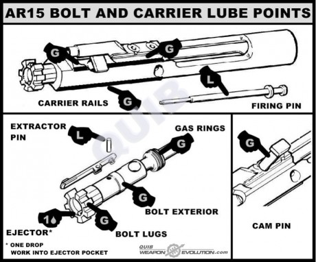

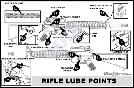

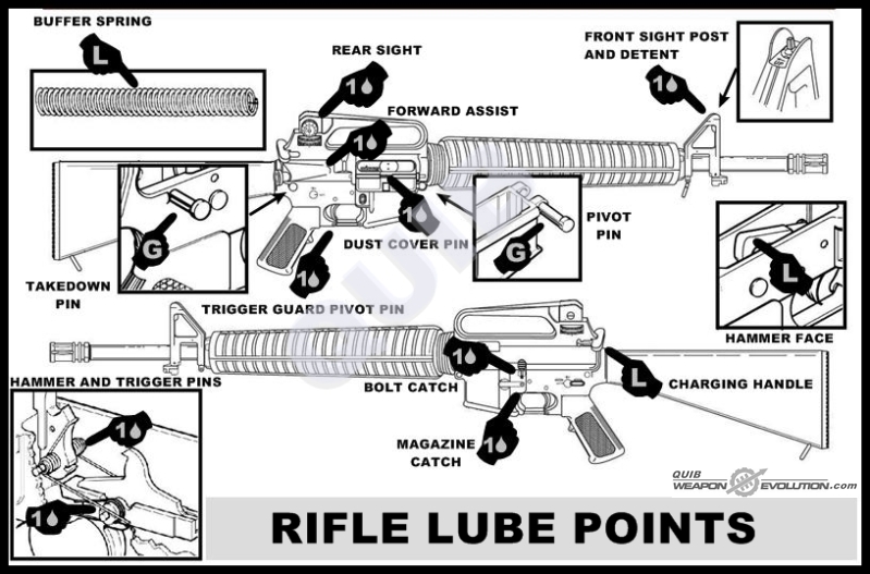

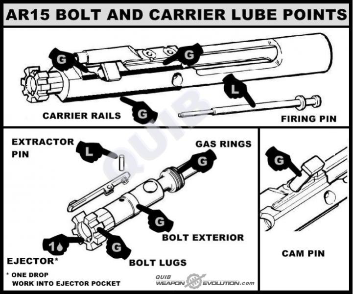

¿Con que o y como lubricais los AR?
Llevo tiempo usando lubricante para armas boretech, estoy encantado con el , de echo lo uso hasta para evitar la oxidacion exterior del arma
. La unica pega que le encuentro es que a la vista no acabas de saber si una pieza esta lubricada ya que es una aceite muy fino y que basicamente te deja una capa invisible de teflon sobre las piezas.
La duda que tengo es si sera adecuado para lubricar los segmentos del cabezal del cerrojo (segun el fabricante es perfecto para todas las partes de un AR) pero se me antoja que para esa zona concreta pueda ser mejor lubricar mas amenudo con unas gotas de cualquier aceite multigrado de motor 4t .

Cansino escribió:¿Con que o y como lubricais los AR?![]()
Llevo tiempo usando lubricante para armas boretech, estoy encantado con el , de echo lo uso hasta para evitar la oxidacion exterior del arma. La unica pega que le encuentro es que a la vista no acabas de saber si una pieza esta lubricada ya que es una aceite muy fino y que basicamente te deja una capa invisible de teflon sobre las piezas.

Yo de siempre uso BREAK FREE para lubricación y para limpieza exterior WD-40. Y limpio según manual.
Nunca he tenido problemas, más allá de las interrupciones por recargas.

Parachut escribió:Yo de siempre uso BREAK FREE para lubricación y para limpieza exterior WD-40. Y limpio según manual.
efectivamente el break free o S758 en el argot NATO es de lo mejor para la limpieza y lubricación pues cumple ambas funciones eso si en zonas desérticas secas y polvorientas se suele usar polvo de grafito para evitar amalgamas con el aceite.
