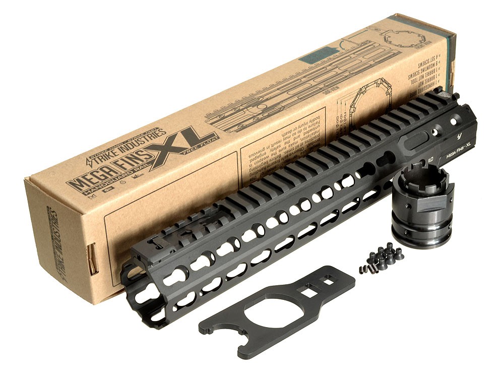

moicano81 escribió:Te podria conseguir un mega/fins de strike industries, tengo varias longitudes. Si te interesa mandame un mp y hablamos. Yo tengo montado uno de 10" en mi AR y es una pasada.

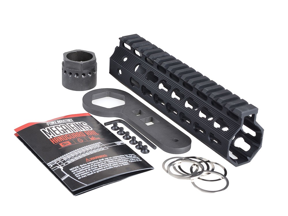

Mmmm... de cual de las dos versiones estamos hablando?
de la Megafins Gen 2:

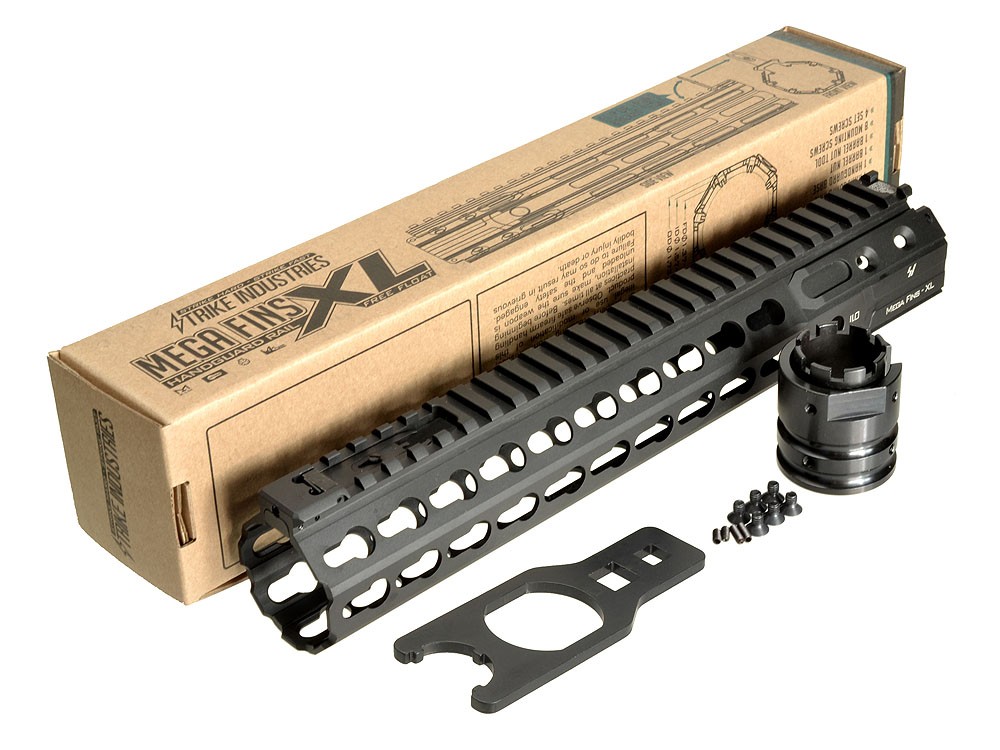

o de la Megafins XL:
Sobre las medidas, tendré que mirar cual se adapta mejor para un 16" mid-length
Las medidas disponibles según sea la gama son:
  • Megafins Gen2: 7", 9", 10", 12", 12.5", 13", 15", 16"
  • Megafins XL: 7", 10", 11", 12", 15", 16.25"
  • BCM KMR: 7", 9", 10", 13", 15"
  • BCN KMR *ALPHA*: 7", 8", 9", 10", 13", 15"

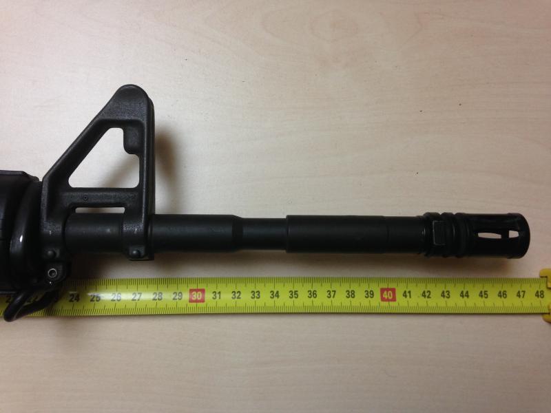

Menor de 11" seguro que no; la toma de gases termina a los 28cm ( 11.0236" ):
Eso nos deja:
  • 12" --> 30.48 cm
  • 12.5" --> 31.75 cm
  • 13" --> 33.02 cm ( queda en medio de estrechamiento del canón )
  • 15" --> 38.10 cm
  • 16" --> 40.64 cm ( demasiado cerca de la bocacha y es un 16" . Guardamanos muy largo ? )
  • 16.25" --> 41.275 cm ( demasiado cerca de la bocacha y es un 16" . Guardamanos muy largo ? )

Yo me refiero al Gen 2.
Muy comodo y no pesa nada.

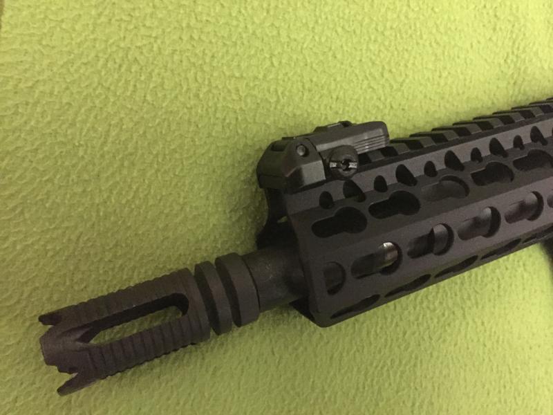

Yo tenia una duda parecida. Mi cañon de de 11,9 tambien y al final le puse el BCM Keymod de 10,. El motivo es que segun comentan en los foros, en la practica realmente es un poco mas de 10". En la practica me quedo así:
Como ves, pese a que el guardamanos de 10" y el cañon de 11.9", casi queda poco mas de un centimetro entre guardamanos y rosca de la bocacha.
En resumen, estoy muy contento del resultado final y sigo siendo libre para poner la bocacha que me de la gana. Si colocas uno de 11" en un cañon de 11.9" tendras que poner en mi opinion una bocacha que redirija los gases hacia adelante, tipo la noveske KX3 u otras, porque puede que el cañon termine dentro del guardamanos.

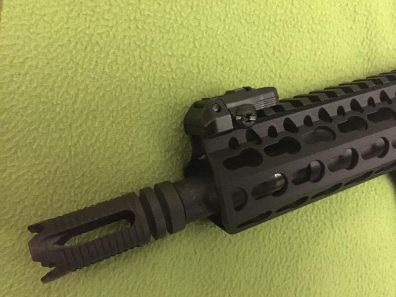

Pon foto completa para ver el efecto completo del guardamanos de 10", sobre el cañón de 11'9 del Astra.
Si pongo uno de 11", que casi no hay, me quedaría a ras de cañón con la bocacha libre, al estilo del RIS II de DD de 9'5 sobre el cañón de 10'3 que lleva el modelo del SOCOM.

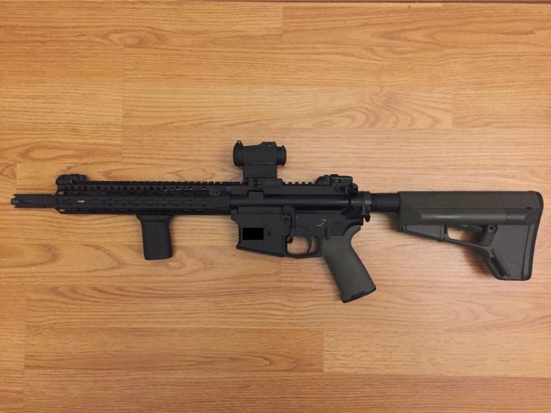

Aquí va.
BCM KEYMOD de 10" sobre cañon de 12". Siento la calidad de la foto, tengo pendientes hacer de mejores. Esta la hice rapido y corriendo con el movil precismanete para enseñarte la relación entre longitudes.
