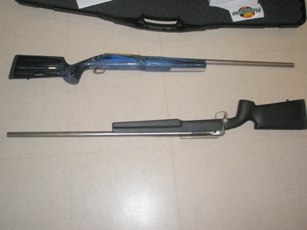

Bueno por fin llegaron los rifles y ya podemos salir de dudas
Teniendo en cuenta de que en nuestro pais la mayoría de las competiciones en españa son de menos de 300m 150
rifle osp 001.jpg (56.19 KiB) Visto 1248 veces

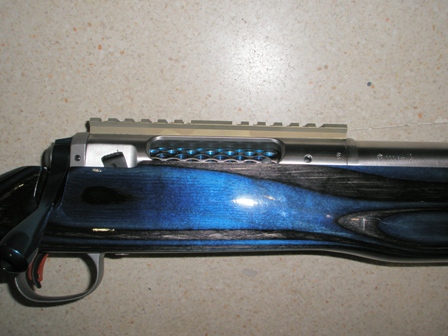

Mensajepor legia4 » 17 Ene 2011 16:59
El azul es el mío a que es chuli
Teniendo en cuenta de que en nuestro pais la mayoría de las competiciones en españa son de menos de 300m 160
rifle osp 002.jpg (87.88 KiB) Visto 1248 veces

pues el vierne empezaré las pruebas, y a besitos me los voy a comer despues del tiempo que hen perdido esperandolos.
Ya podremos salir de dudas y que sea lo que Dios quiera
