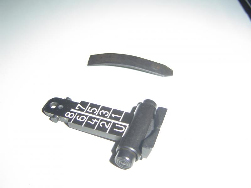

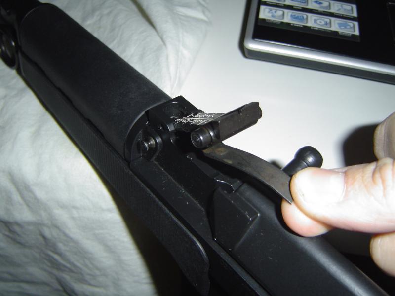

Estoy desesperado con el alza desde que se me desmonto, no paro de mirar los esquemas del arma y nada lo ha montado de todas las formas posibles y el alza queda suelta no como antes que la pletina en hacia de muelle. Alguien sabe como montar el alza ?

Contacta con Strongresolve que entiende mucho de esas armas (samopal vz58) a ver si te orienta, yo no he tocado el alza para nada y no te puedo ayudar, suerte.
- Strongresolve
- Usuario Baneado
- Mensajes: 2899
- Registrado: 16 Sep 2008 01:01
Re: Samopal vz 58 222r
Si te queda suelta es que no estás metiendo la pletina bien.
Primero monta la corredera en el alza y luego coloca la pletina. Esta debe quedar fijada en la base de la mira y su parte delantera tiene que apretar la parte delantera del alza para empujarla hacia arriba. Esto es importate, solo tiene que hacer contacto delante de los enganches del alza. De esa forma al empujar hacia arriba la parte delantera del alza, la parte que está detrás de los tetones o enganches, es forzada hacia abajo.
Y ya está.
Y ya está.

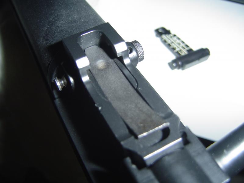

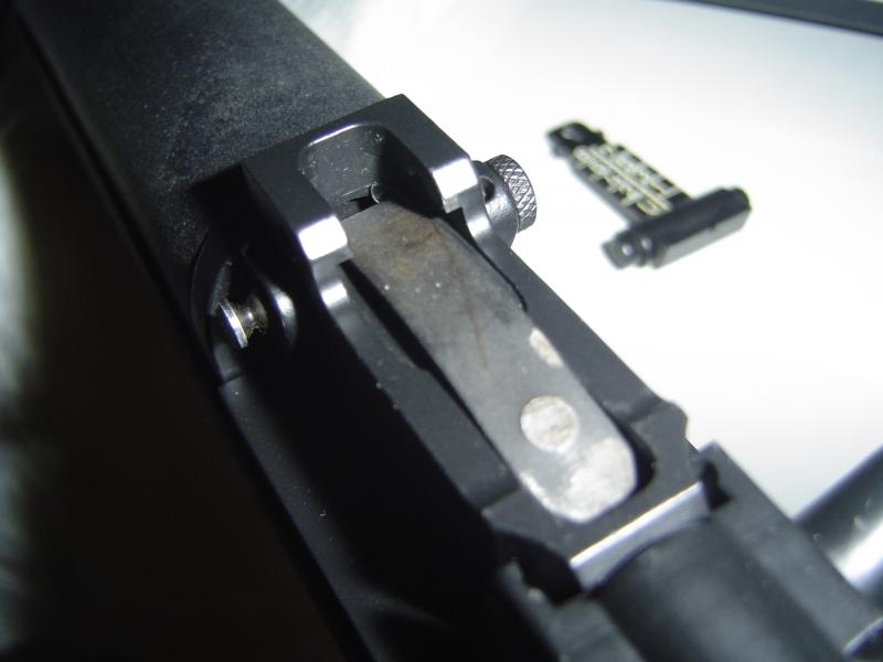

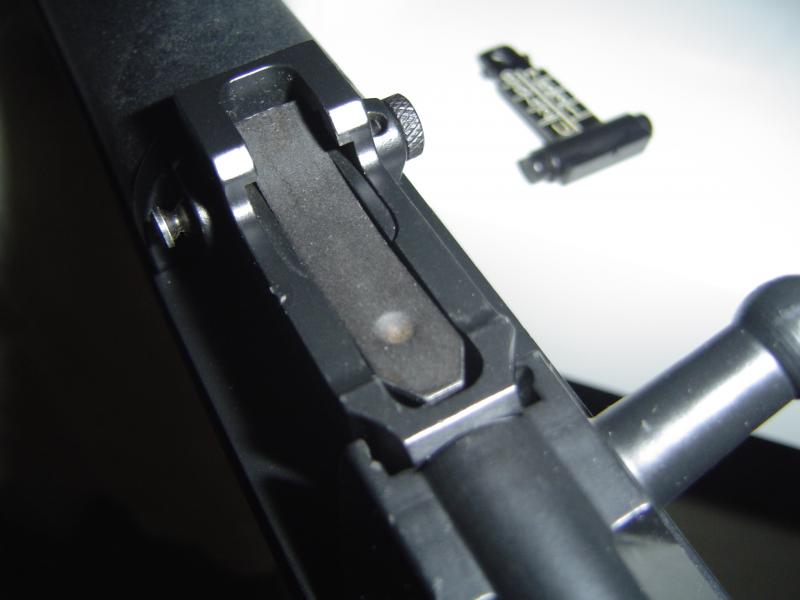

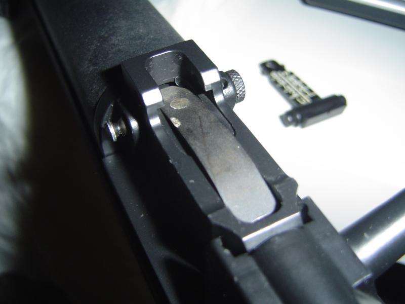

aun a riesgo de parecer una mezcla entre inutil y pesao tengo que preguntar de nuevo ... y es que por mas vueltas y posturas que le doy no consigo poner el alza como estaba antes
Falta alguna pieza? puede que este rota la pletina?

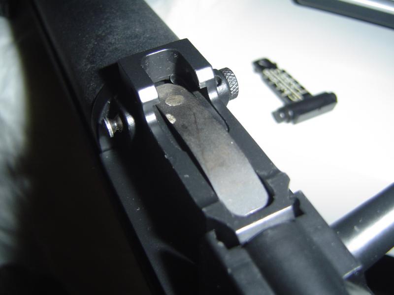

cual de estas posiciones es la correcta?
- EINAR
- 375 HH Magnum
- Mensajes: 2900
- Registrado: 07 Ago 2008 04:01
- Ubicación: Cantabria
Por el dibujo parece que la primera pero con la parte "triangular" metida en un rebaje
