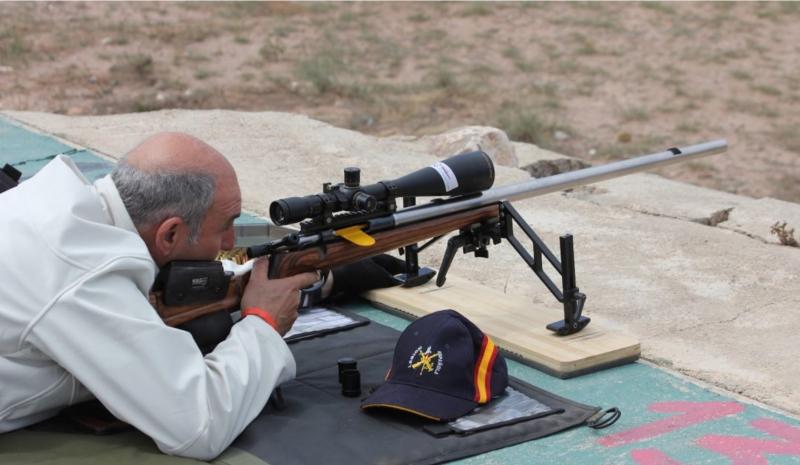

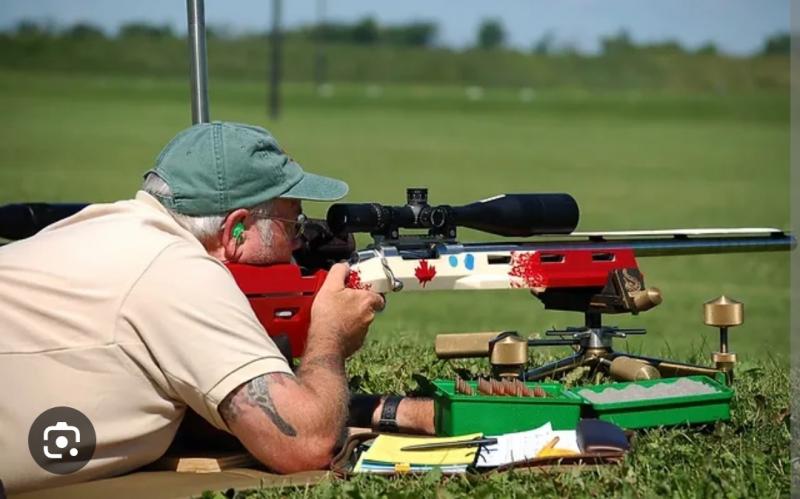

Ejemplos
Hola,
llevo poco más de un mes tirando en Mini F-Class, a 100 y 50m, tengo una Anschutz 54, y necesito 10
Hola,
llevo poco más de un mes tirando en Mini F-Class, a 100 y 50m, tengo una Anschutz 54, y necesito 11
JohnWoolf
Mensajes: 10310
Registrado: 31 Dic 2006 07:01
Re: Consejos para Mini F-Class
Mensajepor JohnWoolf » 01 Dic 2023 18:15
Exacto. Aunque estos dos ejemplos son de armas de fuego central, que se tratan de diferente manera, ilustran tanto el tema alineamiento como el tema contacto.
Observo que el tirador español tiene un contacto más ligero con la carrillera-cresta, que está muy posiblemente subida a un punto exacto y por eso no se le ve la mejilla tan apretada.
El otro, quizá canadiense, aprieta un poco más y tiene la cresta de la culata un pelín subida. Cada uno sabe lo que necesita hacer en función del tipo de culata que tenga.
Lo que se ve bien es que los dos instalan un poco alto.
Una cosa que conviene observarnos cuando tiramos, ya fuera del tema altura, es la posición de la mano y los dedos de la mano fuerte. Eso que se ve en las fotos no les afecta tanto porque es fuego central, pero en fuego anular no te conviene rodear la garganta de la culata con el pulgar. Lo académico es dejarlo recto con la aguja.
JW.

xin-xan escribió:Ejemplos
Al contrario!!!! Esa forma de tirar metiendo la cara y cogiendo el pistolet, cada vez es mas inusual y era fruto de la necesidad de ajustar el punto de impacto en el último momento .
Desde la aparición de los bipodes y torretas con joystick, la manera de encarar y afrontar el disparo es completamente diferente .
El rifle ya apenas se toca. De hecho, toda interferencia humana va en contra de la precisión.
A raíz de esta evolución, la forma de las culatas, también ha cambiado, desapareciendo la parte angulada trasera q ya no es necesaria.
Me atrevería a decir q esa forma de apuntar , solo es apta para los sistemas tradicionales .
