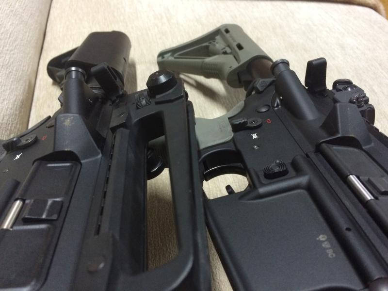

Hoy he sacado a pasear los Schmeissers y me he dado cuenta de que expulsan las vainas de distinta manera. Me explico, el corto (11,9") las expulsa con bastante fuerza, rebotan en el deflector y caen detrás de mi (sobre las 4 o 5). El largo (14,5") las expulsa con algo menos de fuerza, dan en el borde da la ventana de expulsión y cae a las 3 o así. Además este último me marca las vainas (supongo que al golpear en el borde la ventana).
Os pongo una foto para que lo veáis. Cambiaríais el muelle del eyector del 14,5"? Los dos llevan el upgrade de extractor.

enzo.408 escribió:Buenas,

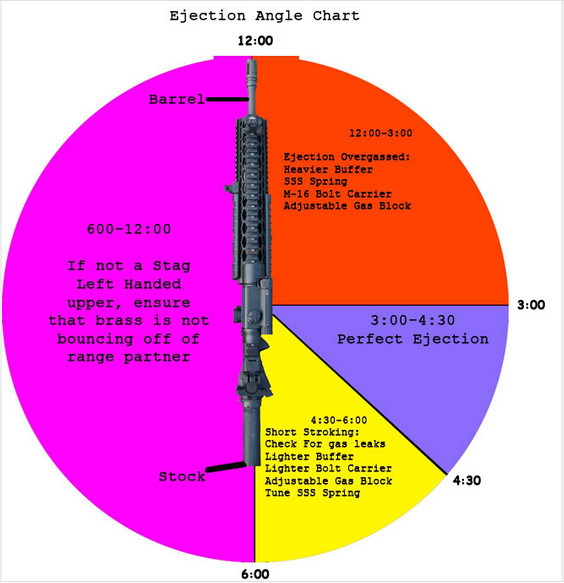

El adjunto IMG_3275.JPG ya no está disponible
Nadie?
Hahahahaha.
Estás jugando ya en otra liga, por no decir otra dimensión.
Realmente tu AR corto no aprovecha todo el gas para expulsar la vaina por la longitud del cañón, realmente si la vaina sale hacia atrás es por falta de fuerza, de hecho seguramente al moverse el cierre hacia atrás con menos presión es eyectada mucho antes de que este llegue hacia atrás. Puede que salga más rápido al chocar menos con el brass deflector, pero el fenomeno real es que tu cierre se está moviendo hacia atrás más despacio y con menos aceleración que en tu AR largo.
En el Largo se aprovecha mucho más gas para impulsar el cierre y este se mueve con más aceleración, la vaina tiene menos tiempo para salir y seguramente es expulsada cuando está llegado atrás, por eso choca con el brass deflector y la ventana, eso hace que salga mucho más hacia delante.
La eyección normal de los AR de 16" del .223 es sobre las 3 y las 4. Los nuestros al ser .222 pueden salir sobre las 3 y media y las 4 y media.
Lo cierto es que estamos usando un cartucho que no es sobre el que está diseñada este arma, así que hay que considerar los efectos o buscar las referencias que te dan cuando se usan .223 flojitos o cargas reducidas, que es lo que más se parece a nuestro .222

Realmente no, mientras funcione en diferentes condiciones y alimente no hay que preocuparse del ángulo en el que salgan las vainas. Esto nos puede dar indicación de posibles problemas futuros, como menos tolerancia a estar sucio o más impacto en el funcionamiento de problemas menores en el sistema de gas, pero si el uso corriente es normal y el rifle opera no merece la pena ponerse a solucionar esto, buscando el ángulo óptimo de eyección de la vaina.
Con .222 es aceptable que las vainas salgan más hacia atrás de lo que harían en un .223 o 5.56
