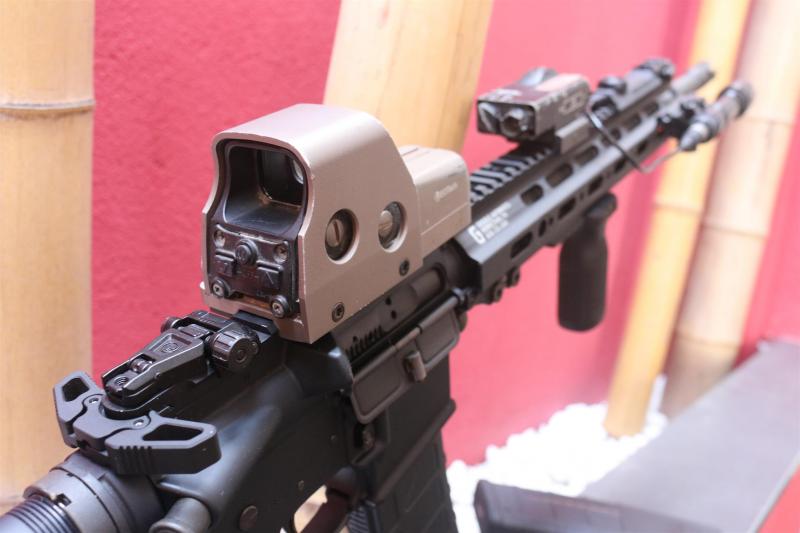

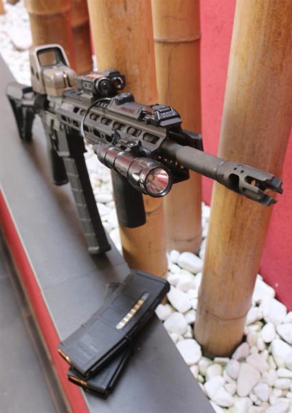

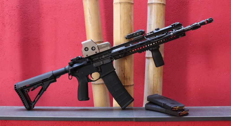

duuffman77 escribió:Aprovecho que saque a pasear el ar15, y le saque algunas fotos para postearlas por aqui!
Espero que os gusten!
Valya preciosidad duuffman77 enhorabuena por ese aparataco, te compro tres como ese lo que valgaannn jeje, saludos.

bUUA, JABIER....vaya preciosidad....
¿Tiráis en Artxanda con eso? .... :duel-guns: :duel-guns: :duel-guns: :duel-guns:

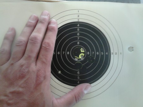

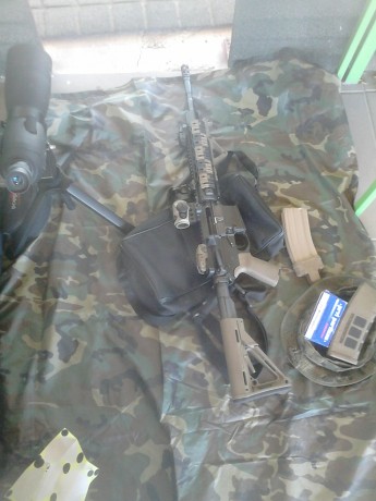

Esta tarde he ido a pegar algunos tiros con el AR, con eso de que de vez en cuando esta bien sacarlo a paseo. He probado la precisión a 50 m. con un micro AIMPOINT T1 2 MOA sobre un blanco reducido, de los usados para carabina.
Primero he efectuado 4 disparos de prueba, dos con cartuchos recargados y dos con munición original, para así hacer entrar en calor el fusil y ver si seguía centrado desde la última vez.
He disparado la primera vez con calma y al final del todo he ido subiendo la velocidad, ya lo he comentado otras veces, pero en mi caso al menos, me funciona mejor el no hacer el punto demasiado pequeño, para intentar así hacer tiros más precisos, porque lo que consigo es perder mucho tiempo concentrándome y fatigar en exceso mi ojo, con lo que al final, me resta precisión. Con lo que he usado la técnica que siempre uso, el punto ligeramente más grueso, pero sin exceso, en este caso los blancos adhesivos quedaban cubiertos en su totalidad por el punto, con lo que me resultaba forzar menos la vista y usando una secuencia de disparo más rápida de lo normal, alrededor de 1/seg.
A mi me funciona cojonudamente, ya lo he posteado otras veces, con el MICRO, consigo cubrir sin ninguna complicación la zona de 0-200 m. sobre un blanco tipo silueta, me resulta rápido y eficaz, quizas el día de mañana pruebe otros elementos de puntería y me resulten más interesantes, pero actualmente estoy muy contento con la plataforma en sí.
Un saludo!!

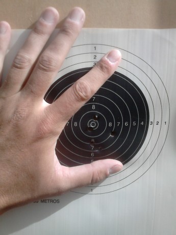

hola compañeros invito a los amantes de estos cacharros a desempolvarlos y enseñarnoslos... 20

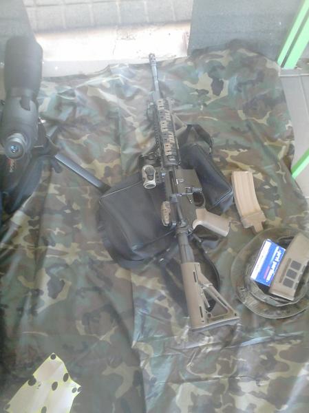

El puesto de tiro, posición de tumbado y con apoyo del cargador en el suelo para hacer fuego.
hola compañeros invito a los amantes de estos cacharros a desempolvarlos y enseñarnoslos... 21
Primera ronda de 5 cartuchos a ritmo lento, sobre 1 disparo/ 30 segundos.
hola compañeros invito a los amantes de estos cacharros a desempolvarlos y enseñarnoslos... 22
La última sesión de 5 cartuchos disparados, a ritmo rápido de alrededor 1 disparo/ segundo.

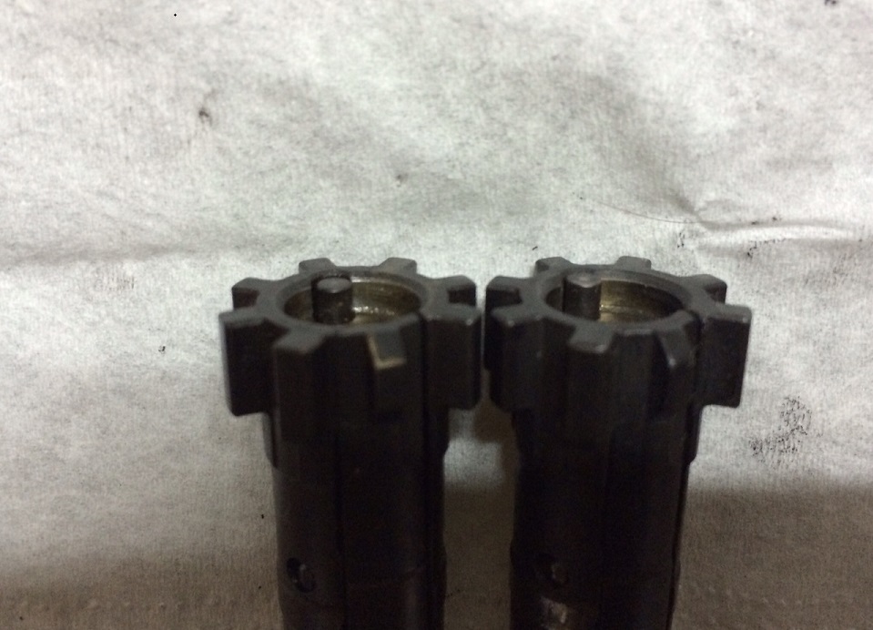

He comprobado lo que me comentas del eyector.
A simple vista parece que un eyector (el del cerrojo que funcione en ambos rifles) es algo más largo que el otro (adjunto foto); sobre la dureza, tampoco tengo cómo medirlo de forma precisa, pero he probado a presionar los dos y el que funciona siempre lo noto un pelín más duro. Pero vamos, que la diferencia es mínima...
Hay alguna forma de mejorar el eyector?
De todas formas probaré con el kit de extractor a ver si se arregla..
Por lo que nos muestras tiene pinta de ser ese eyector, que puede que el muelle esté comprimido por desgaste o lo que sea. Prueba a sacar el pasador y comprueba longitud del muelle o si tienes algún otro desperfecto en el pasador, muelle, etc.
En vez de probar con el dedo prueba metiendo una vaina en la cabeza del cierre, haber si lo notas mejor. Yo en su día tambien tuve un problema y me tocó cambiar el pasador del eyector.

La prueba la he hecho presionando con un cartucho dummy.
Desgaste no puede ser porque el rifle no llega ni a los 50 tiros. A ver si mañana desmonto la cabeza y mido el muelle que me comentas.

Mensajepor Strongresolve » 29 Jul 2014 08:32
enzo.408 escribió:La prueba la he hecho presionando con un cartucho dummy.
A ver si lo arreglamos :birra^:
Muchas gracias
Por desgaste no, pero muchas veces al montarlo pinzan el muelle en vez del rebaje del eyector, y en vez de cambiar el muelle lo meten igual, por lo que se queda más flojo. de todas formas que el que te va mal esté más bajo que el otro ya va dando una pista.
