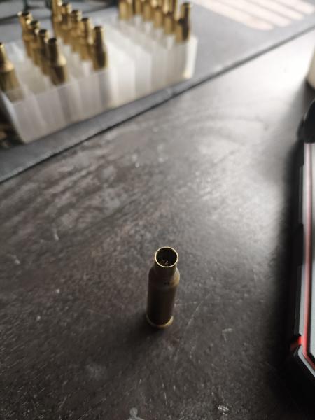

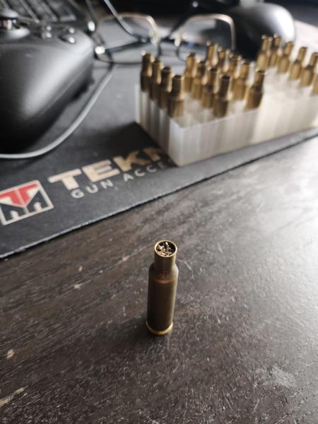

Refloto este importante hilo añadiendo un dato. La importancia de asentar bien la pólvora en la vaina cuándo cae del dosificador, ya que en el mercado hay diferentes dosificadores y de precios dispares. Importante es que la pólvora asiente bien,sobre todo cuándo manejamos cargas máximas.
En mi caso sigo con Maxam gdb111 y 24 grains de peso para una punta de 55 de peso y FMJBT de Hornady.
La cota en 24,10 mm entrando ligeramente en el rebaje que lleva el proyectil para su crimpado.
Estos datos me han dado excelente resultados con el 20" y el upper de 11.9" que poseo.
A continuación muestro la diferencia entre lo que digo sobre asentar bien la pólvora.
