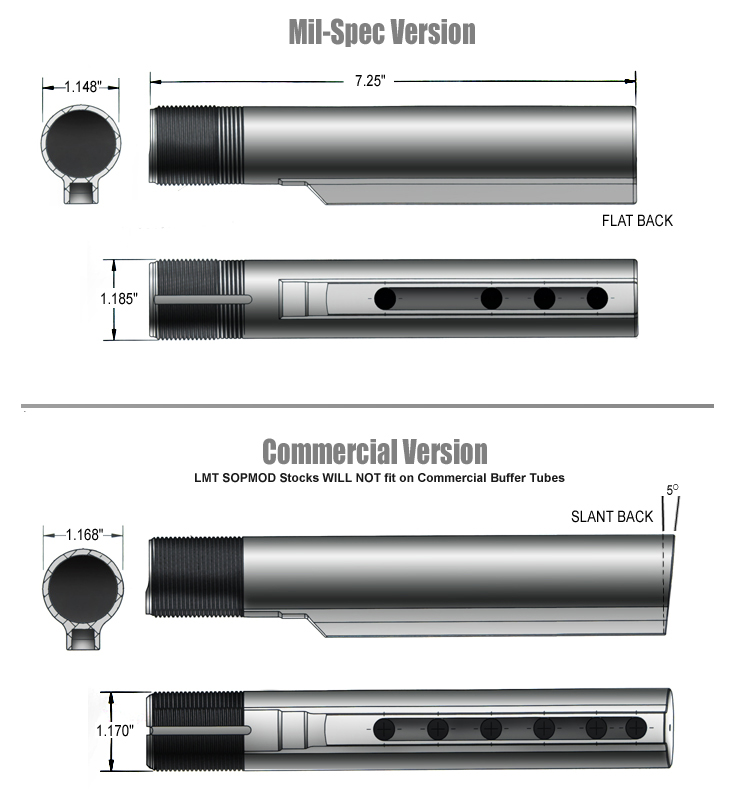

Pues despues de ver el hilo de como escoger un AR15, pensaba que no y desde luego las medidas son diferentes:
hola compañeros invito a los amantes de estos cacharros a desempolvarlos y enseñarnoslos... 90
SOCIO Nº 144
corporal_hicks

EINAR escribió:
enzo.408 escribió:
EINAR escribió:Pues lo que he podido leer, la carabina Chiappa tiene especificaciones MILSPEC en lo que se refiere a dimensiones
Que alguien me corrija, pero aun siendo medidas milspec se pueden poner tubos tanto milspec como comercial spec.
Los Luvo, Schmeisser, Sabre,... tienen medidas milspec pero vienen de serie con tubos comercial spec.
Pero vamos, que lo confirme alguien
Efectivamente, son medidas diferentes. Yo me refería a que si va si vas a comprar tubo + culata te da igual coger milspec que commercial ya que vas a comprar un conjunto, no se si me explico (culata milspec + tubo milspec/culata commercial spec + tubo commercial spec)
Otra cosa es que fueses a comprar solo culata, entonces sí tendrías que comprar una culata milspec para que sea compatible con el tubo que ya tienes.

Mensajepor EINAR » 09 Mar 2014 20:26
ME estoy liando.
Yo tengo que comprar el el tubo y la culata, y al tener el lower dimensiones MILSPEC (al menos asi lo anuncian), pensaba que la las piezas debian serlo tambien.
¿¿¿Las roscas de los tubos, son iguales en los milspec y los comerciales????
SOCIO Nº 144

EINAR escribió:ME estoy liando.
Mi AR15 venía con tubo comercial y le he puesto uno milspec sin ningún problema, entiendo que a la inversa tampoco habrá problema.
Pero bueno, a ver si alguien lo confirma.
