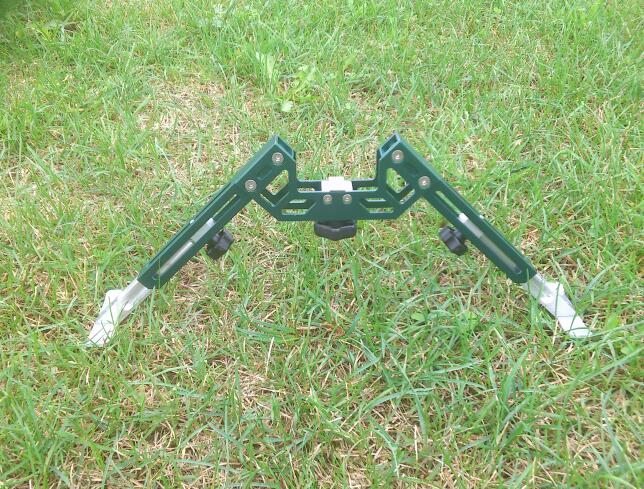

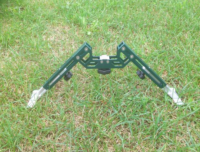

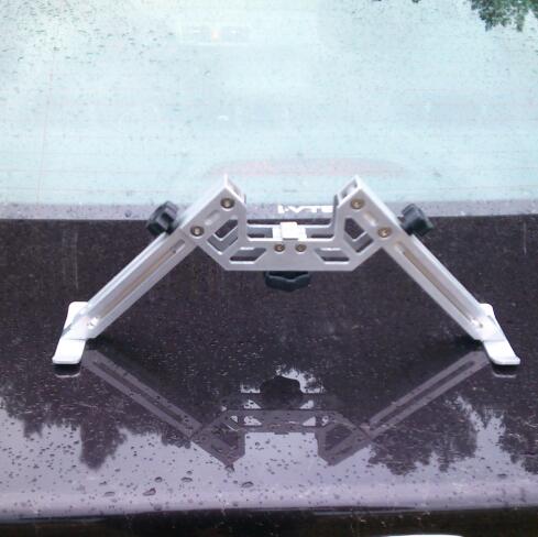

Este es perfecto,sólo 400gr. Y p algo más de 100€

esos bipodes son muy guapos melandru,donde podriamos ver los precios?
lo que pasa que los de fito ya hemos visto que ganan campeonatos y los harris tambien se pueden ver en las tiradas con buenas puntuaciones,estos que tu pones las fotos que tal van quedando en clasificacion la gente que los usa? se ven muchos en campeonatos?

Es un clon del Mystic q venden en UK, pero fabricado en España.Lo comercializa Armería Sánchez-Ibargüen de Sevilla.
Adam Bagnell the 2012 GB league F/TR Champion uses a Mystic Bipod.

Hay que valorar también la comodidad a la hora de corregir la altura. Con el Fito lo haces con una sola mano sin necesidad de variar la posición de tiro, mientras que con este otro necsitas de las dos manos y tienes que variar la postura y depués volver a colocarte.
En este sentido el Fito también gana en cuanto a funcionalidad.

Una cosa es q tengas q subir o bajar un centímetro, ahora bien, si lo q tienes es q mover 10 cm, el Mystic es mucho más rápido. Yo tengo los dos sistemas y no es mejor uno q el otro, siplemente son diferentes.
La ventaja q ofrece uno en regulación es una desventaja a la hora de seguir nivelado después de una serie de disparos. Cuantos más movimientos tiene un cacharro, menos estabilidad.

El del estilo de fito debido al juego q tiene en la parte alta. Eso en el Mystic y el Sinclair ,simplementeno ocurre pq no tiene.

Yo tengo los dos y de todas todas el mas estable es el Mistyc, y en lo relativo a posicionarlo en F-Class es una cosa que se hace antes de empezar a competir con los cual como tienes tiempo no hay problema, y una cosa el de Fito no se regula con una sola mano, con una sola mano giras la varilla, pero tienes que usar la otra para liberar los prisioneros que lo frenan y para nivelar la burbuja igual es mas si te descuidas un pelín y los usas con una sola mano se te puede doblar entero y se descoña un poco. Esto no quiere decir nada malo sobre el de Fito, los dos son buenos es como hablar de Mercedes o BMW, solo te doy mi opinión ya que tengo los dos y los uso habitualmente.
