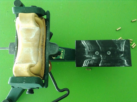

Digi, ¿con que torreta tiras? es solo curiosidad :D y si nos pones unas fotos del cojunto carabina-torreta-saco, mucho mejor.

- TORRETA: CALDWELL *THE ROCK*
- CARABINA: ANSCHUTZ 1913 SUPERMATCH
- BARREL TUNER: CICOGNANI FAT-3
- VISOR: SIGHTRON SII 36x42BRD
- SACO DEL. Y TRAS.: PROTEKTOR MODEL
Como veis la torreta es de lo más normalita, no es que sea mala pero no es muy 'fina' que digamos en los ajustes... estaría bien una con desplazamiento lateral.
Con el Sintonizador de cañón no he conseguido (de momento) reducir las agrupaciones, pero por el contrario ha hecho que munición de tamaño y peso que antes no le gustaba nada, ahora no valla tan mal. Tiene tantas posiciones que hasta que las pruebe todas pasará mucho tiempo... pero promete!!!.

Gracias por las fotos. Lo de la torreta tiene arreglo, dale un apretón a Croket para quer te haga buen precio . . . que las tiene muy chulas.
Por cierto, veo que el talco lo compras en botes grandes :birra^:
