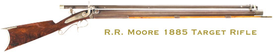

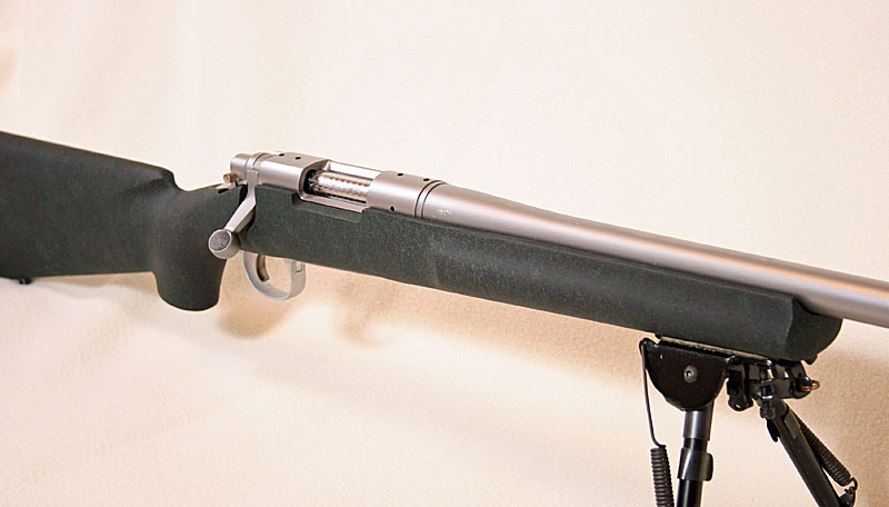

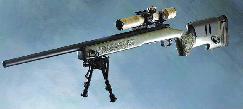

Cañones pesados (bull Barrel)
Los cañones pesados son los mas indicados Para el tiro de precisión y por ende a largas distancias. No Por nada se utilizan desde las épocas de la pólvora negra.

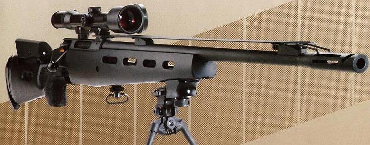

Cónicos: estos perfiles nacen con un diámetro en la recamara y disminuye uniformen te hacia la boca, comúnmente en fusiles europeos como el Sig 3000 o el mauser Sp 66 dos clásicos del tiro de precisión.
Este tipo de construcción permite una disipación uniforme de la temperatura, ya que se produce mayor calor en la recamara y declina en su recorrido a la boca. Otras Razones son un ligero ahorro de peso y mejor rigidez estructural

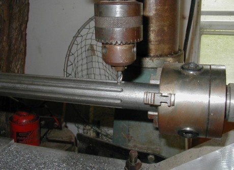

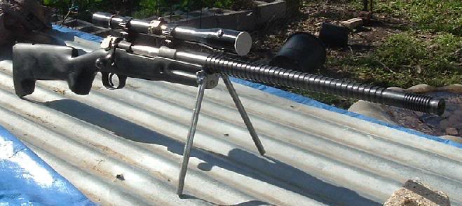

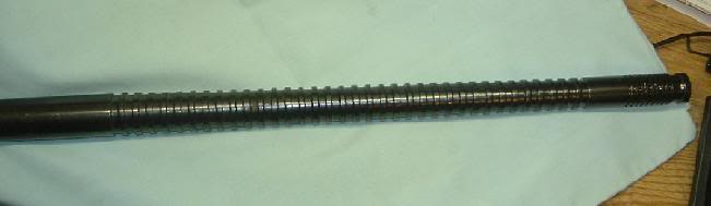

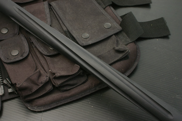

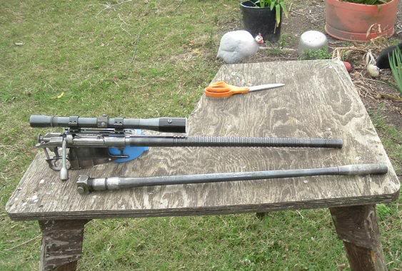

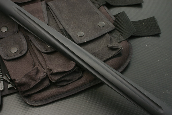

Otro detalle que podemos encontrar en los cañones el el denominado Fluted, básicamente es el vaciado de las paredes en forma de canales que por lo general recorren longitudinalmente el cañón desde el final de la recamara hasta cerca de la boca de fuego.
Re: ¿Qué tan lejos es muy lejos?
Este tipo de modificación o factura del cañón permite dos cosas; la primera aligerar el peso general del mismo y la segunda es ayudar a disipar el calor de los disparos. Por otro lado da más rigidez estructural al mismo.

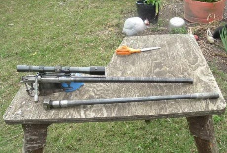

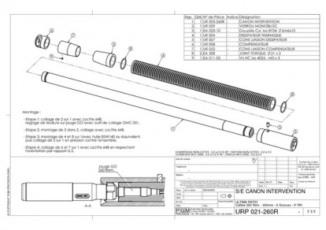

el las fotos se ve un mosin nagant muy modificado cuyo cañon a sido acanalado en forma trasversal al estilo de los cañones de las vieja ametralladoras con el fin de refrijerar y alivianar peso, en le fusil PGM intervencio este tipo de acabado es un camisa postiza que se coloca sobre el verdadero cañon.

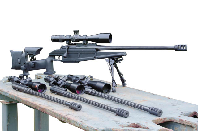

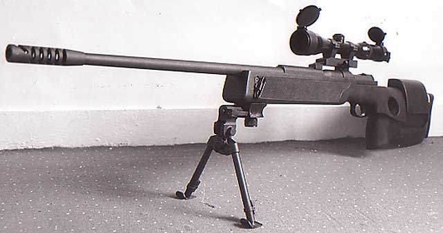

Cañones flotantes:
Se denomina así a los cañones que no tiene contacto con la caña o guardamano, desde la acción en adelante, el fin de dicha particularidad es solidario a lo explicado más arriba, permitir que el cañón vibre libremente y no altere su precisión y exactitud. En la actualidad la práctica totalidad de los fusiles de precisión, poseen cañón flotante.

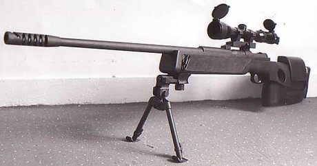

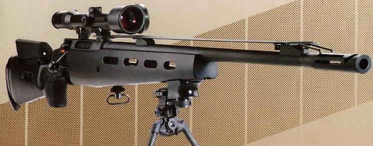

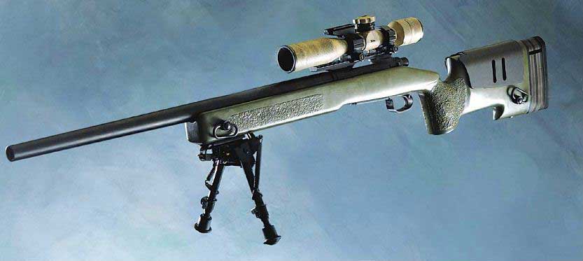

Sako trg en la foto permite ver la caña del fusil un tanto mas clásico, pero con un generoso flotado

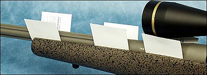

La mayoría de los fusiles de caza o deportivos no poseen, el cañón flotante o flotado, esto se debe a que el fin de su función, en lo que a precisión respecta no lo necesita.
En el caso de tener un fusil con el cañón si flotar, podremos resolverlo de distintas maneras.
Lo fusiles a cerrojo de cuatro movimientos con culatas de madera, se pueden flotar, lijando el espacio entre el cañón y la culata hasta que pueda pasar una hoja de papel de forma holgada.
en la imagen podemos ver una forma rápida y practica de comprobar el flotado.

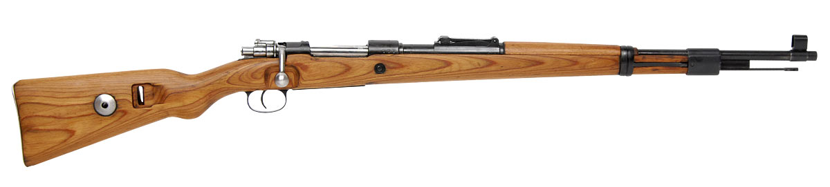

Los viejos pero buenos fusiles militares poseen guardamanos y zuchos que envuelven al cañón. La solución es sacar dichos aditamentos, ya que no los necesitaremos para el tiro. También podemos flotar el cañón lijando la parte interior de la caña como ya se dijo. Si no desea estropear la madera original o producir alteraciones que dañen su valor histórico puede remplazar la culata por otra. Recuerde que existe el mercado opciones para esto.
fusil mauser Kar 98 en su estado original.

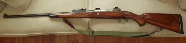

un mauser posiblemente 1909, al cual se le a cambiado la culata por otra mas "deportiva" la cual se puede flotar sin muchas complicaciones, el arma aun posee el alza metálica original.
