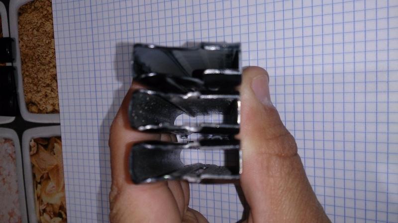

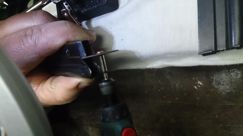

Acabo de retocarlos, conla.buena ayuda.de.mipadre que.maneja.mucho mejor la dremel que yo jajajjj....pongo las.fotos para que veais como lo he hecho....
Tengo esta carabina desde hace poco, herencia familiar, pero no tenía cargador, he comprado uno nuevo 00
Tengo esta carabina desde hace poco, herencia familiar, pero no tenía cargador, he comprado uno nuevo 01

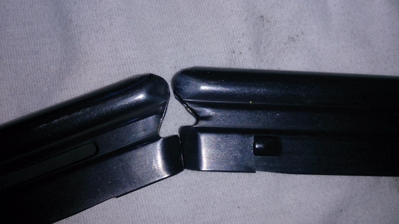

En.la última foto si que se aprecia.bien Justo donde hay que.retocarles, ya que al.ser.un pelin mas.largo en los.cargadores nuevos.el cierre.no puede sacar la bala.del.cargador y las interrupciones se producen cuando el cierre aplasta a la.mitad la bala....mañana aver si puedo probarlos y os.cuento....un saludo!!
