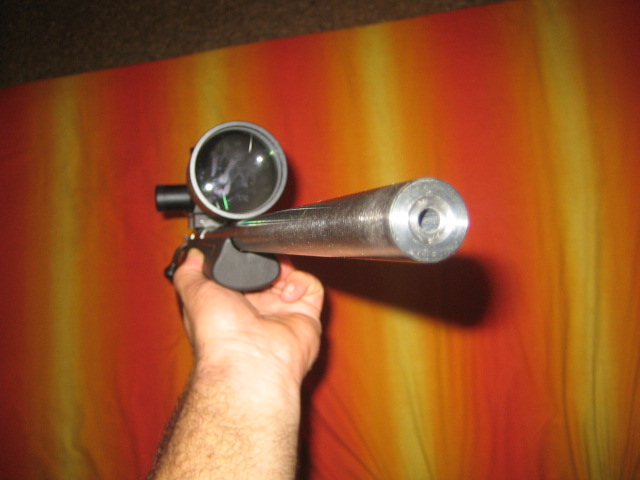

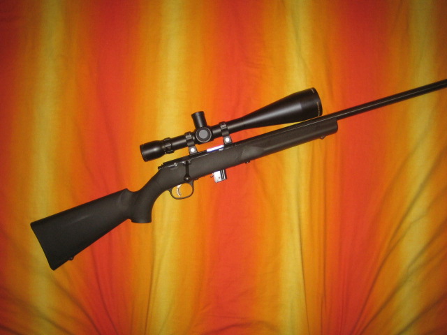

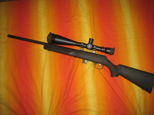

Bueno pues aquí os dejo unas fotos de la carabina, y de el visor que de momento le he cedido de otro arma que en estos momentos no utilizo....
En breve espero realizar pruebas de munición y colgare aquí los resutados.
Tengo esperanzas es este pequeño pero gordito cañon a ver que tal se porta....
Estoy pensando en hacerle el Bedding, pero primero le daremos un voto de confianza a ver que tal es su comportamiento.
Daltón podias poner alguna diana realizada con la culata nueva a ver que tal, y comentarnos si has notado mucha diferencia en cuanto a la precisión obtenida con la culata de plastico original.
Dos fotos de cuerpo entero....

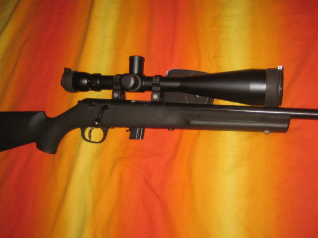

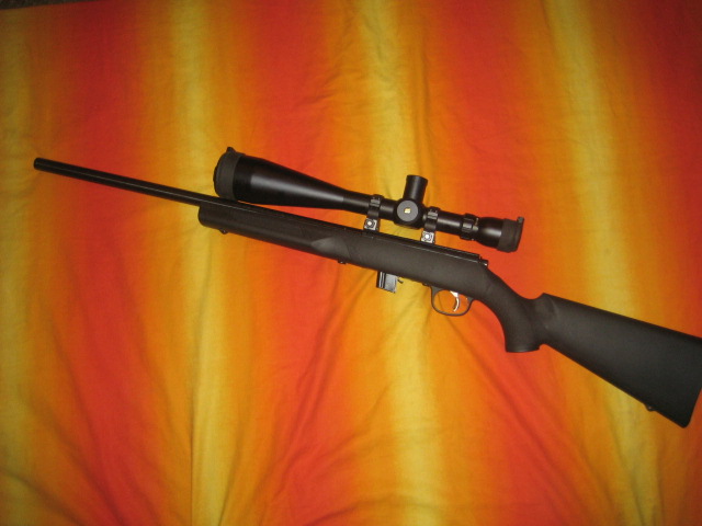

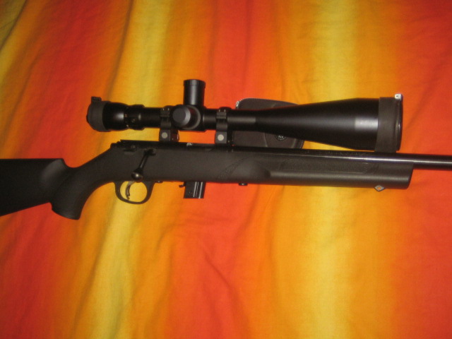

Otras fotos mas detalladas...
Pues aqui os presento la modificacion que he realizado a mi carabina, puesto que la culata que trae de 50
Pues aqui os presento la modificacion que he realizado a mi carabina, puesto que la culata que trae de 51
