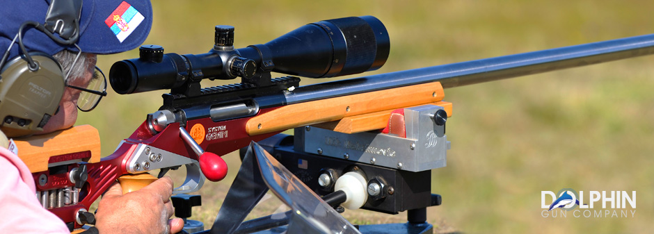

Kempka escribió:El 308 con una buena recarga y un cañon largo llega supersonico mas que de sobra a las 900 yardas (820 metros) y si le aprietas bien y la temperatura acompaña tambien hasta las 1000 yardas.
Otra cosa es municion comercial y tubos de 24" o 26" que segun temperatura bajarian a subsonicos entre los 800 y poco y los 850 mts.
Los calibres ultrasonicos de open esta muy bien ¡quien los pillara! esta claro, pero tienes que tener en cuenta tambien otros factores como la velocidad a la que se meriendan los cañones, que segun ande de lustroso tu bolsillo puede ser un factor que incline la balanza hacia la clase restricted y sus cañones semi-eternos.
Aquí me has matado , pues no soy Rockefeller mas bien un mil eurista. Lo que pasa que cuando me compro una cosa me gusta que sea buena pero si tengo que estar cambiando cañones cada poco pues como que no.

VBull escribió:Eso sí, un rifle custom de F-Class no tendrá nunca el glamour sniper del Alpine que está diseñado y fabricado para otros fines bien distintos.
Si optas por este calibre no pierdas el tiempo ni gastes tu dinero en cañón alguno que mida menos de 28 pulgadas, si es de 28" que sea un Lothar Walther bull barrel y si mide 30" ó 32" los que están funcionando muy muy bien son los Bartlein, Kriegger, Lilja y otros americanos con perfiles T1. Al final cuestan exactamente lo mismo los de 28" y los de 32" así que para gustos los colores.
Miedo me da lo del custom , porque no tengo los conocimientos como para saber lo que es bueno y no me gustaría acabar pagando las ganas, pero bueno todo se andará. Ya estado mirando lo de los cañones y creo que me decidiré por el de 30” de kriegerbarrels el paso de giro ni idea, el armazón ,culata etc me gusta muchísimo este diseño.
De visor el Nightforce NXS 12-42x56 Ret. Mil-Dot, no sé si para tiro no irá mejor una Reticula de circulo pero no encontrado ninguna para este visor
De lo de mas ni idea, ¿la recamara ,barril y esas cosas se pueden comprar de la marca que quieras ?¿monotiro o semiautomático? Joder qué difícil es esto; no he pegado un solo tiro y ya estoy sudando.

En f-class no esta permitido llevar cargadores llenos, solo puedes meter y disparar un proyectil de cada vez, así que no te hace falta mas que un monotiro de cerrojo, en lo demás ni idea, yo tiro en restricted.

taenialis escribió:Miedo me da lo del custom , porque no tengo los conocimientos como para saber lo que es bueno y no me gustaría acabar pagando las ganas, pero bueno todo se andará. Ya estado mirando lo de los cañones y creo que me decidiré por el de 30” de kriegerbarrels el paso de giro ni idea, el armazón ,culata etc me gusta muchísimo este diseño.
Míratelo bien y habla en persona con tiradores y armeros, toca los rifles del personal, no compres de oídas, ve a lo seguro. De la foto que te gusta te puedo avanzar que solo en culata y visor ya estás muy por encima de los 3500 euros, sólo te falta añadir todo el hierro.
La retícula Mil-Dot no es nada recomendable para F-Class, nada de nada ni siquiera un poco recomendable, la buena y por el mismo precio es la CH-2.

Si, la verdad es que el mil-dot sobra, teniendo en cuenta que su función es la estimación de distancias. En estas competiciones donde la distancia está ya bien marcada desde su nombre, y teniendo ademas la oportunidad de hacer disparos de prueba, no hace mas que estorbar a la vista.
Otra cosa seria ya si hubiese(desconozco si las hay) competiciones a distancias variables, sin posibilidad de hacer disparos de prueba, y sin poder usar herramientas de medición de distancias aparte de la retícula de tu visor... entonces si que se le sacaría provecho. Aunque teniendo en cuenta que ya es difícil poder disparar a mas de 200 metros sin disparar clandestinamente, pues como que con los proyectiles de hoy en día no resultaría difícil "acertar" (lo pongo entre comillas por que no seria lo mismo acertar que dar en la v-bull) a un objetivo dentro del rango de 100-250 metros sin tener que modificar ninguna calibración.
