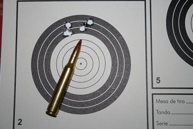

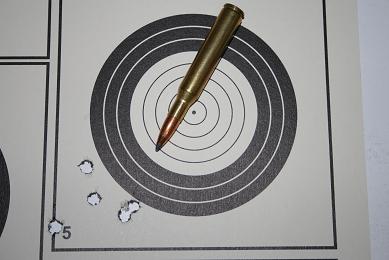

Mira, un ejemplo muy ilustrativo de hasta qué extremo puede variar el punto de impacto.
Esto me ocurrió ayer domingo en Ribarroja. Estaba probando cargas en mi .270 W con una pólvora distinta a la habitual. La primera es con la que tengo el rifle puesto en tiro con T-5000 y Sierra GK SBT de 130 grs; pica 4 cmts alto a 100 mts. Eran los cinco primeros tiros con cañón frío. El tiro de la derecha fue el último y es culpa mía (creo que ya sé porqué y es que también me pasó en el Cto. de España de Caza).
La siguiente munición es con pólvora nórdica, nueva para mí, de peso justo en medio de los límites recomendados. Es un propelente que me pareció algo brusco para lo que es normal en el cartucho.
En ambos casos pistón BR-2.
Ninguna de las dos cargas dio el menor síntoma de sobrepresión.
La carga nueva pica en el cuadrante SW y es menos precisa. Esto último no me preocupa porque se trabaja. Lo otro es una clara y sorprendente muestra de cómo puede variar el punto de impacto.
JW.

Y esa es la de la T-5000.
JW.

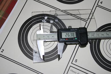

Por cierto, el grupo de la segunda foto es sub-moa.
¿Está claro porqué cazo con Sierra, no?
