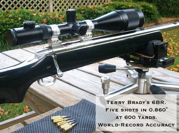

Melandru
Mensajes: 7224
Registrado: 15 Ene 2008 09:01
Re: Mejor rifle de precisión.
Mensajepor Melandru » 12 Sep 2010 01:24
legia4 escribió:En cuanto a la nacional a mi me la han dado. Pues si es para una competición que no existía y tu no la tenias antes te permiten hacerlo.
hombre los Kelby no estan mal pero tanto como decir que son los que se usan.
Por lo menos en internet se ven muchos de algunos armeros custom muy valorados.
Yo acavo de comprarme uno en 6-6,5X47L que se considera lo mejor hasta 600 yardas
Me garatiza un blaco de 5 cm a 600 me entrega el blanco y eso debe ser 0,12MOA mas o menos y ademas te lo hacen como tu quieras :metra: pena que no me llegue para Granada :tanque^:
Este si q tira.
Me gustaría saber para todos aquellos compañeros que saben del tema cual es el mejor rifle de precisión 80
legia4
Mensajes: 1120
Registrado: 03 May 2009 07:01
Mensajepor legia4 » 12 Sep 2010 08:46
Mola!!!!! esto demuestra la supremacia de los 6mm hasta los 600m que ya decía :sniper.
