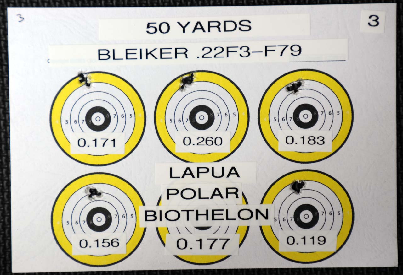

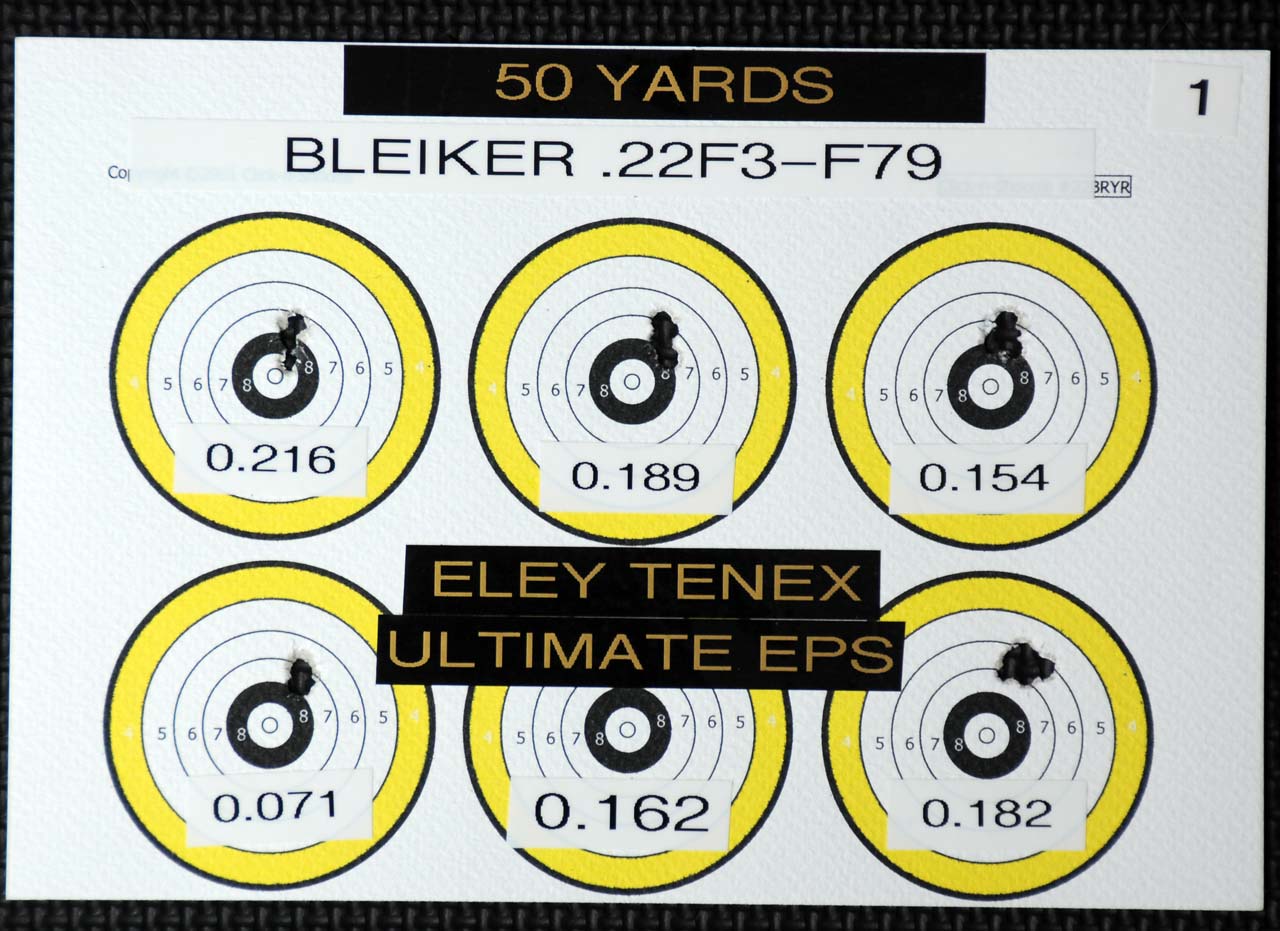

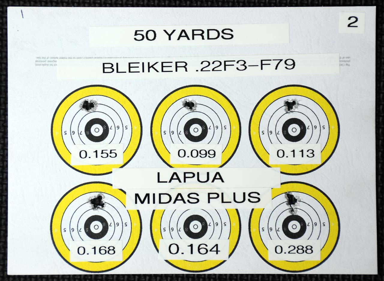

He visto una prueba en 6mm Br.com con distinta municion del 22lr.Haber q os parace?
https://bulletin.accurateshooter.com/201 ... es-tested/

Correcto, jv, esa feminela de plástico negro es muy adecuada si no pretendes darle una limpieza a fondo. Si le pones un día algún producto (no me cansaré de decir que no ha de ser el de limpiar los rifles de FC), la limpias con agua. Con disolvente no, que se la come.
En cuanto a la Lapua, deciros que es una de las que ganan en BR-50 desde hace ya años. Hubo un momento en que coexistían en la línea de tiro Lapua, Eley y RWS. Pero por distintos aspectos se veía más la Lapua. Al principio La Midas, concretamente la L, luego descubrí la Master porque me hizo un grupo impresionante y decidí seguir con ella (y ahorrar unos euros en cada caja), y ahora que han cambiado los modelos la X-Act pega fuerte en según qué arma (en la mía no) y la Center-X (que da en mi 452 los mismos resultados que la Midas L y la Master) se ve bastante. Los que me conocen están hartos de oirme decir que la antigua Lapua de bote pesada y medida me ha dado buenos resultados también.
La Eley Tenex en sus múltiples variantes, sobre todo la roja "de toda la vida", no va en todos los cañones.
Las R-50 y R-100 han tenido resultados espectaculares. Sobre todo la primera hace ya unos años en manos de un señor que ya llevaba una Sako normal y corriente cuando no había salido ni la Varmint de madera. Gran tirador.
Todo esto que digo es sobre BR-50. No sé qué está pasando en Mini-F porque aún no he tenido tiempo de ir, pero supongo que será parecido. A mí en entrenamiento me está dando buenos resultados la vieja Lapua de bote, que aún me quedan dos. También es cierto que esa munición y mi carabina son viejas amigas y cada una sabe lo que ha de hacer.
