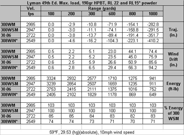

cholo
Mensajes: 1373
Registrado: 01 Nov 2007 11:01
Re: Baja la precision de un fusil con la distancia?
Mensajepor cholo » 11 Nov 2009 17:18
Tabla; de cartuchos de mismo calibre (diámetro) pero distintas vainas
A la vista del post  sobre el campeonato de 1000 yardas de Bisley,  y basándome en mis propias experiencias 80
