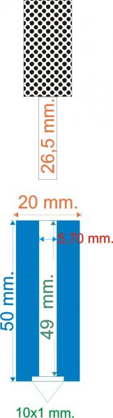

AHI VA LO PROMETIDO.
ESTAS SON LAS MEDIDAS DEL QUE ME VA A MI CAÑON, Y ESTO ES ASI HAY QUE HACER VARIAS PRUEBAS PARA CONSEGUUIR LA MAXIMA AGRUPACION.
YO LA ULTIMA QUE HE HECHO FUE CON R100 Y LA DIFERENCIA ENTRE LA MUNICION ORIGINAL Y LA PREPARADA FUE SIGNIFICATIVA, CON LA ORIGINAL EL GRUPO MEDIO FUE DE 7,32 mm. Y CON LA PREPARADA DE 3,17 mm., ESTO LO PUDE REPETIR CON 100 DISPAROS Y EN TODOS EL RESULTADO FUE SIMILAR, TIRE 50 DISPAROS DE ORIGINAL Y 50 DE PREPARADA Y ESTA FUE LA MEDIA OBTENIDA. DEBO AÑADIR QUE UTILIZO UN ESTABILIZADOR DE VIBRACIONES QUE TAMBIEN ME LO HE FABRICADO YO.
A SE ME OLVIDABA TIENES QUE HACERTE UN EMPUJADOR PARA SACAR EL CARTUCHO DEL RECALIBRADOR, ESTE DEBE SER DE UNOS 50 mm. DE LARGO, ES COMO EL QUE SE UTILIZA PARA RECALIBRAR PERO MAS LARGO.
SALUDOS Y QUE TE VAYA BIEN.
SE ME OLVIDABA EL EMPUJADOR DEBE TENER UN GROSOR DE 5,69 mm., LOS DOS EL DE RECALIBRAR COMO EL DE EXTRAER.

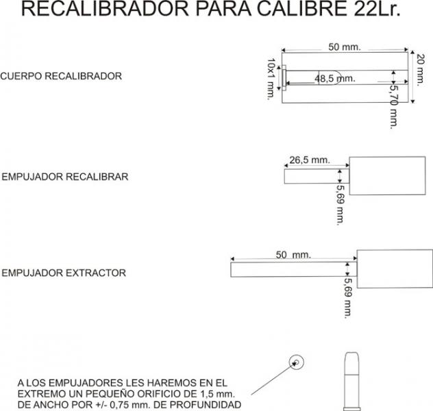

OS CUELGO UN PEQUEÑO CROQUIS CON LAS MEDIDAS DEL "RECALIBRADOR" DEL 22.
HE HECHO UN VIDEO Y PRONTO LO COLGARE, EN EL SE PUEDE VER EL PROCEDIMIENTO PARA RECALIBRAR Y LOS RESULTADOS

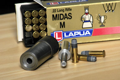

Yo utilizo esto para recalibrar el 22, para hacerlo mas gordo y chato
ya veo que eres un manitas, aparte de que tienes que ser un tirador muy metodico pues para estar calibrando bala por bala yo creo que se tiene que tener mucha paciencia, me podrias hacer uno para mi?
