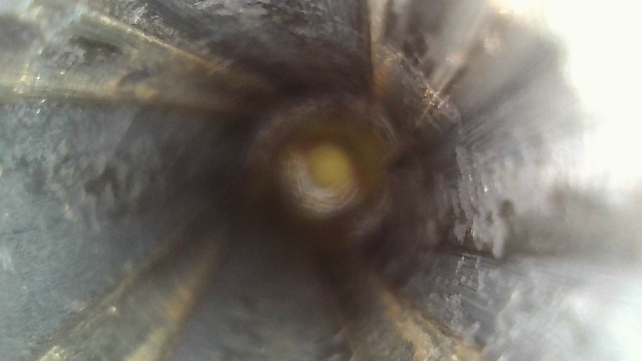

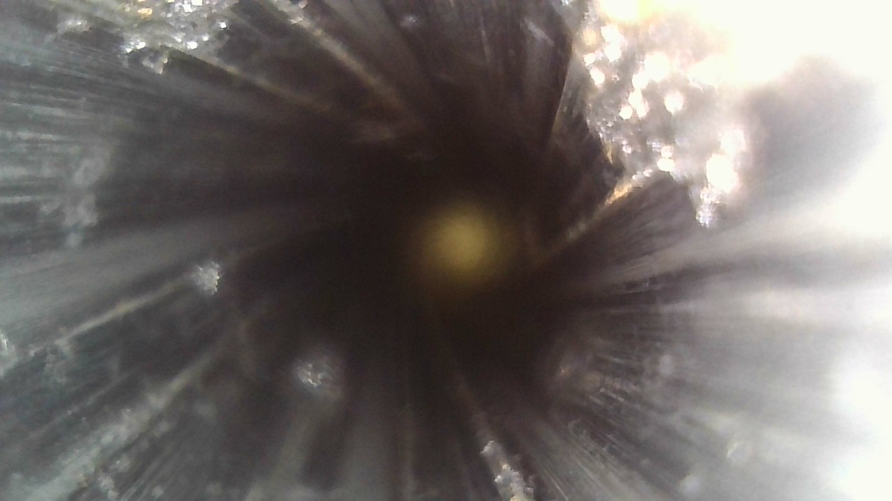

Hola, abro este hilo para hacer consultas sobre el mal estado de este cañón, me gustaría saber si hay 00

Jacubus96 escribió:Yo tengo entendido que las municiones de la guerra eran muy corrosivas sumado a un mal mantenimiento se quedan mal los cañones, yo estoy usando munición privi , y en los primeros 100 disparos hice un par de limpiezas superficiales hasta que me di cuenta del mal estado, a simple vista se veía bien.
Aunque dicen que estos cañones aguantan todo, lo que e disparado a ido sin problemas y me gustaría que siguiera así mucho tiempo :shoot-soldier:
El problema de la munición corrosiva es que hasta que limpias no sabescuánto ha profundizado.
Con suerte es corrosión superficial, pero he visto alguno más profundo y piensa que donde más se corroía era a la salida de la recámara.
Es fundamental ver y para eso hay que limpiar.

Yo me aventuraría a decir que eso es corrosión, he visto cosas similares en armas de avancarga que no se han limpiado bien. Si supone un peligro o no eso ya no puedo valorarlo.

He visto esas mismas "coqueras" en un cañón de escopeta, como te dicen los compañeros es fruto de pistones o pólvora corrosivas con azufre lo que produce SO2 (sulfidrico) lo que combinado con la humedad H2O se convierte en SO4H2 es decir acido sulfúrico lo que provoca una corrosión importante en el acero al carbono de los cañones.
La profundidad de esas coqueras no puedes saberlo y el riesgo de reventón del cañón es una realidad, puedes tirar años y que no te pase nada y puede ser que te reviente. eso unido a que la precisión es nula yo NO LO USARIA.
Es solo mi opinión con algo de sentido común.
Un abrazo y espero haberte ayudado

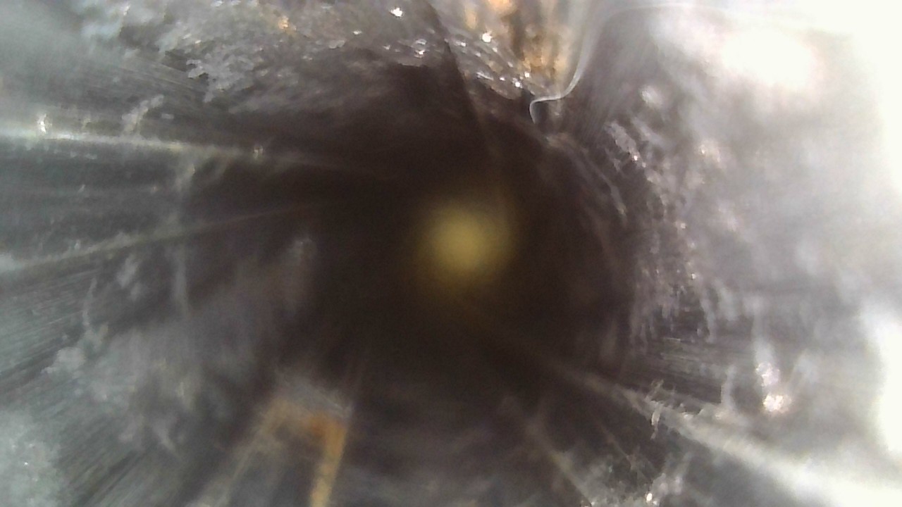

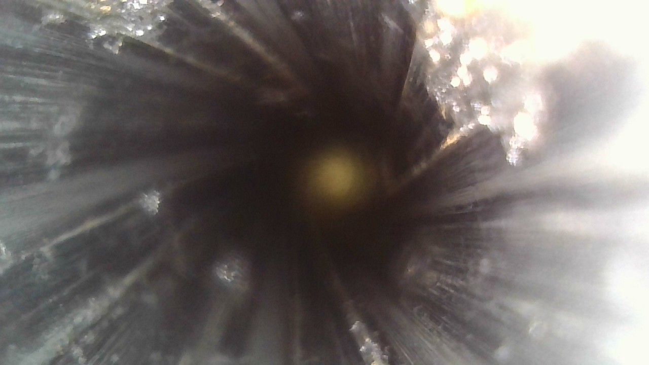

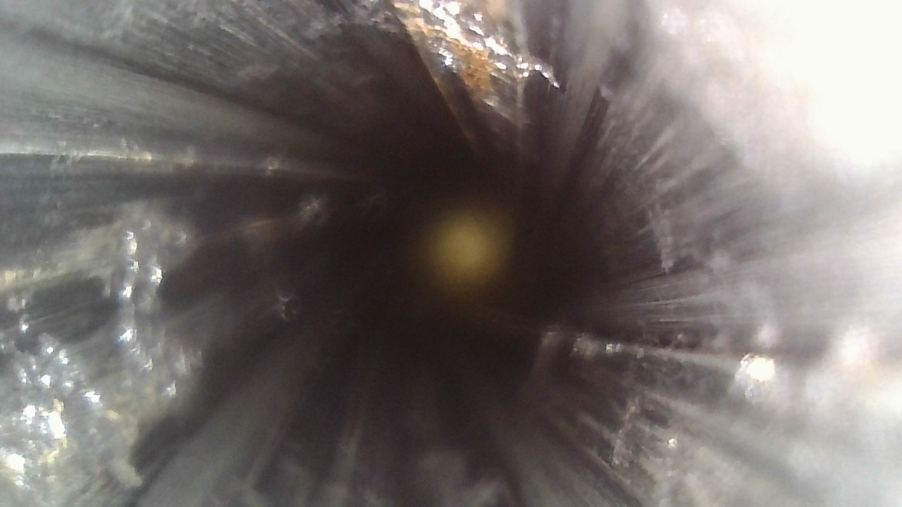

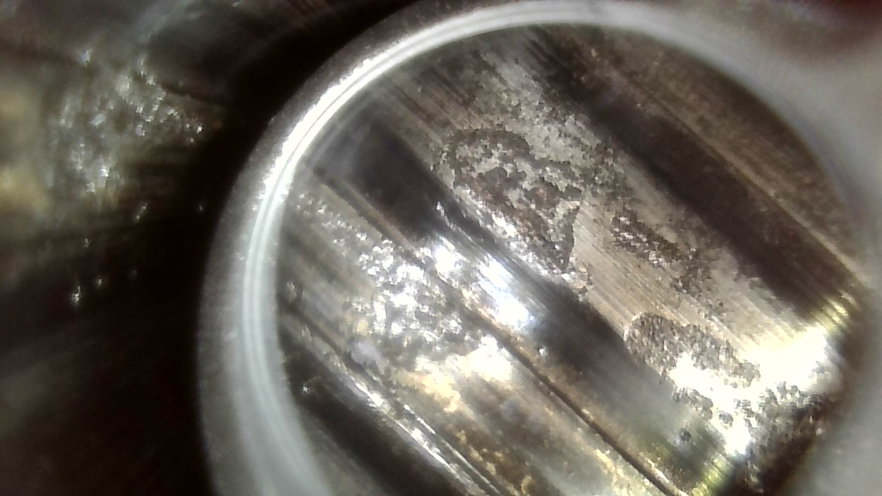

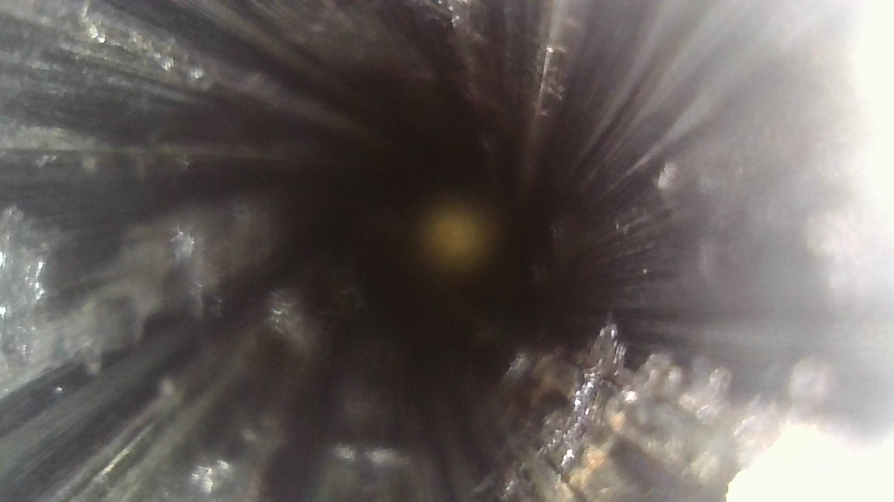

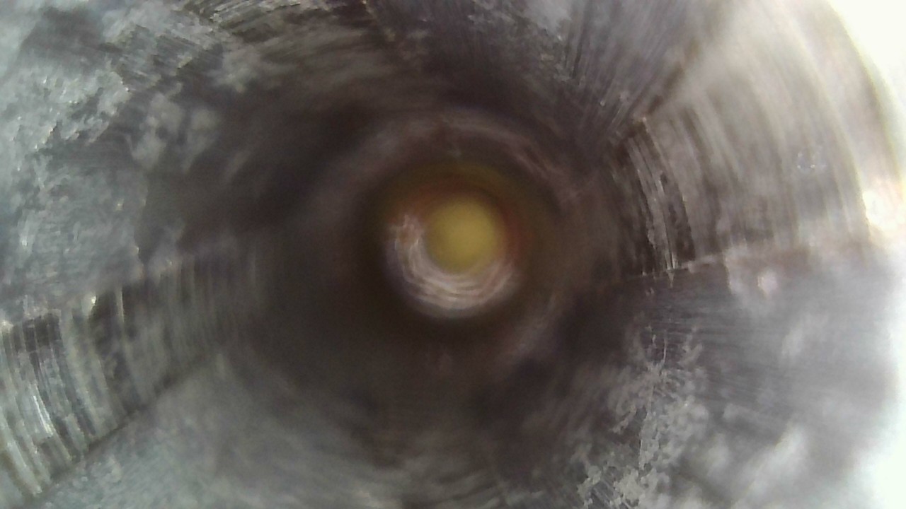

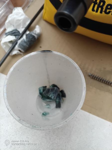

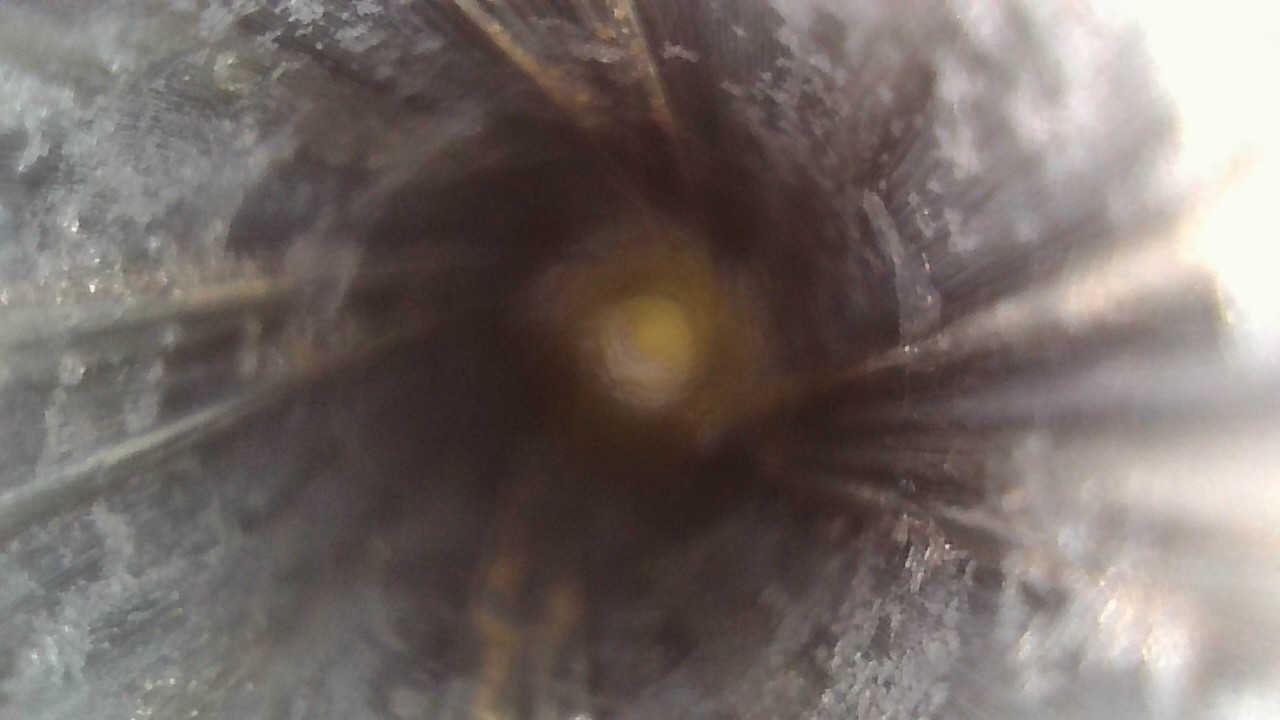

no he podido limpiarlo bien pero he sacado bastante mierda.
Hola, abro este hilo para hacer consultas sobre el mal estado de este cañón, me gustaría saber si hay 50
Hola, abro este hilo para hacer consultas sobre el mal estado de este cañón, me gustaría saber si hay 51
Hola, abro este hilo para hacer consultas sobre el mal estado de este cañón, me gustaría saber si hay 52

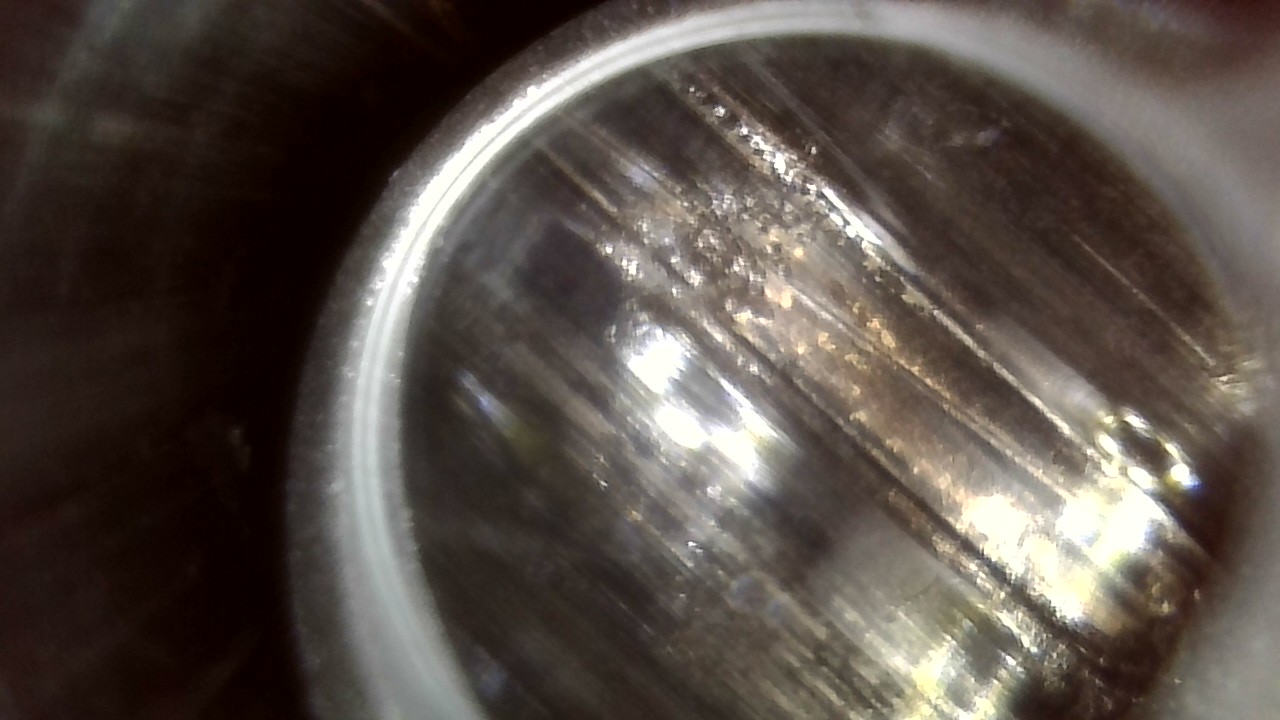

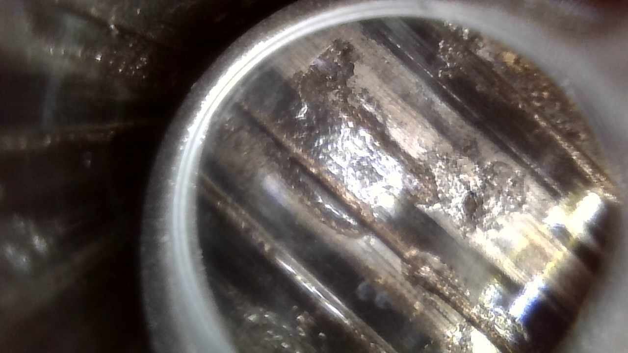

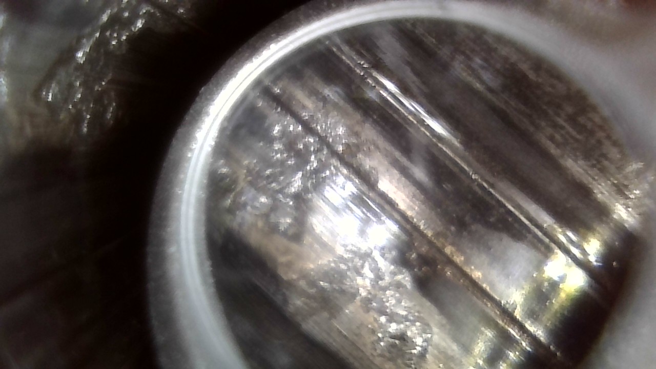

Mensajepor Jacubus96 » 20 Mar 2026 20:21
foto
Hola, abro este hilo para hacer consultas sobre el mal estado de este cañón, me gustaría saber si hay 60
Hola, abro este hilo para hacer consultas sobre el mal estado de este cañón, me gustaría saber si hay 61
Hola, abro este hilo para hacer consultas sobre el mal estado de este cañón, me gustaría saber si hay 62

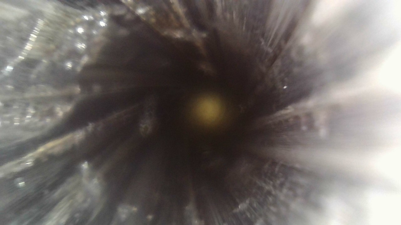

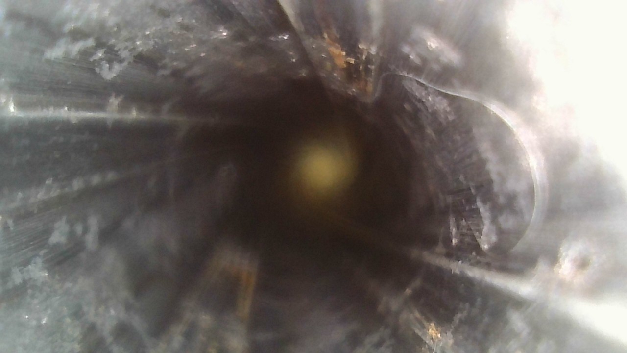

foto
Hola, abro este hilo para hacer consultas sobre el mal estado de este cañón, me gustaría saber si hay 70
Hola, abro este hilo para hacer consultas sobre el mal estado de este cañón, me gustaría saber si hay 71
Hola, abro este hilo para hacer consultas sobre el mal estado de este cañón, me gustaría saber si hay 72

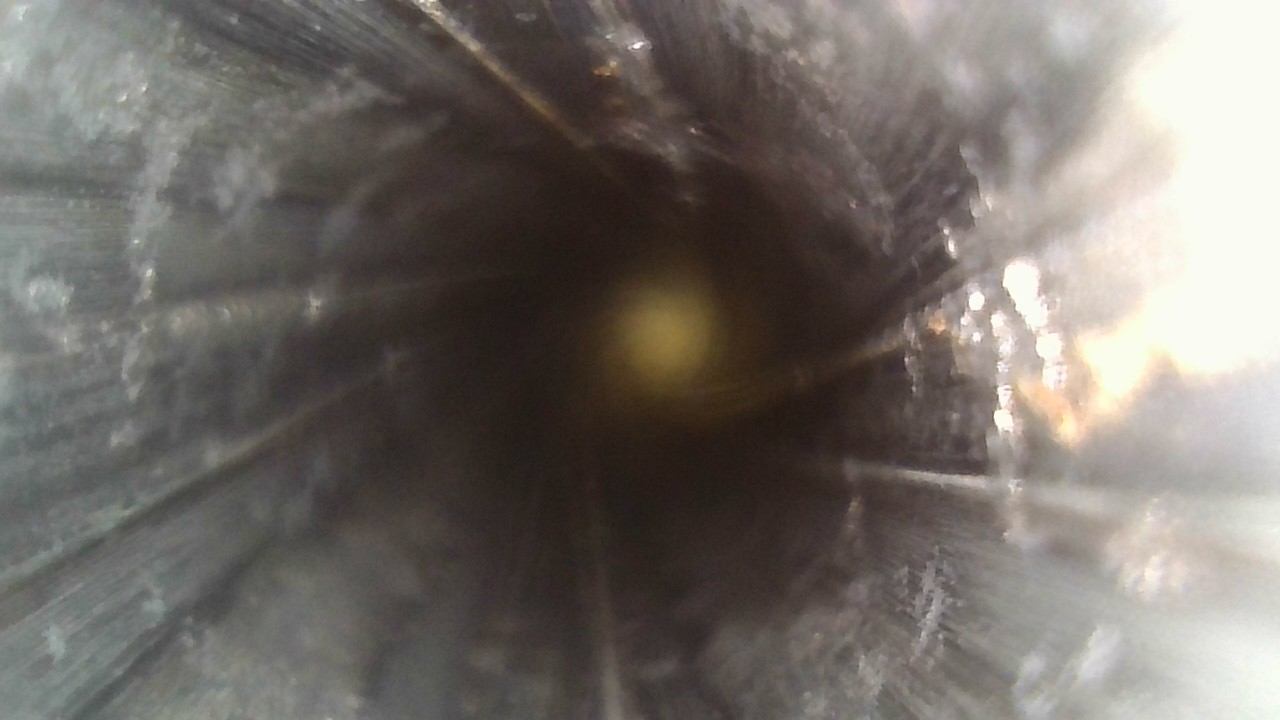

foto

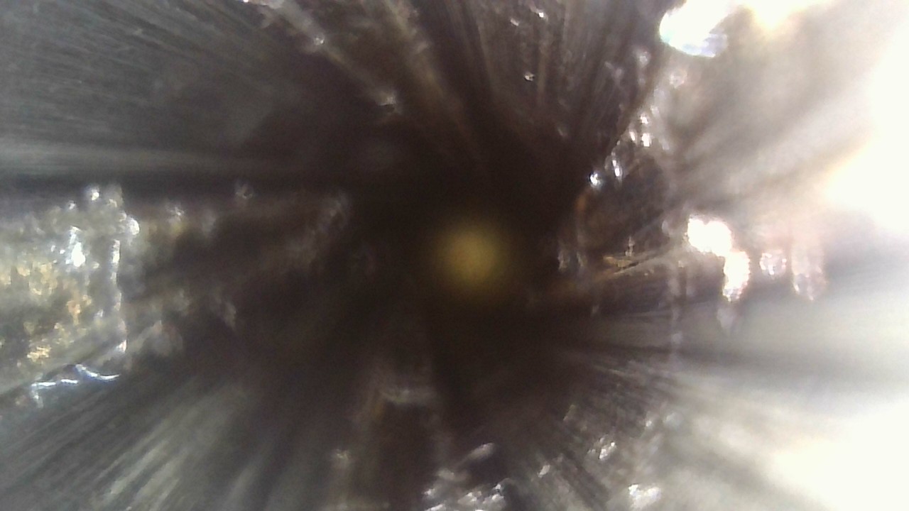

estas ultimas tienen una linea imagino que será pelusa de los trapos.
durante esta semana comprare algún producto mas fuerte y enviare fotos. :shoot-soldier:

Gracias , intenta hacer unas fotos de la parte presuntamente corroída que se vean claras.
Parece que hay mucha corrosión.

De todas formas me imagino que antes de un reventón tiene que haber señales y el rifle no tira mal del todo.

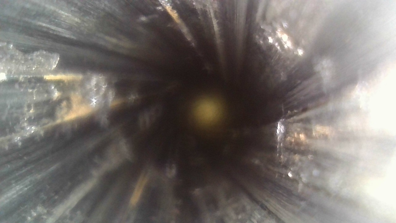

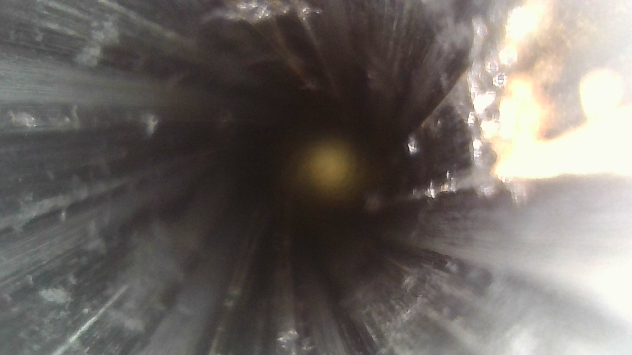

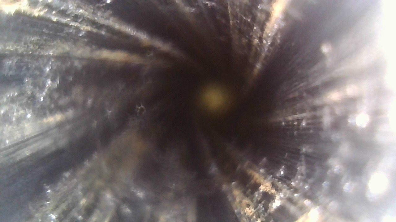

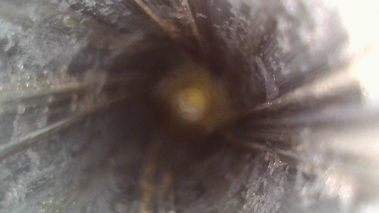

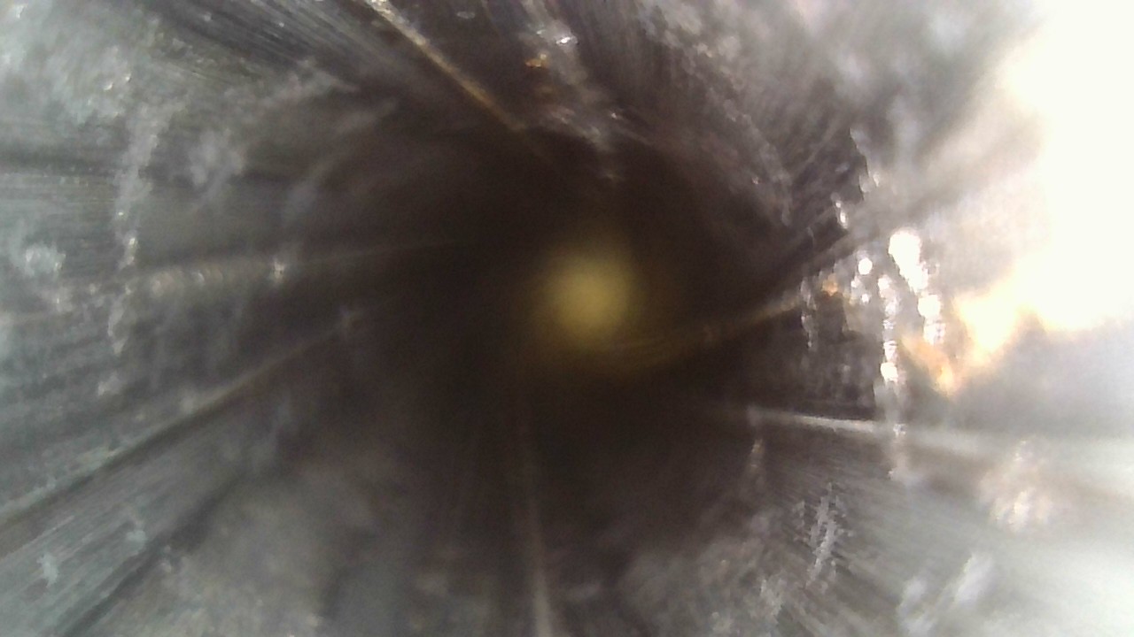

Las peores que e visto son estas.
Hola, abro este hilo para hacer consultas sobre el mal estado de este cañón, me gustaría saber si hay 130
Hola, abro este hilo para hacer consultas sobre el mal estado de este cañón, me gustaría saber si hay 131
Hola, abro este hilo para hacer consultas sobre el mal estado de este cañón, me gustaría saber si hay 132
foto
Hola, abro este hilo para hacer consultas sobre el mal estado de este cañón, me gustaría saber si hay 140
Hola, abro este hilo para hacer consultas sobre el mal estado de este cañón, me gustaría saber si hay 141
Hola, abro este hilo para hacer consultas sobre el mal estado de este cañón, me gustaría saber si hay 142

perdon las anteriores ha sido equivocacion

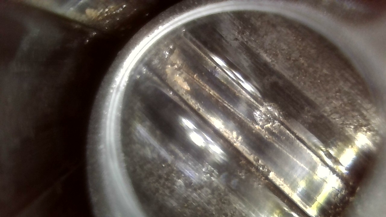

Mensajepor Jacubus96 » 20 Mar 2026 20:40

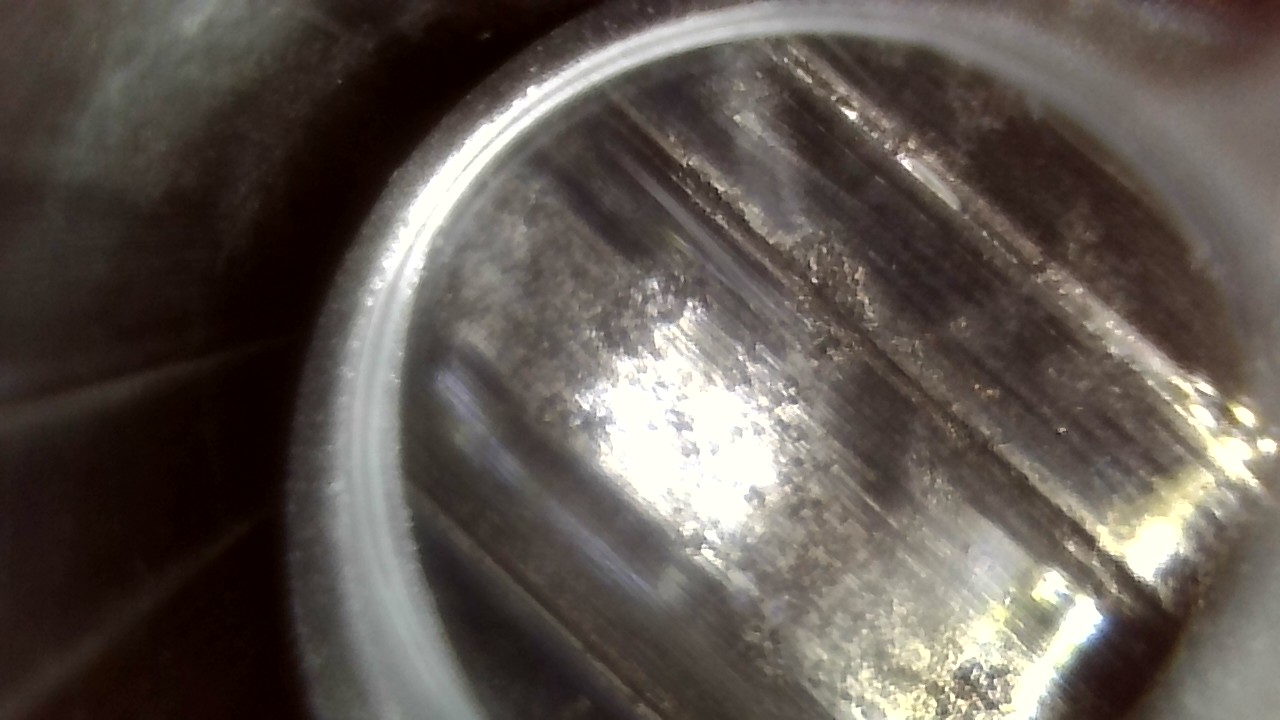

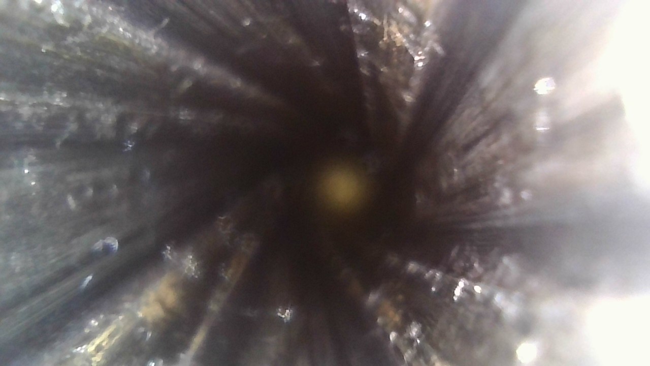

en algunas se aprecia una raja a parte de todo el picado
Hola, abro este hilo para hacer consultas sobre el mal estado de este cañón, me gustaría saber si hay 160
Hola, abro este hilo para hacer consultas sobre el mal estado de este cañón, me gustaría saber si hay 161
Hola, abro este hilo para hacer consultas sobre el mal estado de este cañón, me gustaría saber si hay 162
Chinchu
Mensajes: 5459
Registrado: 16 May 2011 08:19
Re: Cañón en mal estado. AYUDA!!!
Mensajepor Chinchu » 20 Mar 2026 20:42
Jacubus96 escribió:De todas formas me imagino que antes de un reventón tiene que haber señales y el rifle no tira mal del todo.
Está bastante más limpio y ha aparecido más profundidad donde falta material. Esa corrosión es de muchos años, mucho tiempo avanzando a través del metal.
Como te comentan, el problema de la corrosión es que no puedes saber hasta dónde ha llegado, a no ser que uses medios que normalmente no están a nuestro alcance, como sacar una radiografía del cañón.
Imagino que todas esas fotos son de la zona de la recámara, donde más sufre la acción de la munición corrosiva y la que más sufre presiones, obviamente, por tanto la más peligrosa. Posiblemente "no tire mal" porque la corrosión habrá llegado mucho menos a la boca y eso le salva, pero solo en cuanto a la precisión que tenga.
Y no, no tienes la seguridad de que "avise" antes de un reventón, eso es algo que puede suceder o no, por lo que yo personalmente no tiraría con él, pero es tu decisión.
Piensa que un Kar98 en buenas condiciones puede costarte de 700 € en adelante, ese dinero no vale un susto.
