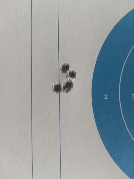

Para ilustrar lo que decia sobre lo de poder tirar bien con una carabina normal y corriente y ka municion que le vaya.
Esto es un grupo de cinco tiros a cincuenta metros con mi 452 de toda la vida con apoyo en mesa y 6X. No es para echar cohetes pero ilustra que con la carabina que uno descartaria sin pensarlo se puede tirar aceptablemente.
La municion es la R-100. Es una combinación que en el campo de tiro creian que me habia vuelto gagá. Pues resulta que va bien.
JW.

Mensajepor JohnWoolf » 25 Jul 2023 21:21
Esto fue el sábado con bastante aire de las 9 a las 3.
W.

Mensajepor Quebracho » 25 Jul 2023 21:55
Buen grupo....yo firmo por algo asi

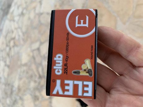

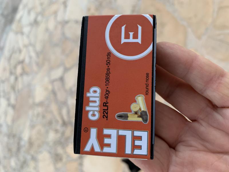

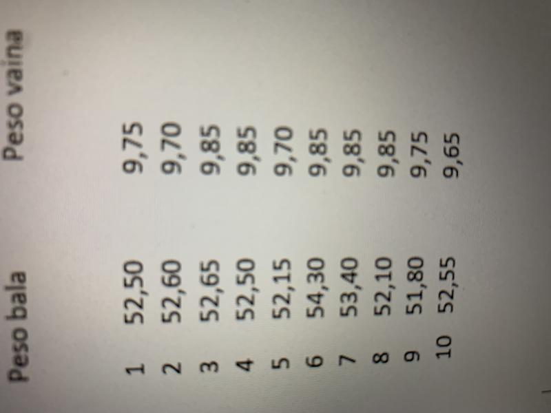

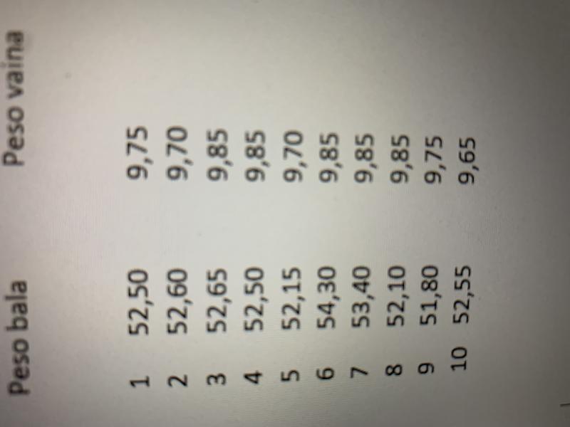

Hola, además de pesar las balas he querido comprobar que tal está la regularidad en cuanto a peso de las vainas.
Ayer hice la prueba con 10 balas Eley Club, las únicas disponibles en este momento, elegidas al azar, nuevas y recién llegadas.
En una columna figura el peso de la bala completa y en la otra el de la vaina disparada, en ambos casos en el mismo orden de numeración.
Me ha sorprendido la regularidad de las vainas.
Por curiosidad.

corcmari escribió:Hola, además de pesar las balas he querido comprobar que tal está la regularidad en cuanto a peso de las vainas.
Por curiosidad.
Buen dato! Notaste alguna diferencia en cuanto a peso y agrupación? :band:
