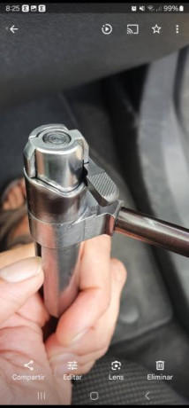

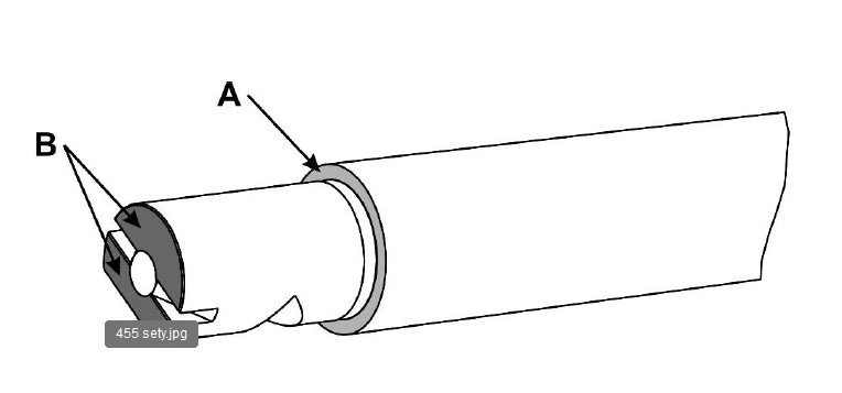

metes esa arandela entre el cañón y la vaina, teniendo en cuenta que es percusión anular, ¿por donde se supone que pasa la aguja?
ademas, tienes que pegar la arandela, siempre corres el riesgo de que se despegue y caiga.
En la 457 los cañones son intercambiables, sacar el cañón es tremendamente fácil, dos tornillos de la culata y dos en el cañón. Prefiero hacer un trabajo bien echo y que un tornero lo deje bien ajustado.

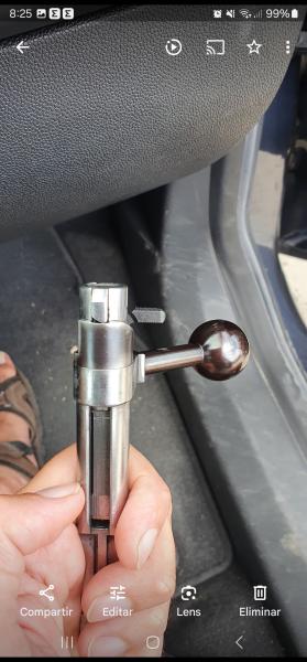

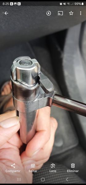

En la actualidad hay dos tipos de distancidores (shim) para las cz.
El primero, ajusta el headspace para ganar precisión. Este se coloca al final del cerrojo para conseguirlo.
El segundo, es un shim que aumenta el headspace. Llevo tiempo detrás de uno. (Solo los he visto en ebay) he intentado fabricarlos con cortadora láser, pero dado el diámetro, se me parten todas. Esta, se coloca en la posición A del croquis de Mamasboy.
Ya que sale el tema, las CZ de fábrica, en la parte que acerroja la manilla, lleva unos mecanizados muy bastos, pero tanto en el cerrojo como en la acción. Con dremel, esponja de pulir y pasta y mucha paciencia, se consigue dejar esas zonas a espejo, mejorando considerablemente el tacto del cerrojo.

En la foto publicada por Devi se ve donde se monta el shim, entre la pieza que lleva la palanca de montar y el cuerpo del cerrojo.

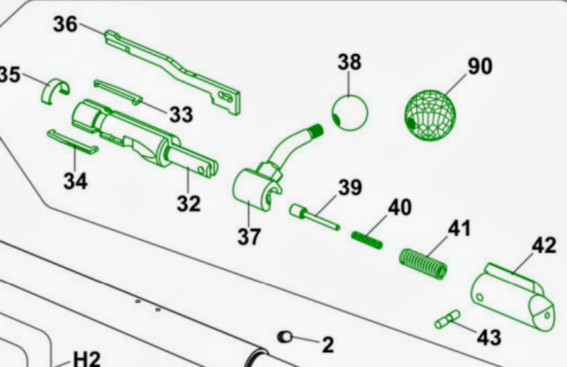

Efectivamente el shim es para reducir head space y, en este modelo, se coloca entre las piezas 32 y 37.
Si acerroja duro se puede intentar tirar con otra marca que tenga espesor de pestaña menor.
Si al soltar el cerrojo ya hay shim entonces quitarlo o cambiar por otro de menos espesor.

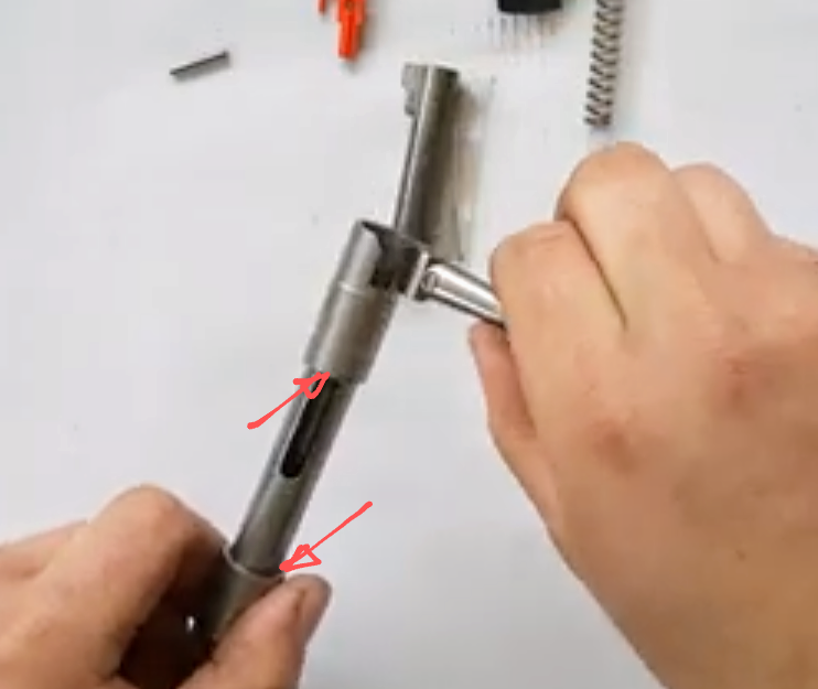

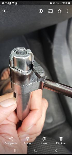

Y alguien sabe en un Tikka t1 donde se instalarían las arandelas ?

BR1942 escribió:Si puedes poner un despiece del cerrojo trataremos de verlo.
No encuentro nada ..
Este vídeo ayuda?
https://youtu.be/KEJn0iude-U?si=YovUvxviaRruMzWB

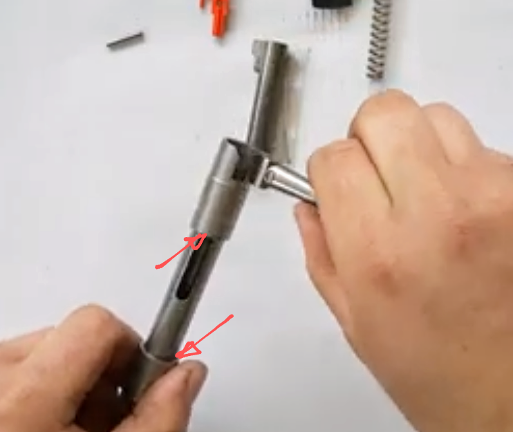

He tomado esta captura del desmontaje del cerrojo y he marcado las dos zonas que entran en contacto y donde, si tienes un head space elevado, tendrás que poner shim.
Deberás medir diámetros en ambas zonas para elegir el shim adecuado y, respecto a espesores, empieza por los más delgados y acerroja. Si cierra suave pon otro de más espesor hasta que no cierre o lo haga apretado y baja al shim anterior.
Cada vez que cambies de marca de munición, si el espesor de la pestaña varía, mucho, tendrás que repetir y probar otros.

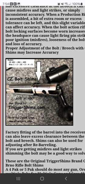

Si no sabes dónde conseguir shims echa un vistazo
https://www.triggershims.com/bolt_shims.php#Bolt_Shims_Sizes
Son muy baratos y l a ventaja es que te los mandan en un sobre.

Mensajepor BR1942 » 10 Dic 2024 16:46
Tienes el n° 18- .555 x .670 Tikka T1x - Sako / Weihrauch / Walther KK300
