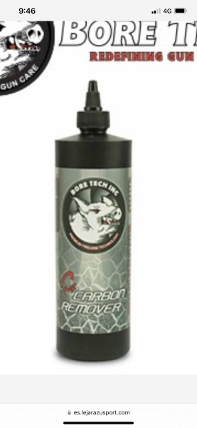

Ya para rizar el rizo, unas pasaditas con disolvente para la carbonilla y dejar actuar unos minutos.
Parece mentira lo que vuelve a salir cuando uno está convencido de que el cañón está impecable.
Al menos cada 100/200 tiros, especialmente en la recámara a la altura de la boca del cuello de la vaina, allí se va formando un aro de carbonilla que incluso algunas veces puede perjudicar la precisión de algún tiro si alguna vaina es un poco más larga y se apoya sobre dicho aro.

Exacto. El Carbon Remover es, como el Rimfire Blend, otro de los extraordinarios productos de la casa Bore Tech Inc.
