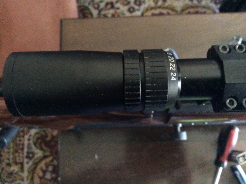

Lamentablemente, mi modesto visor (Tasco 6-24x-44, fine-dot cross) no tiene ajuste de dioptrías.
Sin gafas y con el ojo izquierdo, veo perfectamente el puntito central de la cruceta -que me ayuda mucho a apuntar-, mientras que con el derecho, no lo veo.
Por eso preguntaba por una lente que, además de corregir lo que pudiera corregir un visor, ayudase con la agudeza visual y el astigmatismo (que dice el compañero skanaker que el visor no lo corrige) de forma que sí pudiera ver el punto central de la retícula.

Ese tb lo tiene, solo que tendras que ir desenroscando el ocular entero y fijarlo en la nueva posicion con el anillo de apriete.
Tienes toda la razón. Hay que aflojar el anillo ranurado que hay a la izquierda del de aumentos; pero es que estaba tan jodixxmente apretado que pensé que era fijo.
No obstante, he estado haciendo ajustes y no he notado gran diferencia.
Tampoco la he notado entre tirar con las gafas progresivas y unas de presbicia de farmacia, pero eso ya puede que sea cuestión de mi vista en particular.
Eso sí, he aprendido que no se puede “elegir” con que zona del progresivo se quiere tirar: en cuanto mueves un poco la cabeza, te sales del campo de vista del ocular (al menos en este visor) con lo cual el monofocal graduado puede ser la solución en algunos casos.
