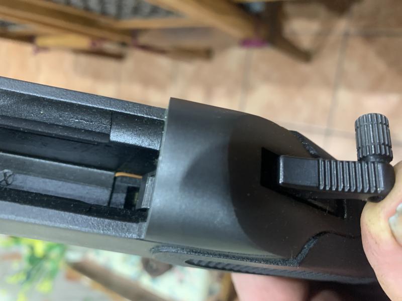

Foto 1 baja el martillo apretando el gatillo aguja fuera

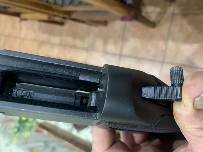

Foto 2 si no se aprieta gatillo el martillo no percute
Hola compañeros estoy mirando un Bergara ba13 y he visto que no lleva "seguro" alguien sabe 41
