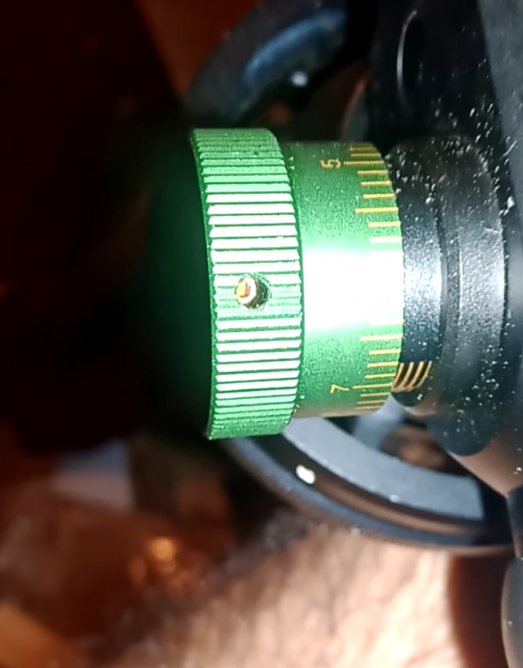

En alusión a lo que dice Novatin, esa era una de mis preguntas antes de meterme en el fregado este de no poder ver dónde van los disparos.
Es si yo puedo centrar el visor a 100m y poner la torreta a 0 para corregir sobre esa distancia. No sé si se puede hacer con todos los visores. He visto algunos vídeos y con los Nikko STIRLING nuevos y Vortex si se desmontan las torretas y se ponen a 0.
Las torretas tienen unos tornillos para los que no tengo la llave. Imagino que será Allen 2,5 o 3 como mucho

Alfalfa21 escribió:En alusión a lo que dice Novatin, esa era una de mis preguntas antes de meterme en el fregado este de no poder ver dónde van los disparos.
es menos de dos
en este visor es igual que en los que vistes los videos solo que cuando vaya a apretar ese tornillo NO lo apreste fuerte y mejor échale una gota de fija tornillos
aun que esa tapa sin mas no deja bajar o subir la retícula si no tiene un mecanismo para ello con el continental
cuando puedas quita la tapa a ver que hay

no se sabes lo que escribes
o nos estas vacilando
por que lo de poner a tiro un visor y después poner la torreta en cero es lo que hacen muchos
A lo que respondió el ESPAÑOL
Melandru
Mensajes: 7224
Registrado: 15 Ene 2008 09:01
Re: AYUDA!! Novato en apuros!
Mensajepor Melandru » 14 Nov 2021 23:40
YUNK escribió:
Melandru escribió:Poner a cero es q se queda loca y tu la aprietas donde quieres. No te servirá de nada.
Si calzas de atrás o colocas un carril de 20 moas, el rifle aún tirara mas alto
si pones el rail del revés pues si subirá mas el visor
aun que en un Remington es difícil confundirse de poner el rail al revés
sabes como funciona un rail de 20moas ?
y esta no me queda claro
Q me vas a enseñar tu lo q es un carril de 2o moas o lo q pasa al soltar los tornillos de una torreta? Eres el 007 del tiro
