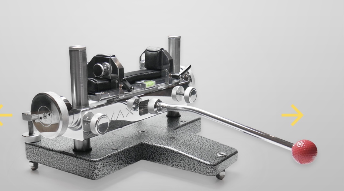

Mensajepor Glimmer » 22 Oct 2021 00:50
Volviendo al bípode Seb Joystick, que tiene más interés deportivo que el entrar en polémicas, comentar que un tirador de Bilbao se planteó en su día clonarlo.
Según aseguró entonces, se sentía capacitado desde el punto de vista técnico pero, a igualdad de materiales, el precio del Seb hecho en Indonesia y ya de por sí caro, se “disparaba”, haciendo el empeño “económicamente inviable”.
Y es que Seb tiene una de las mejores torretas coaxiales del mercado con permiso de Farley y un bípode con joystick que es hoy en día la referencia en este tipo de productos.

Mensajepor Melandru » 22 Oct 2021 10:15
Las nuevas torretas de coaxiales de cicognani , a mi me han sorprendido gratamente. Creó q esta vez si han fabricado un cacharro bueno.
P poner un "pero" , quizás tienen el joystick un pelín corto para tirar en el suelo

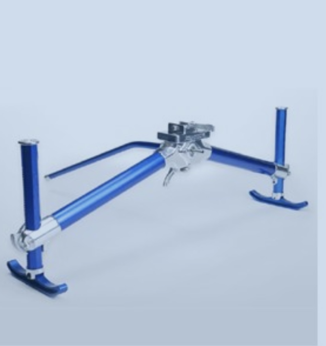

Mensajepor xin-xan » 07 Mar 2024 08:27
Una pregunta, que bípodes son los de JCI?
Donde puedo encontrar información?
Por cierto Sebastian de SEB me dijo que 7 meses tardarían en tener stock.
