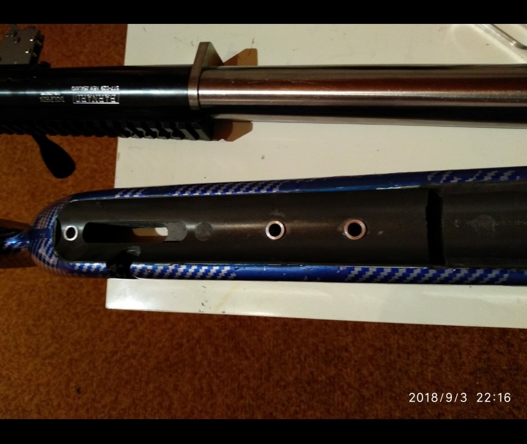

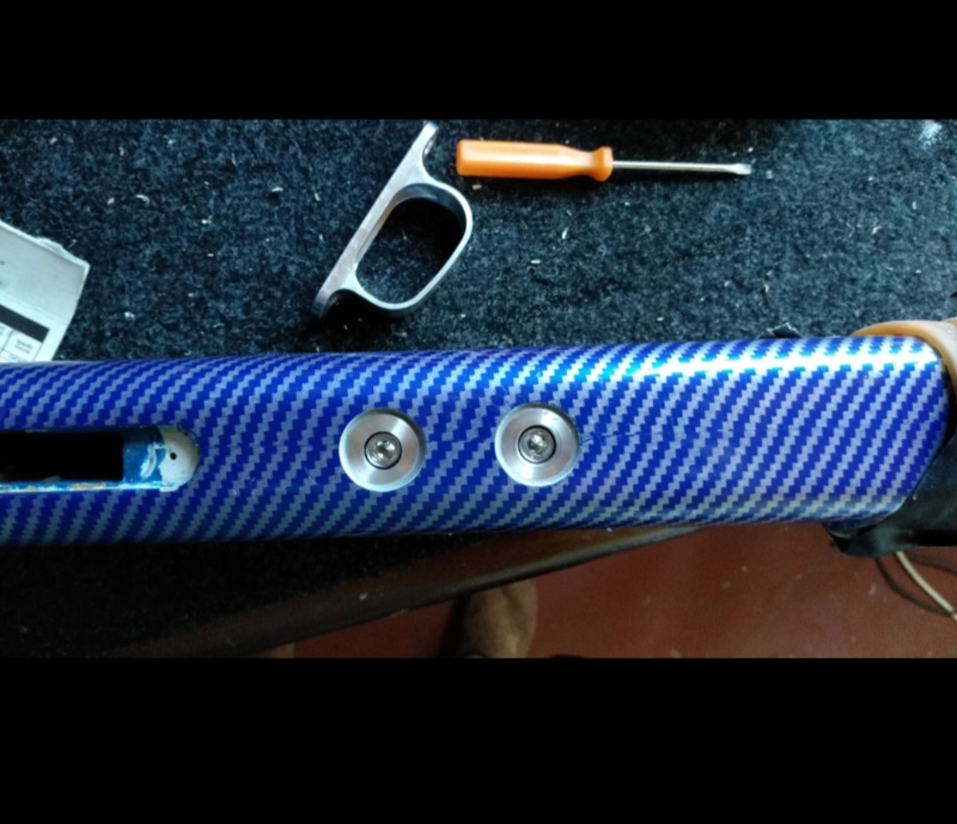

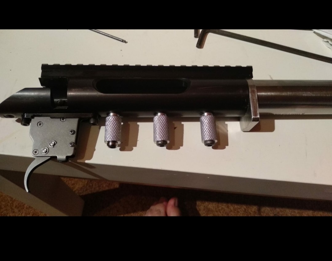

Yo con chasis de aluminio no haría nada pues el epoxi tiene menos consistencia q el aluminio, p lo tanto seguira igual q estaba.
La gente piensa q encamar un arma , la transforma sustancialmente y no es así. La mayoría de las veces no notarás nada.
La auténtica función del pillar- bedding es colocar unos pilares metálicos en las culatas de madera para q los tornillos no se claven en la madera.
Un encame sin pilares NO SIRVE PARA NADA

Melandru escribió:Yo con chasis de aluminio no haría nada pues el epoxi tiene menos consistencia q el aluminio, p lo tanto seguira igual q estaba.
yo la verdad es la primera vez que leo algo aprecido
los pilares son para una cosa y el encamado en la culata es para que el acero y la culata calcen como un aguante en una mano
el encama lo que hace es que el acero se apoye en toda la superficie de la culata y cuando apreste los tornillos culata y acero sean una sola pieza
a todos los rifles les ayuda tener un encamado entre acero y culata hay unos que se nota mucho y en otros menos
yo en el HMR seguro que se nota menos
en rifles que la culata es un esqueleto se nota mucho y eso si que lo he vivido en persona
por ejemplo los remington 700 SPS los de ahora no se
al principio quitabas el acero y la culata esta completamente vacía con esqueleto de plástico por dentro
se rellena toda con resina epoxi y después le haces un encamado
y después de terminar lo pruebas y el rifle parece otro
un saludo
:birra^:

Los pilares es lo definitivo, claro esta, pero encamar un rifle, siempre aporta algo.
Si teneis un Enfield y resulta que no le dais ni al aire pese a parecer que tiene un cañon como nuevo, encamadle la accion y vereis qué cambio.

En el enfield es mucho mas determinante la madera q toca en cañón, de hecho no es raro q el modelo jungle dispare mejor.
Ahora bien, cada uno gasta su dinero como quiere y un encame como es debido rondará los 300€ y p supuesto estará hecha con devcom o algo parecido . Los kit q se compran p ahí no otorgan rigidez.

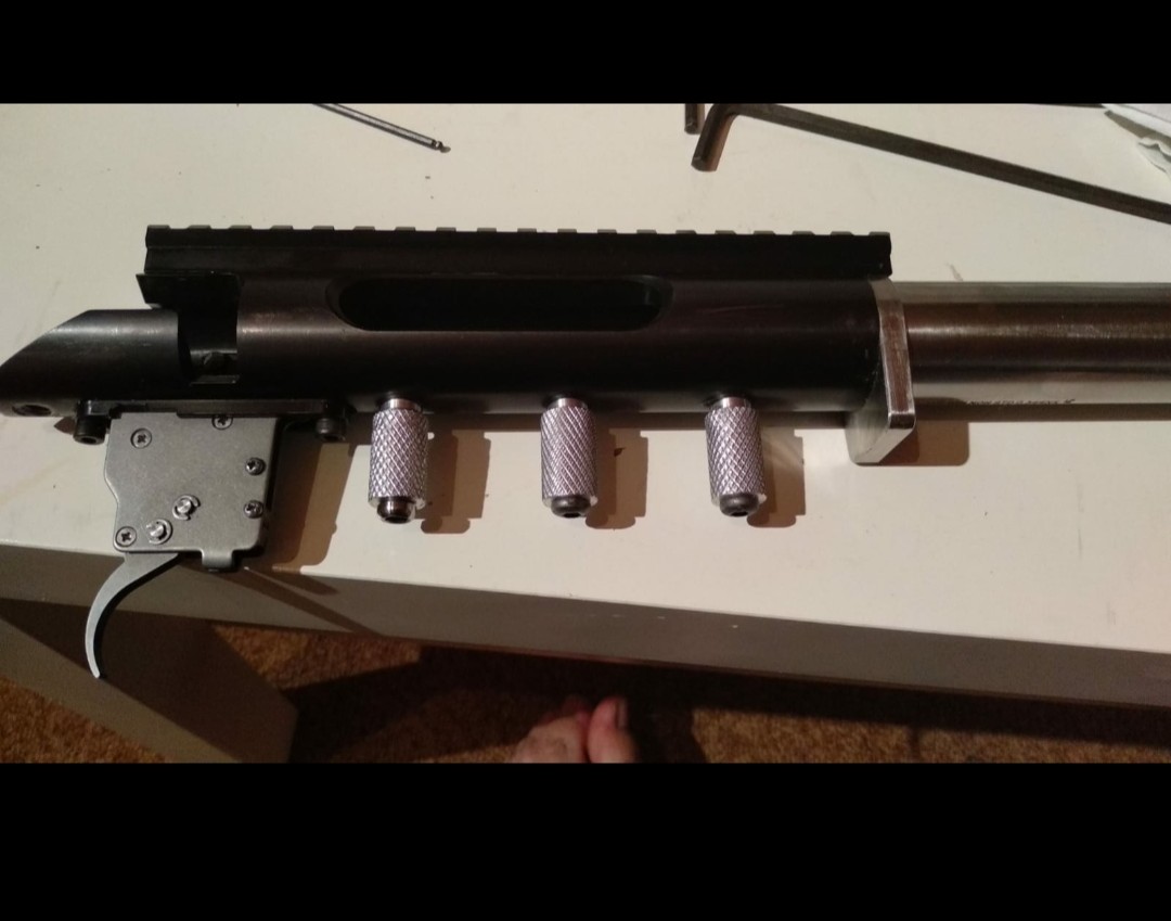

Esto es un encanado de verdad

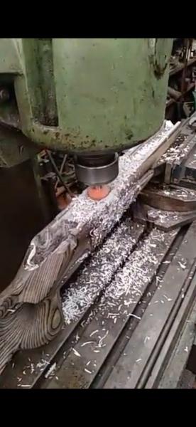

que por cierto el detalle del DEVCOM da igual en el video que pasas es un fabricante que hace un rifle de precisión desde cero y a medida y le hacen un encamado
y tu que has dicho
si un fabricante de rifles de precisión a medida lo hace por que es mas fácil que el acero calce con la culata

Probe todos los metodos posibles que puedes encontrar en youtube y foros con los trucos de Bisley....pero no resultaron.
Resulta que lo que mejor funciona, es encamar la accion (para que el guardamano no haga su propio armonico) y flotar el cañon (por arriba y por abajo) hasta la boca tratando que en el puntal de hierro el cañon no tenga presiones, unicamente la presion ejercida por el empujador.
Si no se hace esto, el rifle tal cual viene, al apretarlo, el guardamanos hace presion, que junto al diseño pivotante, si el cajeado de este a la accion no es perfecto y simetrico en todos sus puntos, especialmente en los recoil lugs y bajo la recamara, cuando disparas eso se mueve como un acordeon.
Por ello trae el tornillo intermedio "sintonizable".
La Jungle dices tira algo mejor tal cual. No lo se pq no la he tenido, pero tambien tienen su historia de wandering zero.

Fabrico culatas, pilares, hago encames.....tengo cuatro títulos nacionales de fclass y el récord del campo de Parga en la combinada de 300/600/900 yardas......y no de de lo q hablo ni de preparar rifles.
No me hagas reir

Entonces sera q lo q hago o lo q hacemos los q competimos estará bien hecho, digo yo....
Y volviendo al tema, si vas a encamar un chasis:
1° No vas a aumentar su rigidez pq ya no creo q flexione.
2°Para conseguir un espesor de 3mm y q el apoyo de la acción sea uniforme, vas a tener q comer el aluminio y no creo q eso sea bueno
3° Encamar de verdad (no rellenar huecos) un arma con cargador extraíble, no está para alguien q empieza. Si p casualidad cambias las dimensiones de la culata , el arma no cebara correctamente desde el cargador o incluso este no se podrá enganchar. Ya he arreglado algún q otro desastre de este tipo ,de presuntos profesionales.
