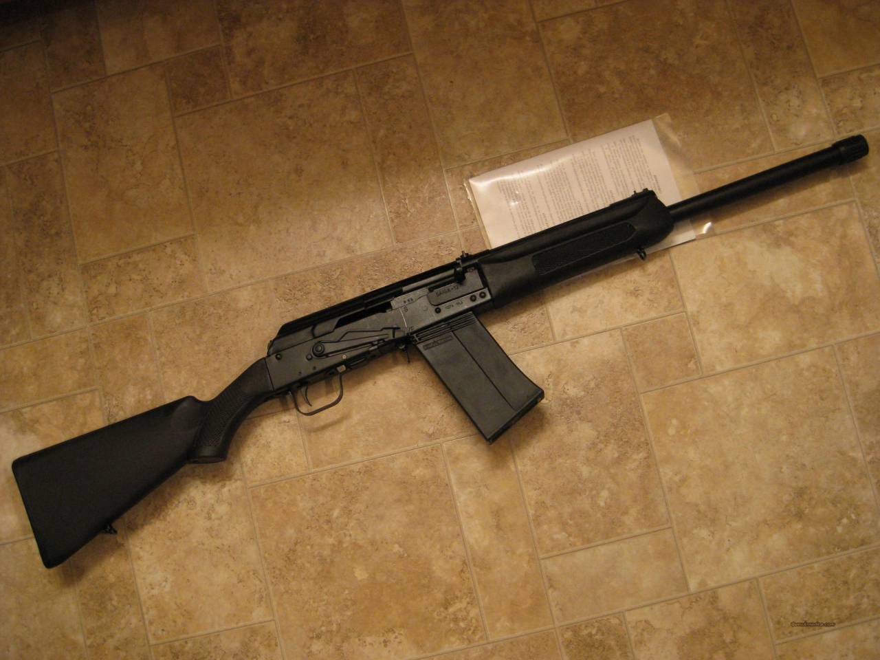

y cuando te digo que tengo una saiga y la modifique yo mismo es por que no necesitas comprar una modificada por X empresa para que sea mejor
si eres de esos que que te quedas apantallado con los que hacen empresas para mejorar las armas pues compra esas armas
así era mi SAIGA antes de hacerle todo son de las ultimas que vendió IZQ.
que vendían por menos de 500 pavos

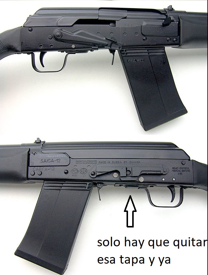

Una consulta, como modificastes la colocación de la cola del disparador en la modificación que realizaste, es decir en la Saiga inicial está atrasado respecto al eje de la pàlanca del seguro y en la modificación aparece adelantada respecto al eje de la palanca. Muy chula por cierto.

VP70Z escribió:Una consulta, como modificastes la colocación de la cola del disparador en la modificación que realizaste, es decir en la Saiga inicial está atrasado respecto al eje de la pàlanca del seguro y en la modificación aparece adelantada respecto al eje de la palanca. Muy chula por cierto.
solo quitando una tapa
las SAGAS todas se fabrican iguales solo que unas llevan el gatillo atrasado i otras no
si te fijas el la foto de mi saiga le falta los dos últimos ejes remachados una era para el gatillo y el otro para otra pieza que conectaba el movimiento del gatillo con el disparador
si tienes una SAIGA 12 DE CAZA y la miras por dentro y te fijas ves que lleva las perforaciones para el gatillo y para la tuerca de la empuñadura

Muchas gracias, tema aclarado.

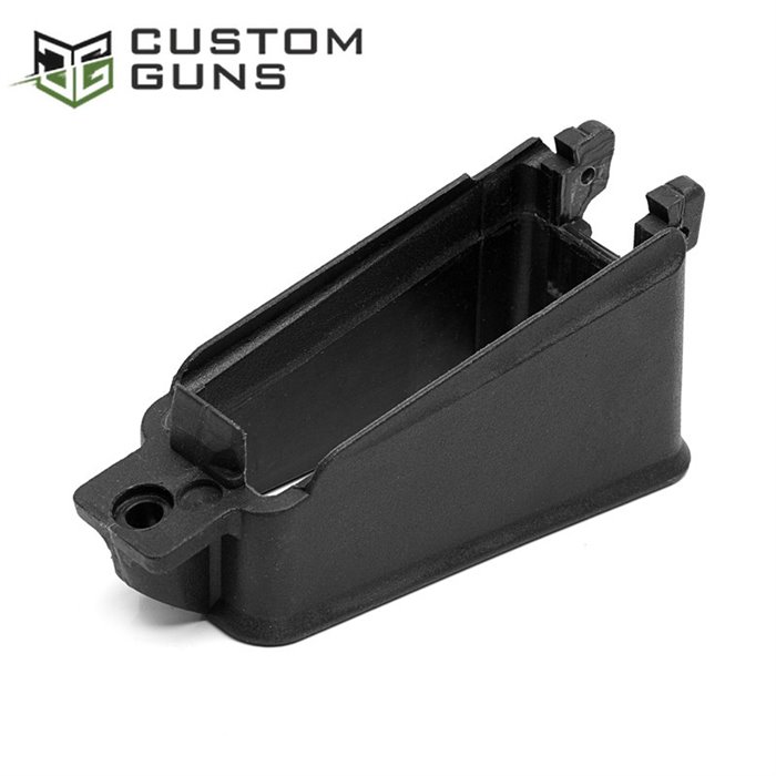

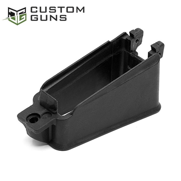

de hecho el disparador que hay debajo de esa tapa lo que le falta es gatillo para que funcione
lo que si no trae es orificio para la boca del cargado y poder usar los cargadores sin pestaña delantera

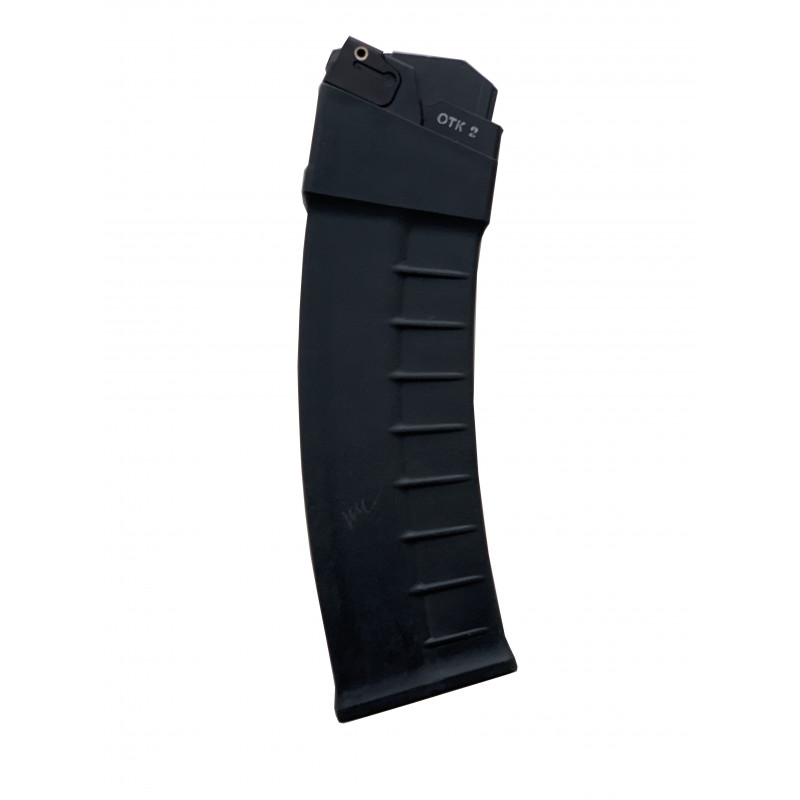

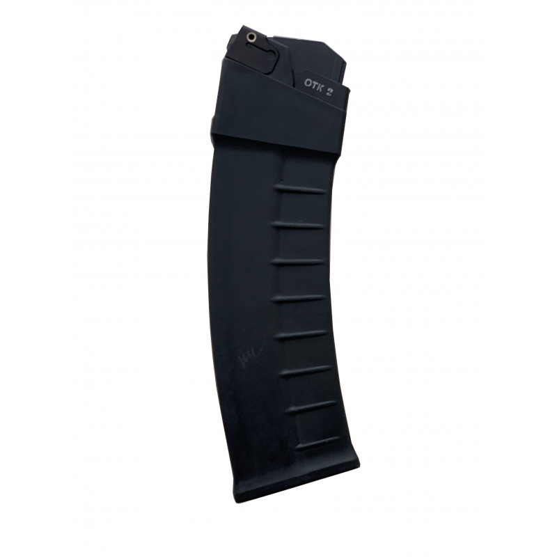

estos son los cargadores que le meto
