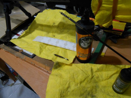

Pienso q no estas haciendo bien el rodaje. Las acumulaciones de cobre suele estar bajo el carbón y eso no sale sin rascar con la grata de cobre
DALTON
Mensajes: 1981
Registrado: 23 Nov 2007 10:01
Ubicación: MADRID - ESPAí‘A
Re: MAUSER M18 LONGRANGE
Mensajepor DALTON » 04 Ene 2021 15:11
Melandru escribió:Pienso q no estas haciendo bien el rodaje. Las acumulaciones de cobre suele estar bajo el carbón y eso no sale sin rascar con la grata de cobre
Negativo compañero no es ni el primer ni el último rigle habré rodado unos 40 y jamas me paso eso y paso gratas impregnadas en Boretech cooper remover y por más que le doy nada de nada solo pequeñísimas marcas del típico azul cobre pero vamos ya te digo yo que lo sé hacer perfectamente :wink:

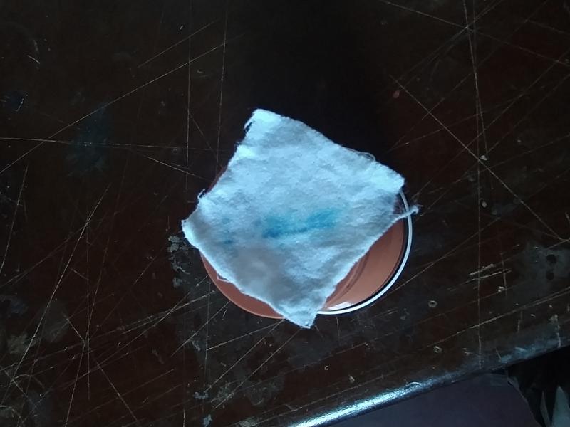

Mensajepor Melandru » 04 Ene 2021 16:08

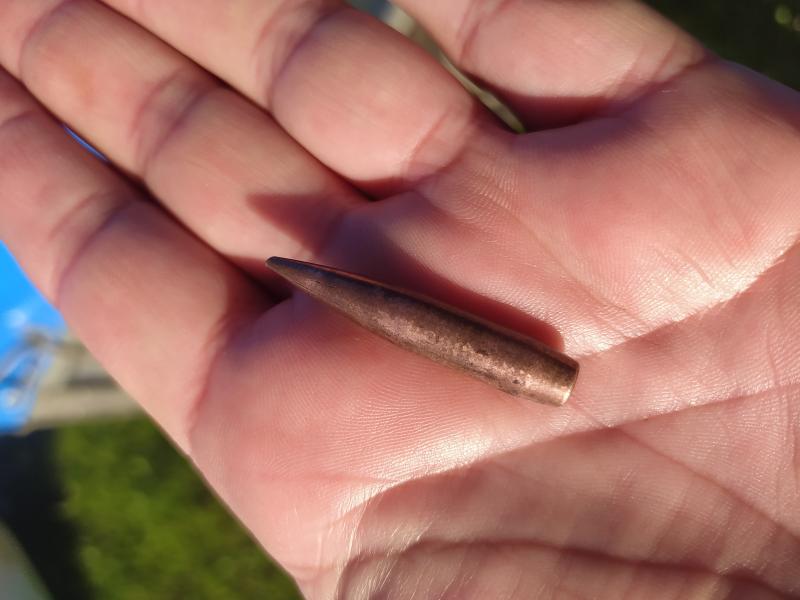

Son ahora las 4 de la tarde. Justo después de escribir el post anterior puse un proyectil sobre un parche impregnado en bore tech para ver su eficacia . Aproximadamente una hora y cuarto. Este es el resultado

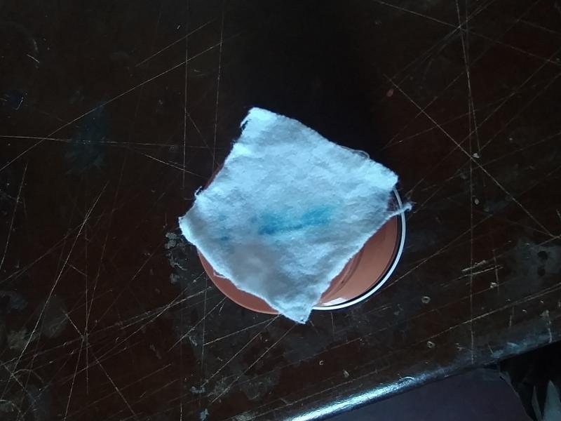

Mensajepor Melandru » 04 Ene 2021 16:13
Como puedes ver hay un poco de azul. Diría muy poco , pero si vemos el proyectil apenas a conseguido un decoloración superficial

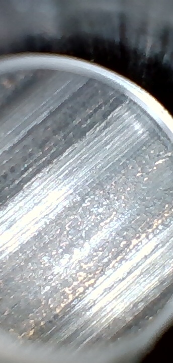

Mensajepor Melandru » 04 Ene 2021 16:19

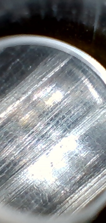

Te enseño ahora las estrías cerca de la recamara limpiando con bore tech y grata de plástico
Mensajepor Melandru » 04 Ene 2021 16:20
Ahora rascando con grata de cobre aproximadamente durante 30 min

Aunque puede que no sea lo normal a veces sucede. A mi en el Sabatti TLD me pasó lo mismo. Nada de cobre desde el primer tiro y también pensé que el bore tech estuviera estropeado e hice lo mismo que tú para asegurarme. Después me llegó el Bergara y en este parace que hay una fabrica de cobre dentro del cañón :lol: :lol:
Lo que sí es cierto es lo que te dice Melandru: si le pasas la grata de bronce sacarás mucha más suciedad que con la de nylon, tanto de cobre como de carbón. Yo no me lo creía hasta que hice la prueba. Después de pasar dos veces la de nylon y sacar los trapitos limpios le pasé la de bronce impregnada en eliminator y flipé de ver que el primer trapito salió totalmente negro; más negro que los huevos de un grillo. Haz la prueba y verás, es increible.

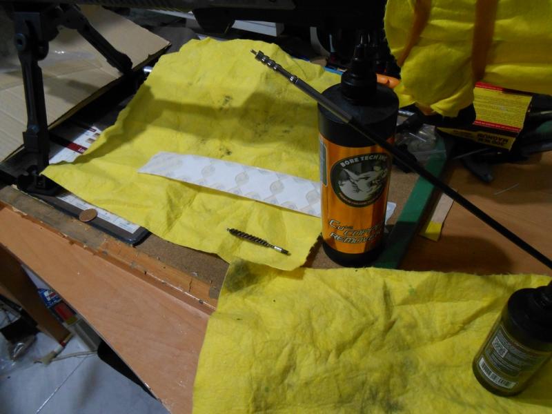

Mensajepor DALTON » 09 Ene 2021 15:15
Melandru escribió:Te enseño ahora las estrías cerca de la recamara limpiando con bore tech y grata de plástico

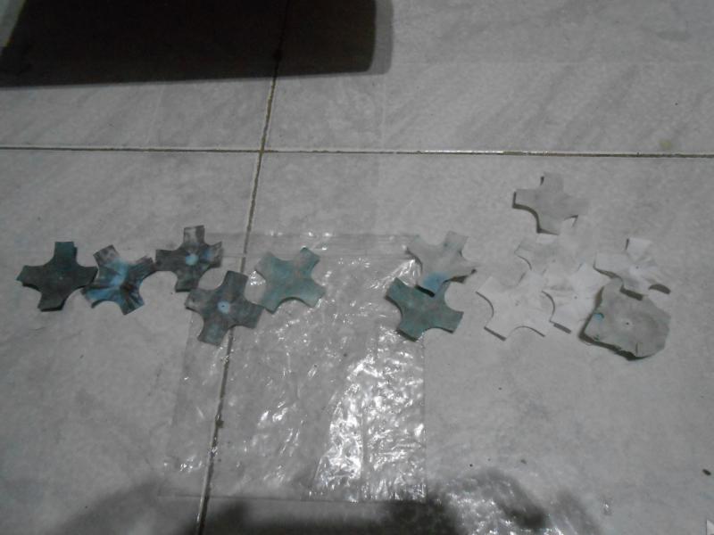

Melandru el otro día después de darle muchas vueltas al asunto, pensando que no lo estaba haciendo bien cogí el Mauser y un Sauer y el el campo de tiro, realice 30 disparos con cada uno, después procedí a la limpieza de ambos rifles y efectivamente se confirma lo que dije, aquí te envió una fotografía de la limpieza del Mauser tras darle con grata como si no hubiera un mañana, grata de laton como tu dijiste, como veras el deposito de cobre es insignificante en el Mauser aquí tienes las fotos de los trapos.
