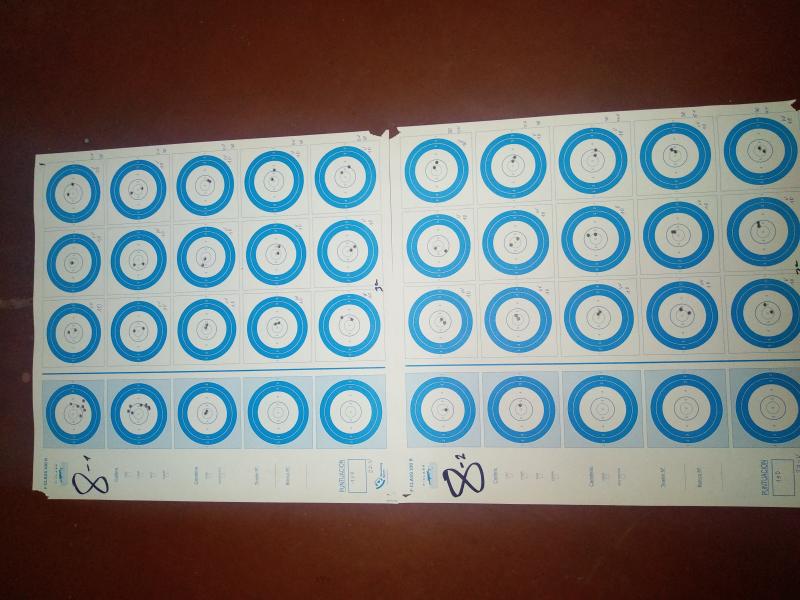

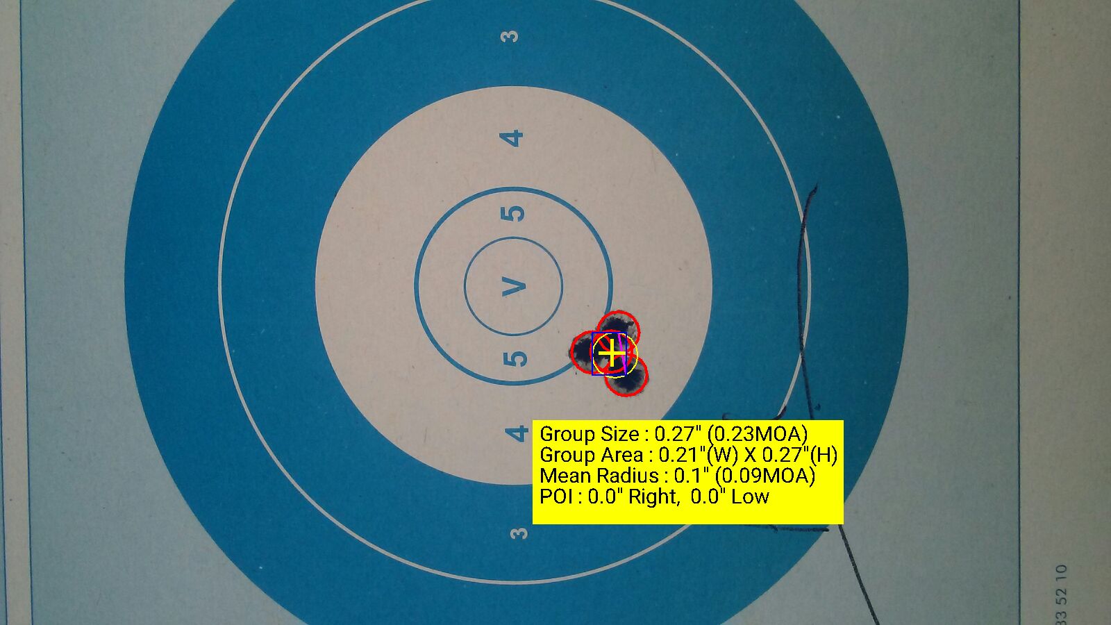

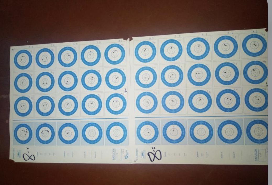

“Yo corro en bicicleta con cuadro de acero toledano de 600 euros y no me ha ganado nadie con una Colnago o una De Rosa de 16.000 en carbono trenzado de última generación, ergo la mía es mejor porque lo digo yo y lo prueba el jamón que me dieron de premio el otro día”.
Bromas aparte, blancos como el de la foto de abajo tengo yo, tiene Tony y tienen otros, que no hemos inventado nosotros los plenos en el planeta Tierra ni cabe, por tanto, una concepción adanista de la vida.
Sea como fuere, si su autor ha hecho ese blanco con una, repito, buena KK 300, con Grünig/Bleiker hubiera, en igualdad de circunstancias, munición adecuada y galga en consonancia, aumentado el número de V-Bulls.
Y es que aquí podemos hablar de la metafísica, pero la física es la que es.
Saludos cordiales.
Saludos cordiales.

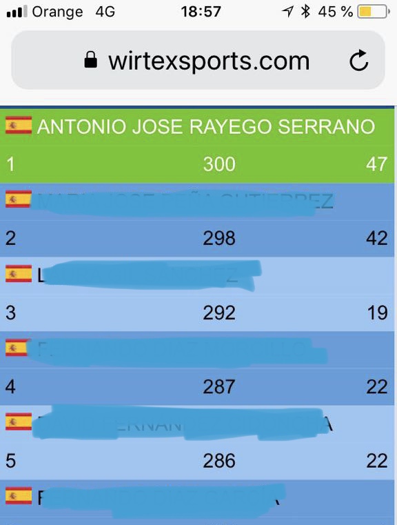

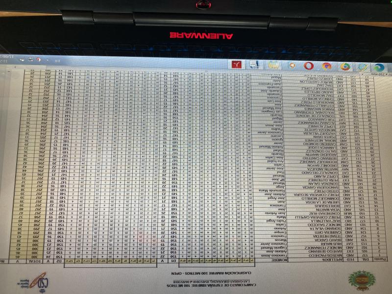

Buenos días:
Aunque también tengo los blancos guardados, subo la clasificación del 2018 del Campeonato de Extremadura donde marque 300,47 con mi Grünig. Ese mismo año quede subcampeón de España igualado a puntos y a uves con el campeón 300,46 y lo hice con la KK300, Blancos con plenos espectaculares también tengo yo, además firmados por personas que fueron testigos. No es el caso demostrar aquí quien es mejor o peor, pero las armas que se están mencionando aquí son las de más altas prestaciones de su marca, así que siendo armas de alto rendimiento lo normal es que rindan, aunque el indio las haga fallar
. La conclusión es que si yo supiese con cuál voy a tirar mejor ese día, pues me llevaría una u otra jajajajajajajajajaja.
Saludos a todos
Saludos a todos
Re: ***CARABINA WALTHER KK500***
tony1977 escribió:Buenos días:
Aunque también tengo los blancos guardados, subo la clasificación del 2018 del Campeonato de Extremadura donde marque 300,47 con mi Grünig. Ese mismo año quede subcampeón de España igualado a puntos y a uves con el campeón 300,46 y lo hice con la KK300, Blancos con plenos espectaculares también tengo yo, además firmados por personas que fueron testigos. No es el caso demostrar aquí quien es mejor o peor, pero las armas que se están mencionando aquí son las de más altas prestaciones de su marca, así que siendo armas de alto rendimiento lo normal es que rindan, aunque el indio las haga fallar. La conclusión es que si yo supiese con cuál voy a tirar mejor ese día, pues me llevaría una u otra jajajajajajajajajaja.
Saludos a todos
Efectivamente, Tony.
Aquí no estamos analizando al indio, sino el arco desde el punto de vista técnico.
¿Que la KK 300 es una magnífica carabina que a mí, a tí y a otros nos ha dado muchas alegrías? Por supuesto.
Pero la diferencia de 3.000 € a los 9.000 de Grünig/Bleiker, en algo se tenía que notar... y lo hace, como ya se ha explicado aquí hasta la saciedad. Lo hace en cuanto a regulaciones, ergonomía, ajustes, acabados y pruebas objetivas en POTRO de agrupación. Los que como tú y yo hablamos por experiencia propia y no de oídas, es algo que tenemos muy interiorizado ya a estas alturas de la película.
Un abrazo y que no pases mucho calor por tierras de antiguos conquistadores, las del ‘extremo duro’.
