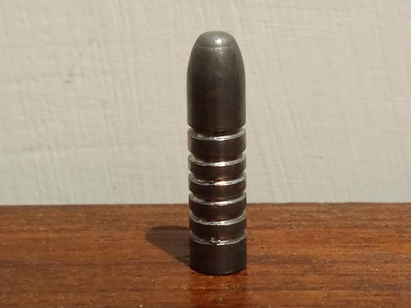

Bueno, acabo de hablar con él y me ha autorizado a mostrar el prototipo de bala para el 6,5 Sueco (en realidad para cualquier 6,5 histórico, con lo que entraría el Carcano, el x54 Mannlicher-Schoenauer, etc) que me dio cuando compró el molde.
Esta bala es de 150 grains.
JW.
JW.

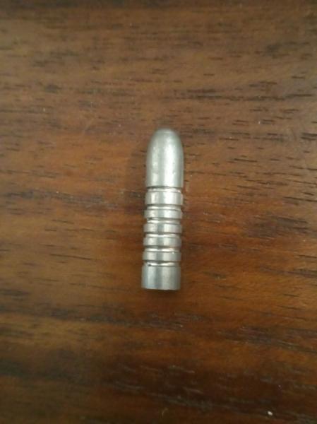

Es un diseño de Guy Loverin, tirador y fundidor de principios de S. XX, que a su vez derivó esta bala de un diseño de Pope. Estamos hablando de vacas sagradas.
