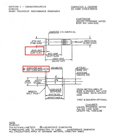

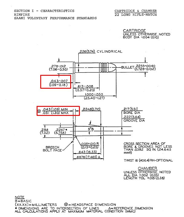

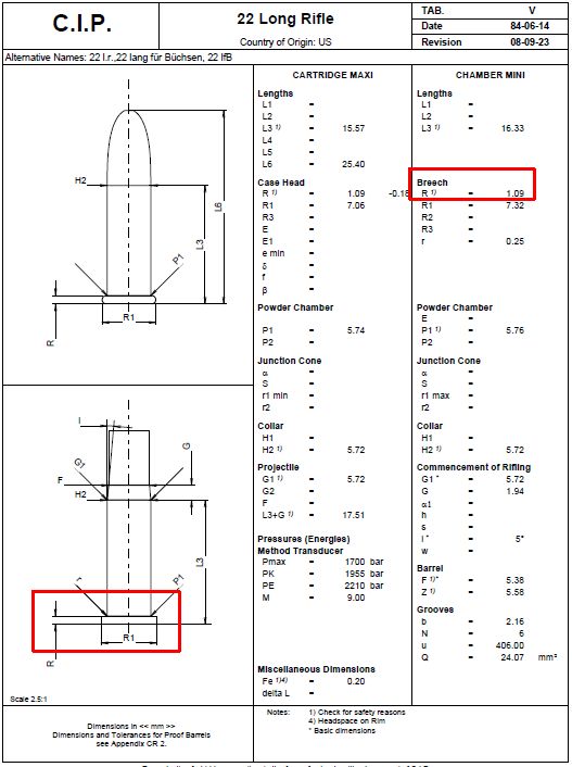

Discrepo de ello:
Según C.I.P. el culote del cartucho NO puede ser superior a 1,09 mm, y el headspace NO puede ser inferior a 1,09 mm
Según SAAMI, para recámaras "MATCH" (las recámaras "Sporting" aún tienen tolerancias más amplias), tenemos tres cuartos de lo mismo.
Así que cartuchos con culote de más de 1,09 mm y armas con headspace de 1,06 mm no parece que sean muy fáciles de encontrar si alguien no las ha manipulado.

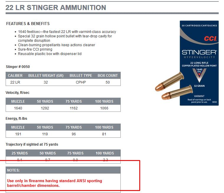

Hooombre,... si no lo digo yo,,.. lo dicen la CPI y SAAMI, que de esto saben bastante más que yo.
¿Con qué has medido los culotes? ¿Con un calibre? ¿o con un micrómetro? Estamos hablando de una centésima de milímetro (1,10 - 1,09 = 0,01 mm).
En ELEY también tienen medios para medir los espesores de los culotes. Yo no le discutiría a ELEY una centésima de milímetro sin un micrómetro de mucha, mucha calidad, con un certificado de calibración y calibraciones periódicas.
¿También has medido el headspace? ¿Mide menos de 1,09 mm?
Si lo has hecho, agradecería que nos contaras cómo, porque eso sí que es muy, muy, muy interesante. Yo sólo conozco un método, aparte de las galgas GO NOGO, que no miden, sólo comprueban, y que tienen, claro está, las medidas exactas mínima y máxima de la CIP.
Sí, conozco algún tirador que se entretiene y obsesiona en medir los culotes y seleccionar la munición de cada caja, pero no tira mejor, ni de lejos, que otros que pasan olímpicamente de estos detalles.
Que no puedas acerrojar no significa automáticamente que el espesor del culote supere los 1,09 mm o que el headspace sea menor de 1,09 mm. CUALQUIER medida longitudinal del cartucho que supere las especificaciones puede impedir acerrojar.

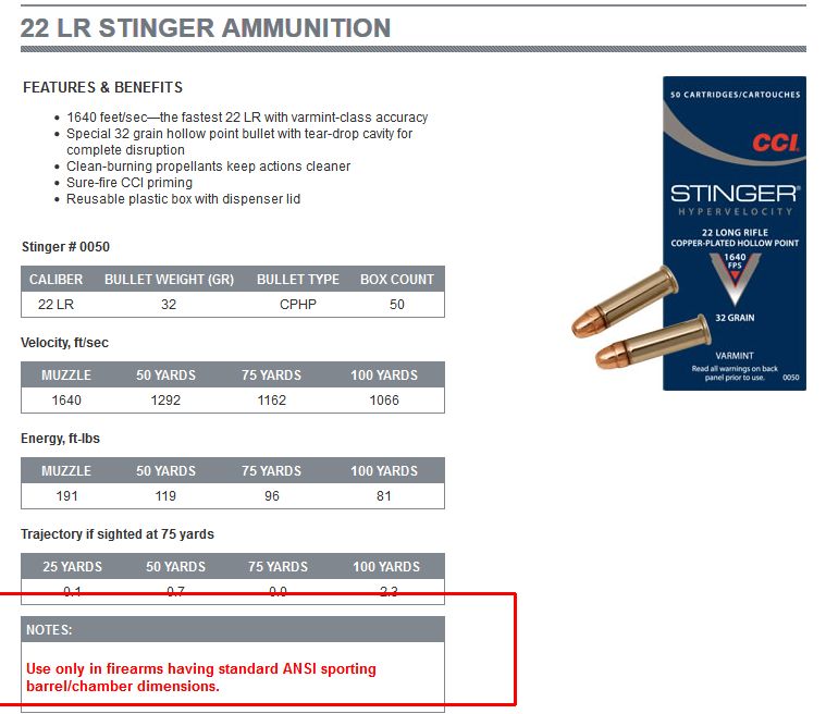

Una cosa es que la CCI standard agrupe decentemente para el precio que tiene y otra muy distinta pedirle calidad o compararla con la Tenex.
Por ejemplo, ya que mencionas a CCI, mira lo que dicen los de CCI para municiones como la Stinger u otras de HV, en las que la diferencia está, no en el espesor del culote, sino en la longitud de la vaina:

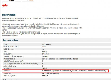

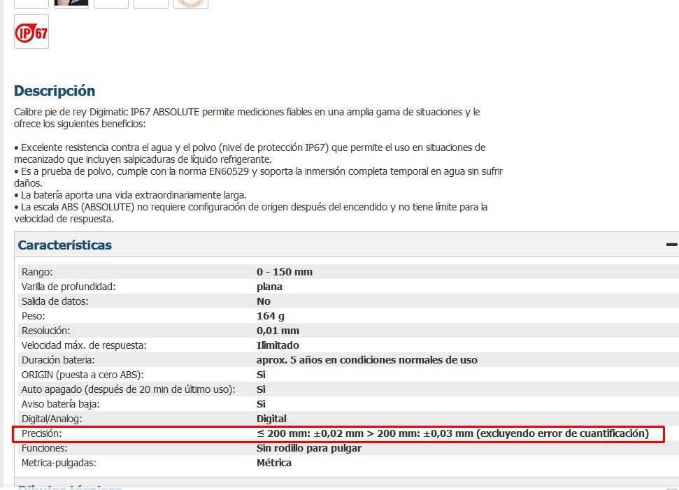

Yo no creo necesario contar a qué me dedico ni la titulación que tengo para dar mayor validez a lo que escribo, así que me abstendré de hacerlo. Tampoco intento convencer a nadie, y mucho menos polemizar, porque si no estaríamos aquí discutiendo si eres de esta ETS o de aquella otra, sino ayudar a quien pueda. Podríamos echar aquí unas horas hablando de teoría de errores y compensaciones por mínimos cuadrados, pero no hay que aburrir al personal.
Vamos a tu problema de acerrojamiento que, según tú, se debía a que el culote de la CCI no cumplía el espesor máximo que establecen las normas para los fabricantes de munición, y que, según mediste, era 1,1 mm cuando el máximo es de 1,09 mm.
Pues, en la página de Mitutoyo, si es este Absolute Digimatic, tiene una Precisión: ≤ 200 mm: ±0,02 mm.
Es decir, que cuando tú mides 1,1 mm, lo mismo pueden ser 1,08 mm, que 1,12 mm, a lo que habría que añadir el error de cuantificación (según Mitutoyo).
Vamos, que midiendo con eso (a lo mejor se trata de otro modelo), a mi no se me ocurriría jamás decir que el culote no mide lo que tiene que medir, y el problema puede estar, perfectamente, en otro sitio.
Otra vez, gracias por contar tu experiencia, y aquí estamos para ayudarnos entre todos.
