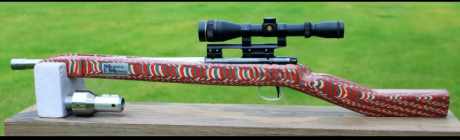

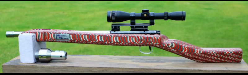

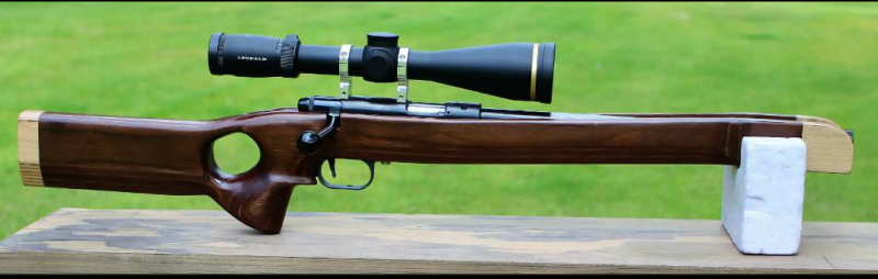

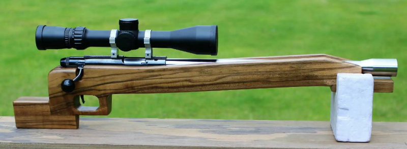

Un ejemplo de lo q hoy es una carabina de sporter
Pregunta trampa y por qué un saludo para todo el foro :homer: 50
Pregunta trampa y por qué un saludo para todo el foro :homer: 51
Pregunta trampa y por qué un saludo para todo el foro :homer: 52

P mucho q busques a quien te diga lo q tu quieres oir el reglamento no va a cambiar y si tienes una carabina , llamese bleiker, anschutz, Gruning.... q colocándole una culata con la especificaciones q a continuación se apuntan, pueden tirar perfectamente.
Modalidad Internacional Sporter:
La acción puede estar pegada a la culata. La culata debe ser de máximo 57,15 mm (2,25 ") en el punto delantero
más ancho. No está permitido encintar la culata. Las terminaciones delantera y trasera de la culata que están en
contacto con los sacos de arena delanteros y traseros deben ser planas o convexas.
