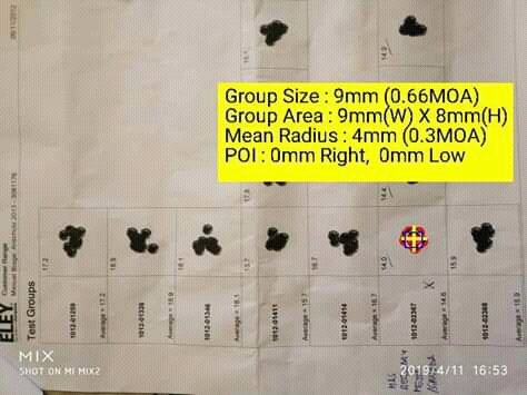

De Santo Grial tiene muy poco. A ver, un ejemplo, aquí un TEST DE MUNICION. Sobre todo fijarse el de mejor agrupación. ¿Es bueno, es regular, ó es malo?. Si es bueno, ¿por qué es bueno?, si es regular, ¿por qué es regular?, y si es malo, ¿por qué es malo?. Si alguien lo sabe, soy todo oídos, o mejor dicho, soy todo ojos ...

Un poco más de información, son grupos de 10 tiros, no de 5. Lo digo porque evidentemente los grupos de 5 son más cerrados que los grupos de 10 .. creo que eso es crucial ..
