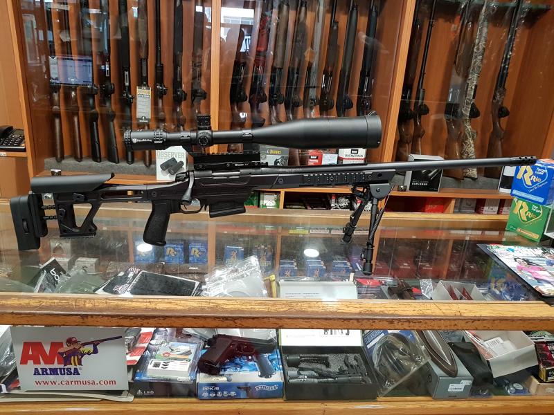

Compañeros muchas gracias a todos por vuestros sabios consejos. Al final me ha salido una buena oferta en mi armería de confianza, me llamaron que uno se sacaba un Bergara B14 BMP 308w full por 1500€ y fui a verlo. Aunque el visor no me acabó de convencer, un Nikko Stirling Targetmaster 10-50×60, consideré que el conjunto a ese precio valía la pena, el rifle estaba impecable. Este sábado voy a estrenarlo a la galería, que ganas :duel-guns:

No se, pero ese visor esta bastante alto, para cuellos tipo jirafa......... :mrgreen:

Ya te digo, una pregunta? , el anterior dueño murió desgañitado?

Vaaaalgame payo!! El rifle guapisimo y buen precio pero... Baja ese visor que da grima verlo jsjsjs.

Feo no es, más bien es incómodo de ver

:lol: :lol: :lol: :lol: mañana le quito el alza antes de tirar y pongo foto :caba:

Unas Warne bajas, le irian al pelo............ :D Pero, no le van a valer. Ese carril es algo alto, y un pelin corto por detrás..... :(

En el momento en que el visor baje a una altura normal la cara va ir mucho mas hacia delante.
Si te fijas lleva un carril normal extended, y sobre el montado un riser y encima del riser unas anillas de airsoft.
Dentro de lo malo para ir tirando le vale con quitar el riser y darle la vuelta a las anillas hasta que pueda sustituirlas por unas de verdad.

Las anillas tengo unas miradas, estoy esperando a probarlo hoy sin el riser a ver que perfil pido si medio o alto. Gracias por la sugerencia de invertir las que lleva no habia caído en ello.

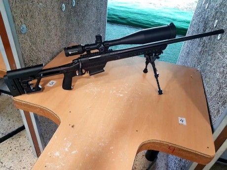

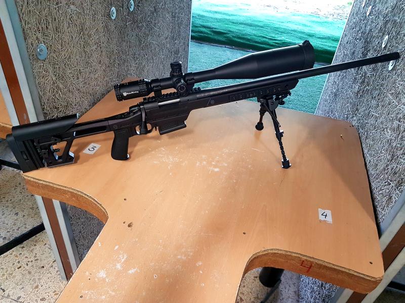

Vale, prueba superada, como decía el conpañero menuda mierda de anillas, 20 tiros y ya se habían aflojado. A que presión collais? Las he collado a 2,20.
Eso sí, sin el alza y las anillas invertidas muchísimo mejor, madre mía, además el bipode lo tenía montado al revés que también se lo he cambiado por uno mejor que tenía en la carabina. Ahora a pedir las anillas!
