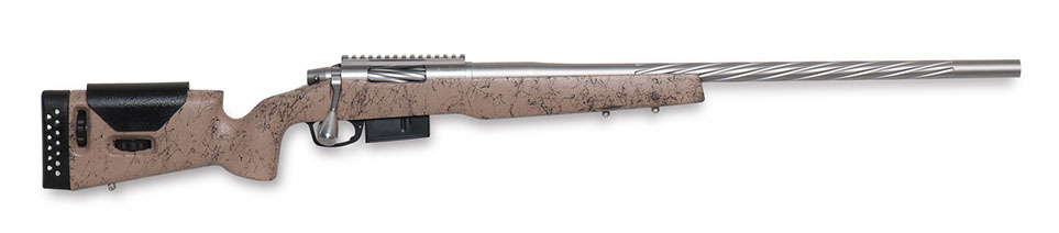

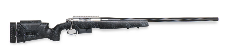

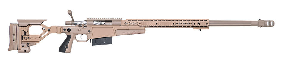

Cómprate una acción Atlas táctica con cargador , si es lo q te gusta, con una culata macmillan A5 ,disparador jewel hvr y un caños bartlein r5 de 32" paso 1/12 o 1/11 y 25 mm en la punta , terminado en cono de 11 grados
Rapaz351
Mensajes: 634
Registrado: 03 Mar 2015 10:51
Re: Rifle para F-class
Mensajepor Rapaz351 » 01 Dic 2016 23:55
Melandru escribió:Cómprate una acción Atlas táctica con cargador , si es lo q te gusta, con una culata macmillan A5 ,disparador jewel hvr y un caños bartlein r5 de 32" paso 1/12 o 1/11 y 25 mm en la punta , terminado en cono de 11 grados
Esos sí que son preciosos. Lo que ocurre es que yo en España los había visto con freno de boca, que por supuesto no vale para F-class, y es por ello que los había descartado. Pero en este caso, veo que no lo tienen.
Esos modelos de Kelby´s sí que me encantan; una maravilla y creo que salen por 6000 euros, ¿no?
Saludos y gracias por todo.

Mensajepor Rapaz351 » 04 Dic 2016 10:43
¿Dónde puedo conseguir esos modelos de las fotos?
