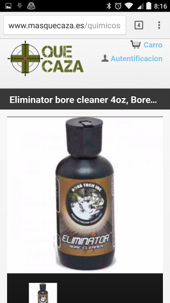

Los productos de limpieza han avanzado mucho des la aparición del shooter choice q ya se ha quedado obsoleto. Se ha visto con el bore scope q mas q un limpiador de cobre, lo q realmente hace bien es quitar la carbonilla.
Son muchos los tiradores de Fclass q lo usan para limpiar los cuellos de las vainas antes de recalibrar.
Hoy el tiro se ha hecho muy exigente y duro. Las presiones y pólvoras q se manejan, nada tienen q ver con el pasado. Hemos pasado de mover puntas de 185gr de 850 mts/s a 920mts/s con lo q esto conlleva.
Ya no es extraño ver a un tirador con su cámara mirando el interior de sus cañones para comprobar el estado del mismo. Hoy no sirve decir q este o ese producto o sistema son los mejores pq lo dice fulanito o lo venden menganito. Las pruebas están ahí y son tangibles.
Sin llevar me ninguna comisión y siendo usuario de shooter muchos años ,a día de hoy el mejor producto q puedes encontrar para limpiar el cañón es este de la foto. Ni grata de cobre, ni falsos positivos...... De hecho yo no me lo creía hasta q lo probé y a día de hoy en la Fclass es lo q usa la gran mayoría de los tiradores con unos resultados impresionantes

Doy fe que el Eliminator es el que usan los tiradores de fclass

muy buen aporte.
¿entonces con este limpiador no necesitas pasar grata de bronce?.
¿se hace como viene descrito en la forma de uso?,solo con grata de nylon y parches.
si funciona tan bien,ahorraria mucho tiempo en pasadas de grata de bronce
Melandru
Mensajes: 7224
Registrado: 15 Ene 2008 09:01
Re: Rodaje cañon R700 Police
Mensajepor Melandru » 17 Jul 2016 17:54
Exacto,asi de sencillo
