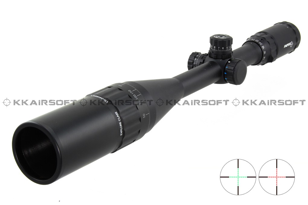

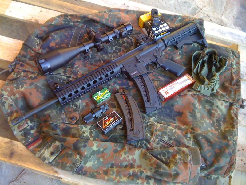

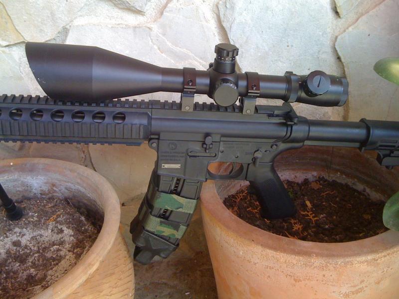

Compré un 1-Leupold-MARK4-6X24X60 M1- en esta tienda de China y tuve suerte. Mas o meno 80/90 Euros. Trasporte gratis.
Lo montè en una Smith&wesson MP15/22 y fue perfecto. :sniper :sniper :sniper
A ver si puedes encontrar algo para ti.
El plazo de entrega es de 30 días.
https://www.kkairsoft.com
:saluting-soldier: :saluting-soldier: :saluting-soldier:

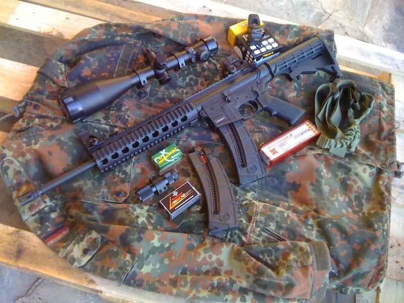

Una mas.
Hola compañeros, queria haceros una pregunta. Tengo una carabina del 22 de cerrojo con culata sintetica( 60

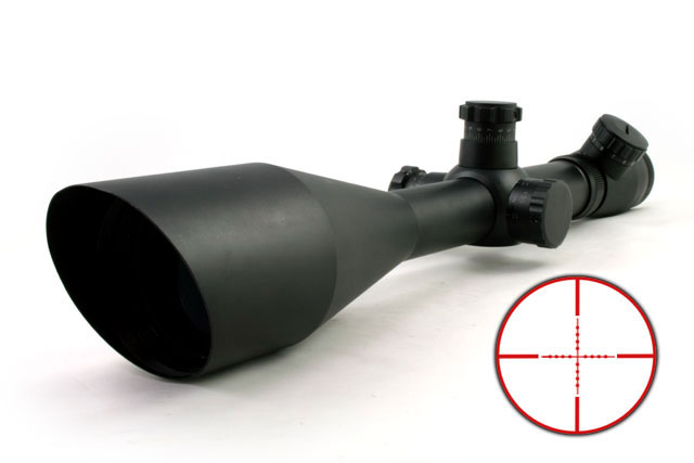

Lo tenia montado tambien en una Hatsan MPA Cal.12. tirè 24 tiros y aguantò.
Ahora lo tiene un companero montado en una BT65 de PCP.
Es evidente que las lentes se hacen en China,pero se veia muy bien.
La diana de 50mts la ve como a 3mts.
Mira si te gusta este modelo, a la carabina le da un "look" de francotirador :sniper :sniper :sniper .
https://kkairsoft.com/products/Sniper-6% ... 2049.html#

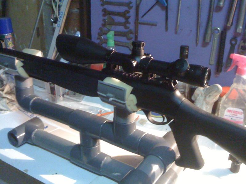

Pd: el banco de tiro de pvc me he quedado :shock: :shock: ejjeje. que buen invento para armas de poco calibre. Para algo mas gordo supongo que le falta peso, pero la idea del 10 ejejej

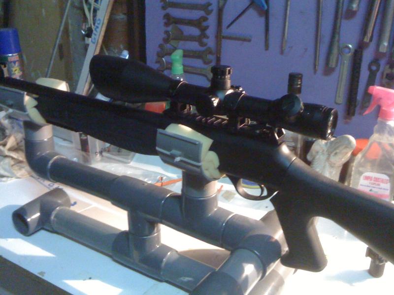

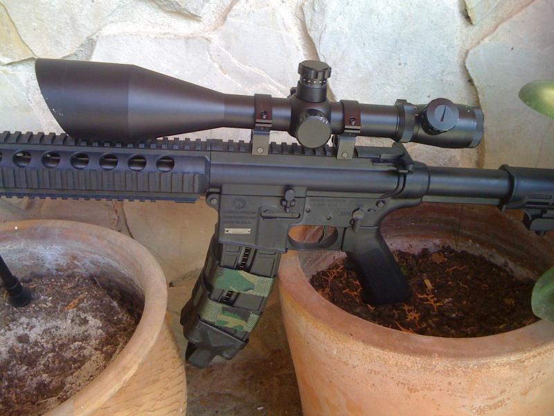

Como lo prometido es deuda y quiero ser una persona de palabra, hay dejo una foto de la carabina. Tengo una plancha de kydex para hacer una carrillera que me eleve la posición de la cara un poco pues el visor es mas bien alto. Y un amigo tornero me ha dicho que me va a hacer un freno de boca de aluminio por hobby( por eso no tiene la rosca frontal) así que aun no anda terminado del todo. Tal y como esta pesa 3813gramos esta así que genial. Imagen
Enviado desde mi W8205 mediante Tapatalk

Mensajepor luchar » 06 Ago 2015 21:31
Hola Cerberocordoba.
El bipode queda muy bien :apla: :apla: :apla:
El visor es un Leupold-MARK4-6X24X60 M1 (Chino)???
Porqué no pruebas con dos anillas mas baja???
O choca???

Mensajepor cerberocordoba » 07 Ago 2015 10:12

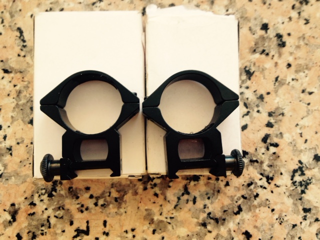

Las anillas son "high" probe con las "medium" y no servia por 2 mm, la campana de 60 roza en el cañón. Así que lo mas fácil es la carrillera, las hago yo mismo de kydex de 2mm sobre la culata original y quedan genial, ya he preparado alguna para amigos.
Y si, el visor es ese mismo y por ahora estoy contento con el, hasta 12 aumentos tiene muy buena calidad, a los 16 ya se nota el bajón en la nitidez pero es usable y a 24 la nitidez se va al garete y tiene aberraciones cromáticas sobre todo en verdes y rojos aunque para una emergencia "se ve". Las torretas hacen los clips secos y firmes y haciendo un cuadrado de 20 clips( 20 derecha-20 abajo-20 izquierda-20 arriba) la diferencia con el punto inicial es de 2clips. El tubo es rígido y firme. El parallax va suave si tirón ninguno( 15yd a 200yd e infinito) y funciona decentemente( no para target field) pero de sobra para armas de fuego. La iluminación de la retícula perfecta, los niveles funcionan bien, no hay fugas de luz ninguna ni reflejos raros y tiene una intensidad suficiente para verse a plena luz del día. Para el precio que tiene una maravilla, aunque obviamente hay visores mucho mejores aunque también mas caros. Para lo que yo quería ha sido una compra acertada por ahora( queda por ver como envejece).
Saludos compañeros :birra^:
