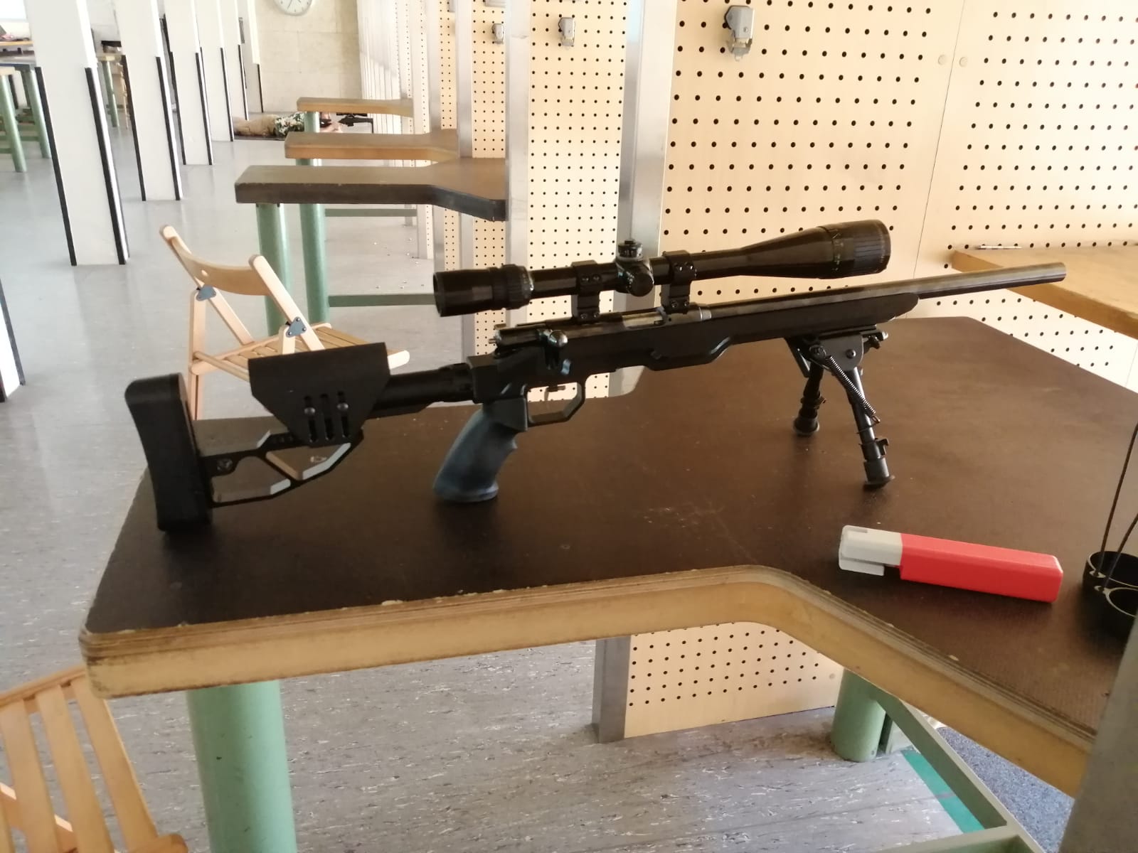

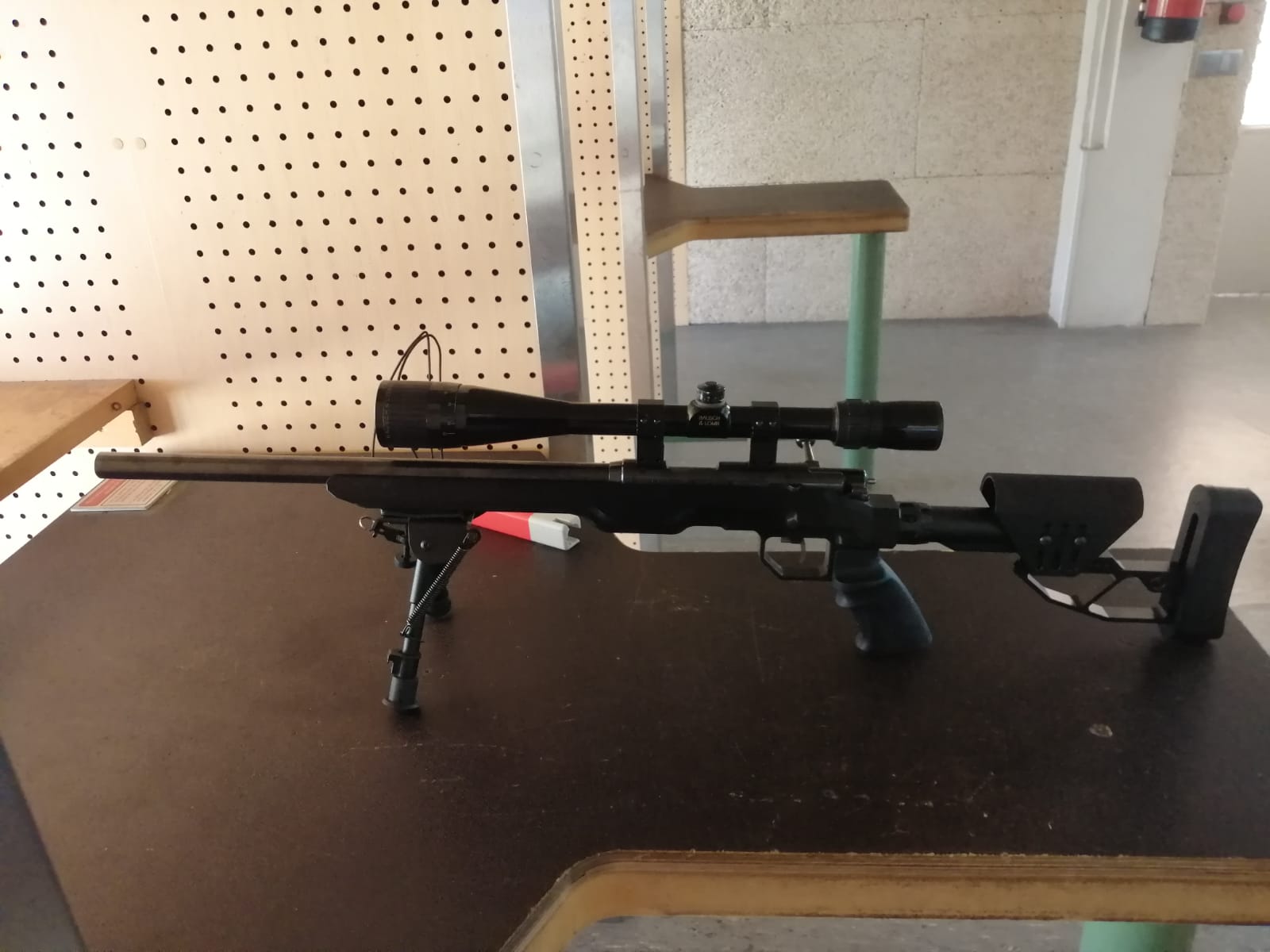

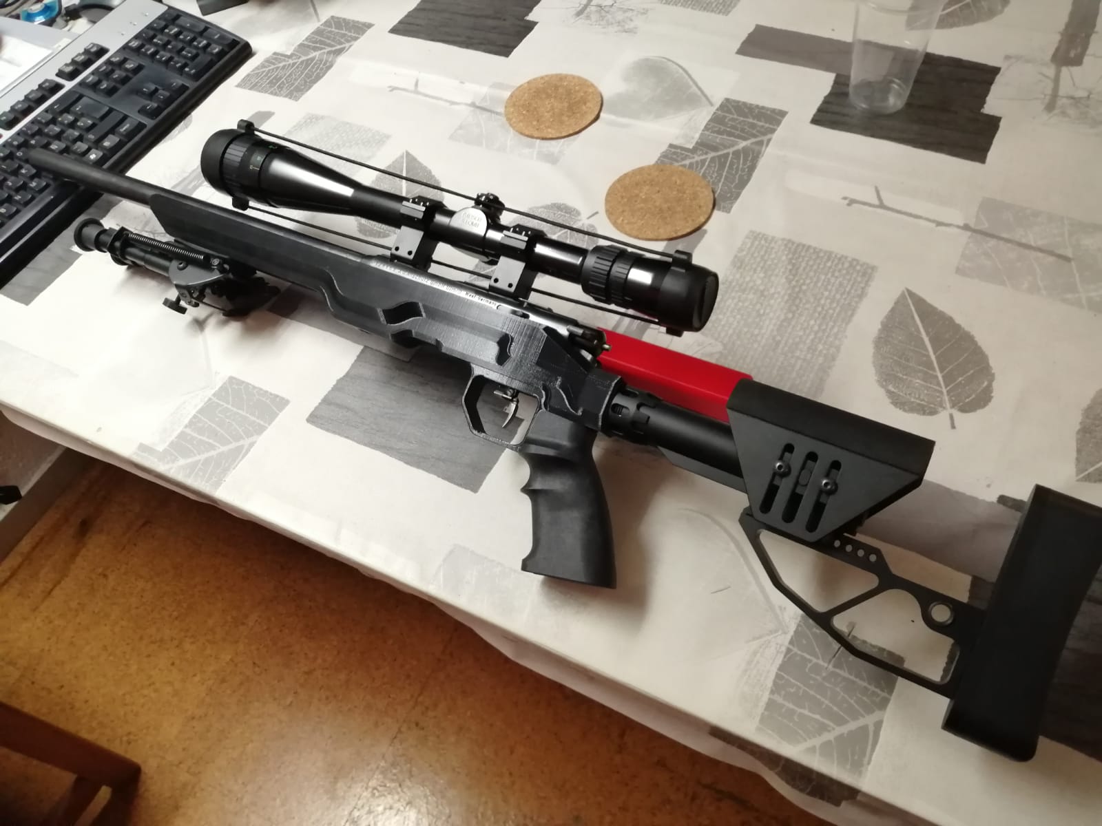

Ya he acabado mi anschuzt match 54 tacticool.
Disculpad la calidad de las fotos, no consigo que salgan mejor.

MamasBoy escribió:Ya he acabado mi anschuzt match 54 tacticool.
:shock: Esa es una Anschuzt 54? De dónde partiste?
Es una pasada. :apla:
Socio ANARMA 1142
MamasBoy
Mensajes: 2562
Registrado: 15 Ago 2020 23:57
Re: Muestra tus carabinas tácticas del 22 l.r
Mensajepor MamasBoy » 05 Jul 2022 15:11
es una 54 match,
primero el armero le corto unos 12cm al cañón (lo digo de memoria, puede que más o menos) y lo termino igual que el cañón original. luego se comprobó que agrupa muy bien y se mando al bope a certificar.
una vez en casa diseñe el chasis en 3d inspirándome en los chasis MDT y similares, lleva railes mlock inferiores, y un par de barritas de inoxidable por el interior que le dan un poco de rigidez. detras lleva la rosca para un tubo de culata de ar15.
Tuve que imprimir varios prototipos hasta que saque una culata 100% operativa.
La culata, el tubo, y la empuñadura son de Ar15. En este caso como no voy a ir matando zombies a culatazos, son de airsoft que cumplen bien.

de todas formas, piensa que como en todo, los chinos también tienen diferentes calidades, no es lo mismo gastar 20€ en una culata que 60€ en otra aparentemente similar.
El resultado del conjunto es francamente bueno, agrupa muy muy bien, es tirando a ligera y se me ajusta muy bien.
La culata es ajustable, pero con herramientas, sin holguras.
Olvide decir que el visor es un bushnell elite 4200 6-24x40.

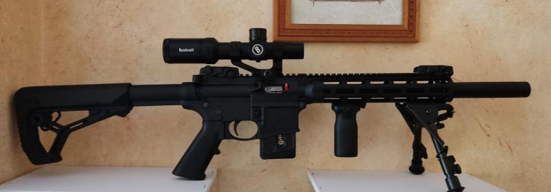

Aquí está mi MP15-22
Hola,saco este nuevo tema,pues como yo,muchos de vosotros,amantes de las armas de corte tactico del 22,customizais,vestis,adornais 80

Mensajepor Zhunter-1 » 06 Jul 2022 19:15
Muy chula! A disfrutarla :apla:
Es una performance center? Q visor es?

Mensajepor Jorge_deluis » 07 Jul 2022 03:54
Es la normal tuneada. El visor es un Bushnell Prime 1-4
