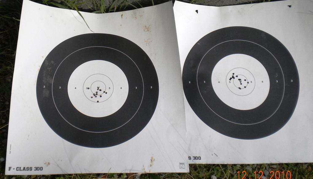

LOS DOS DE ARRIBA A 100 Y EL DE ABAJO 300M
PERDON LA AGRUPACION A 300 FUE DE 3CM :apla: :apla:NO VAYA A HABER UN GRACIOSO Y POR 3MM ME PONGA DE MENTIROSO

legia4 escribió:LOS DOS DE ARRIBA A 100 Y EL DE ABAJO 300M
Por lo que se ve en las fotos falla mas el Indio que el rifle :mrgreen: , sin esos dos tiros izd derch a 300m a mi me parece un buen grupo :roll: , pero los de 100m estan mas cerca de 0´5MOA que los 0´2MOA esperados.

Mensajepor legia4 » 13 Dic 2010 11:19
PARA NADA EL DE LA IZQUIERDA EL 5 LO TIENES QUE QUITAR QUE ES DE REGULACIÓN Y LOS OTROS 5 AGRUPAN
10MM MENOS EL CALIBRE 4MM Y 6,75 ES UN CUARTO POR
LO QUE ESTÁ POR DEBAJO.EL OTRO UN POQUITO MAS DE UN CUARTO :sniper

Mensajepor Cansino » 13 Dic 2010 11:36
legia4 escribió:PARA NADA EL DE LA IZQUIERDA EL 5 LO TIENES QUE QUITAR QUE ES DE REGULACIÓN Y LOS OTROS 5 AGRUPAN
VALE VALEEEEE, no he dicho nada, que de estas cosas no entiendo, simplemente el blanco de la derecha me da la impresion de que los tiros muerden la linea del Bull y pensaba que tenia un diametro de 15mm :roll:

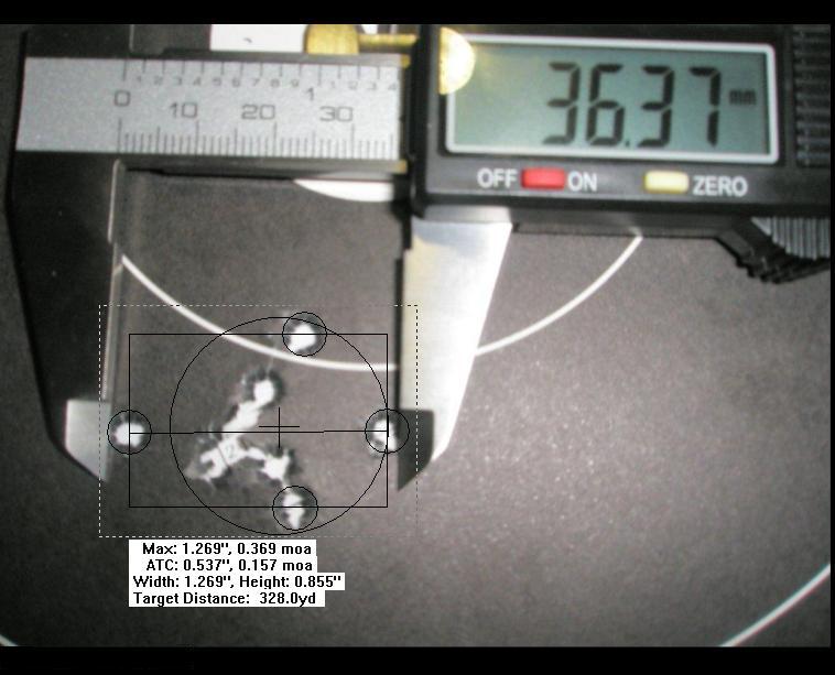

Mensajepor Cansino » 13 Dic 2010 12:04
Ya he medido tus grupos a 100m, si el 5 es igual a 1MOA el grupo de la derecha es 0.428MOA y el de la izquierda 0.278MOA. Saludos
Edito, he metido la pata con metros y yardas, :oops:
El grupo a 300m no me cuadra, segun calculo te has comido 1.5mm con las patas del calibre. Saludos

Mensajepor francisco777 » 13 Dic 2010 12:12
No esta mal, péro ya qué montas todo el tinglado en la mesa, tendías qué hacer unos cuantos disparos mas, con diez o doce no tendras una guía. La proxima le tiras a los siete blancos, o sea al de prueba le tiras unos cuantos y luego cinco por blanco al resto, todo en 35 minutos, es lo qué tienes en una competición. Suerte.

Cansino escribió:Ya he medido tus grupos a 100m, si el 5 es igual a 1MOA el grupo de la derecha es 0.469MOA y el de la izquierda 0.304MOA. Saludos
El 5 de esos blancos, para 100 mts. mide 30 mm. Suerte.

Mensajepor Cansino » 13 Dic 2010 12:28
francisco777 escribió:El 5 de esos blancos, para 100 mts. mide 30 mm. Suerte.
Gracias por el dato, entonces la cosa se quedaria en 0.284 y 0.441MOA mas menos.
300m 0.369MOA

Mensajepor legia4 » 13 Dic 2010 12:43
coño si me saliera así todo el primer día seria record de españa con 150,24 que sería una pasada
cansino el Vbull mide 1/2 de MOA y estan agrupados en la mitad ademas tienes que descontarle 6mm del calibre.
Ahora eso es suerte pues no lo he rrepetido , tampoco soy muy bueno y el arma está rodandose.
De todas formas es un arma de f class y no de BR
y con agrupar 1/2 de MOA es suficiente serian todos V bull :rifle:

Mensajepor legia4 » 13 Dic 2010 12:46
Perdón que no había continuado lellendo teneis razon mas o menos 1/4 siempre por debajp de 1/2 una pasada con el indio tan torpe

Mensajepor Cansino » 13 Dic 2010 12:50
legia4 escribió:coño si me saliera así todo el primer día seria record de españa con 150,24 que sería una pasada
Estan en un pelin mas de la mitad :wink: , con lo que les gusta apurar a los puristas el calibre es 5.56¿no? pero vamos que a mi ni me va ni me viene, me daba yo con un canto en los dientes si siempre me saliera algo parecido :), un buen arma :apla: :apla:

Mensajepor legia4 » 13 Dic 2010 16:51
osea que me da 0,365 moa a 300m coño y sin optimizar la carga y seguramente los dos esteriores serán errores míos osea que una pasada.
a que calculador mas chulo.

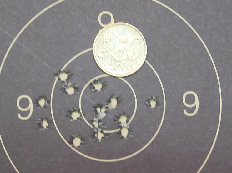

Teniendo en cuenta de que en nuestro pais la mayoría de las competiciones en españa son de menos de 300m 120

Mensajepor legia4 » 13 Dic 2010 18:45
el blanco es el oficial? :vacaciones^:

legia4 escribió:osea que me da 0,365 moa a 300m coño y sin optimizar la carga y seguramente los dos esteriores serán errores míos osea que una pasada.
Por eso te he dicho que falla mas el indio que el rifle, :twisted: :mrgreen:

legia4 escribió:el blanco es el oficial? :vacaciones^:
Ese blanco es de pistola,digamos que el oficial hasta ahora en Baleares; con el blanco oficial hubiera visto bien los impactos al ser el fondo blanco.
