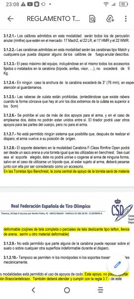

Ahora que lo dices, he visto carabinas grandes con grandes bípodes de competición, pero en el reglamento que he leído pone que en open tiene que ser con torreta o saco. Quieres decir que se permite tirar con bípode, fuera de reglamento? O quizá que el reglamento que he leído no está actualizado o algo así?

No, no. Está permitido. Tuvimos un subcampeón de España Open con bípode y ahora hay un tirador que compagina con lo suyo, que ves la carabina match, que ya está pisando cajón en competición oficial tirando con una Anschutz. Yo mismo me he animado a pedir uno para mi Walther match, con cola de milano customizada para mi carril UIT.
La ventaja de un bípode para F-Class-R Open es, por una parte, que no necesitas vigilar el peso como para Restricted (de uno a otro, mis bípodes se llevan más de medio kilo por la obligación de que con el aligerado entre el conjunto en los 4.830 g de Restricted), con lo que es mucho más fuerte, y por otra que te sirve también para rifle de fuego central.
No tengo el Reglamento a mano ni me lo sé de memoria, claro, pero supongo que se entiende que con bípode y no con torre sales con handicap. Voy a buscarlo.

Sí, ya lo consultado en el Reglamento Técnico de F-Class-R.
El 3.1.2.8 dice " ... en caso de que se use bípode ...". Lo aporto.
JW.

Fenomenal, gracias. Se ve que lo leí mal.

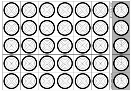

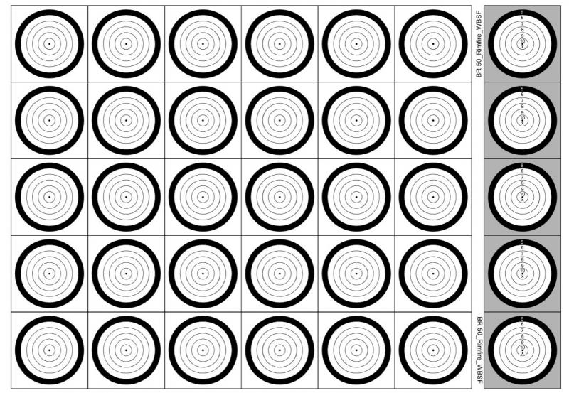

No. Es el mismo para Varmint L/P y Sporter:
