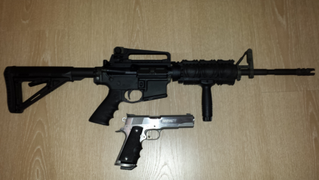

Es un Sabre defence... pero estas hecho un crack... si la bocacha esta cambiada (lo compre así) y la mira delantera es abatible.
Ya me queda poco para terminarlo
Re: nuestros ar 15
crilin96 escribió:Es un Sabre defence... pero estas hecho un crack... si la bocacha esta cambiada (lo compre así) y la mira delantera es abatible.
Los cracks son algunos de los que postean por aquí, que son enciclopedias del AR.
Un Sabre, que suerte. Esta muy bonito. Veo que esta cambiado el grip (Hogue), la mira delantera, la bocacha, la culata (Magpul MOE), el trigger guard (Magpul), el rail (lleva los mismos paneles que los UTG), el grip delantero GG&G y algo que no identifico en el tubo del buffer.
No se, dime si me equivoco

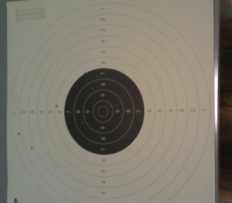

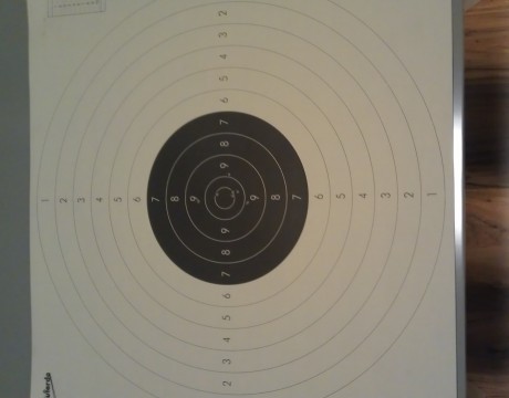

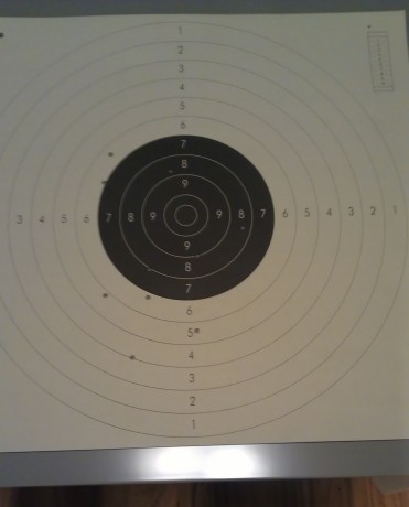

Hola a todos, aqui os dejo unas dianas del Luvo LA-15 con el visor trijicon de Indy.
La primera foto es a 100 mts con apoyo una vez puesto a cero el Acog.
La segunda foto es a 50 mts sin apoyo alternando el Acog y el RMR.
La tercera foto es la puesta a cero del Acog a 100 mts.

Hombre alex! Me suenan estas dianas...buen equipo te has agenciado

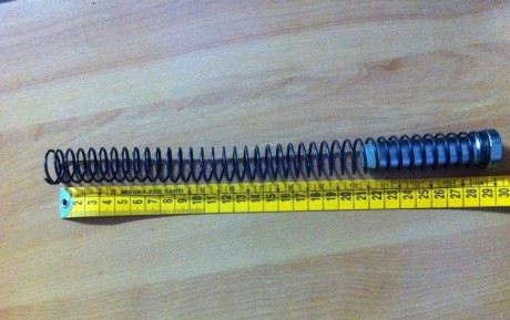

...Y ahora una pregunta de muelles y buffers...
...Este, es el muelle y pieza que traia mi anterior culata A2:
...Y ahora la pregunta, mi actual culata ( la teneis en el post anterior a este), tiene el tubo bastante mas corto que mi anterior culata ( una A2) y el buffer muy largo, de tal manera que no me deja acerrojar el arma, El cerrojo solo retrocede unos 2 cm.
...Dónde puedo conseguir un muelle y un buffer sensiblemente mas corto y adecuado?
...Cual me recomendais?

Re: nuestros ar 15
Creo que el problema es que tu actual culata (Magpul UBR) hace uso de un tubo que requiere de un buffer y muelle para carabina (M4, siendo ambos mas cortos).
Mientras que los que tu tienes (según las fotos), son el buffer y muelle para rifle (A2).
Necesitas hacerte con un muelle y buffer adecuado al tamaño requerido.
Re: nuestros ar 15
Burbaies, creo que necesitas muelle y buffer de carabina, lo que no se es si iría mejor un buffer más pesado que el estándar.
Yo mandaría un email a RKS Plus a ver que te dicen. De hecho también les tengo que pedir unas cosillas...
Y si no pues Armería Fiol, que saben bastante de AR´s.
Y ya si te la quieres jugar con una tienda en USA(con jugar me refiero a probar a ver si te lo envían) pues Brownells, que tiene de todo.

Re: nuestros ar 15
Con respecto a que buffer sería el adecuado (atendiendo a que sea para carabina), va a depender del calibre que utilices, la munición que dispares y si prefieres que tenga mas peso o menos peso, para reducir el retroceso y el ciclo de disparo (ésto último sólo para armas automáticas, así que no te afecta).
Hay buffers de distinto peso, dependiendo de lo que prefieras. Pero creo que el buffer estándar (que anda sobre los 80-85 gramos) es el adecuado para el calibre .222 Remington (suponiendo que ese sea tu calibre), porque tampoco es que vaya sobrado para automatizar el mecanismo de disparo.
Es mi opinión, y seguro que otros compañeros con mucha más experiencia que yo y muchísimos mas conocimientos podrán orientarte mejor.

Re: nuestros ar 15
...Gracias chicos por las respuestas y ayuda.
...El calibre es el 222, y la munición usada hasta ahora era recargada por mi. Mas que nada, porque no encuentro munición comercial del 222 con pesos de punta superiores a 69gr. Y mi Sabre prefiere 75gr.
...Ok. Dónde comprariais el conjunto muelle buffer?
...Gracias y sigo leyendoos.

Re: nuestros ar 15
Pues pregunta dónde te han indicado.

Re: nuestros ar 15
Si le metes un buffer standar.Y sueles recargar municion con puntas de muchos Grains y una carga de polvora suave.Recorta el muelle unos 2 centrimetros.Automatizara mejor el arma.Los muelles son standard para presiones del 223 o incluso algunos vienen para el 5,56 quiere decir son mas duros y necesitas una mayor fuerza para contraerse.Al recortar el muelle quitas tension al muelle con lo cual hace falta un poco menos de fuerza para contraer el muelle.
