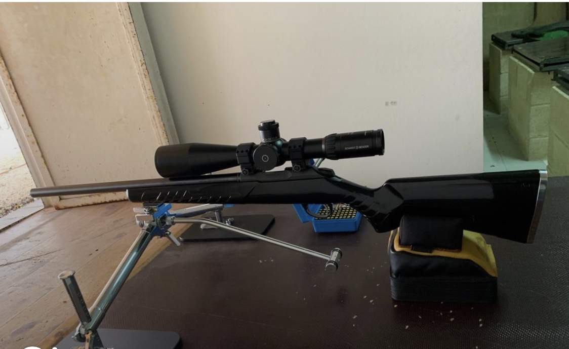

Buenos días.

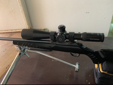

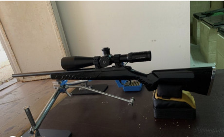

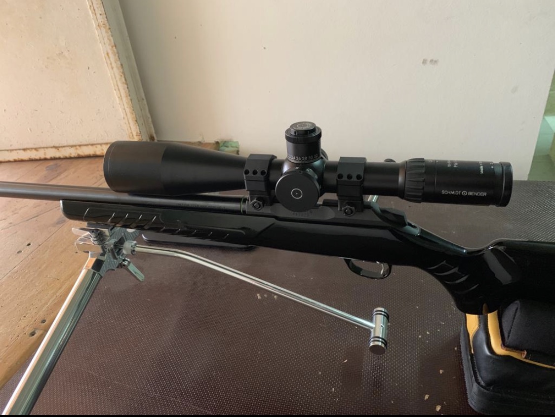

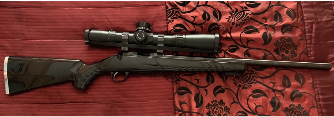

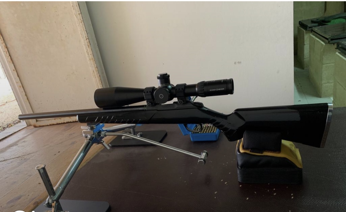

Al hilo de lo que comenta John Woolf, una forma de lastrar la culata de una Sako Quad es ponerle una cantonera metálica.
Gana en estética, además, junto con una pintura profesional en condiciones y la retirada de la carrillera.
P.D. El visor es un Schmidt & Bender 12-50×56 PM II con tapas Cicognani a medida de ergal y el bípode un Seb Joypod. La palanca de cierre es una Dip.

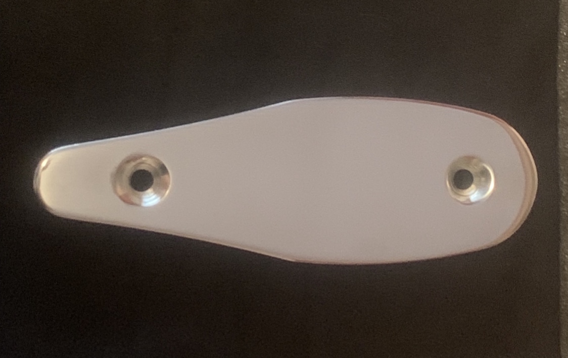

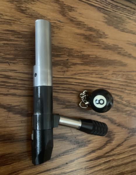

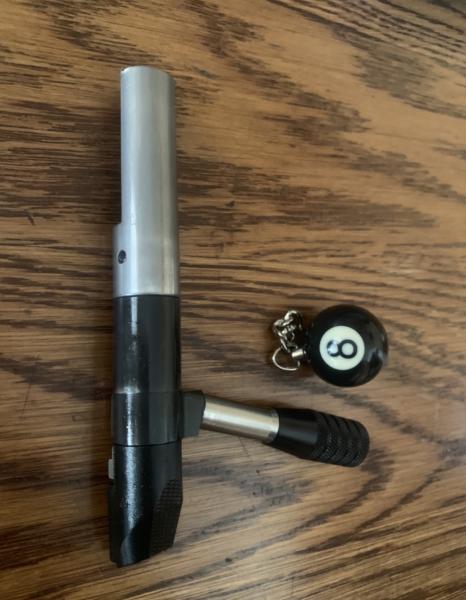

Detalle de la cantonera metálica hecha con CNC y plantilla informática, de la nueva palanca de cierre que aporta algo de peso y del carril picatinny (angulado para que los patines del bípode queden perfectamente paralelos al suelo):
Re: Consejos para Mini F-Class
El mérito no está en mostrar fotos de material más o menos atractivo, sino en ofrecer como haces tú desde hace años consejos técnicos a todos los compañeros.
JohnWoolf escribió:Muy chulo.
JW.
Todo lo que sea compartir lo que uno tenga o sepa es de utilidad a los compañeros. Esas soluciones técnicas que aportas es interesante darlas a conocer.
Lo bueno que tiene la customización es que si tienes criterio puedes dejarle un arma muy adaptada a la función.
Asumo que quitándole la carrillera alineas bien con el eje óptico. Casa uno tiene una cara.
JW.
JW.
From my cold, dead hands !!

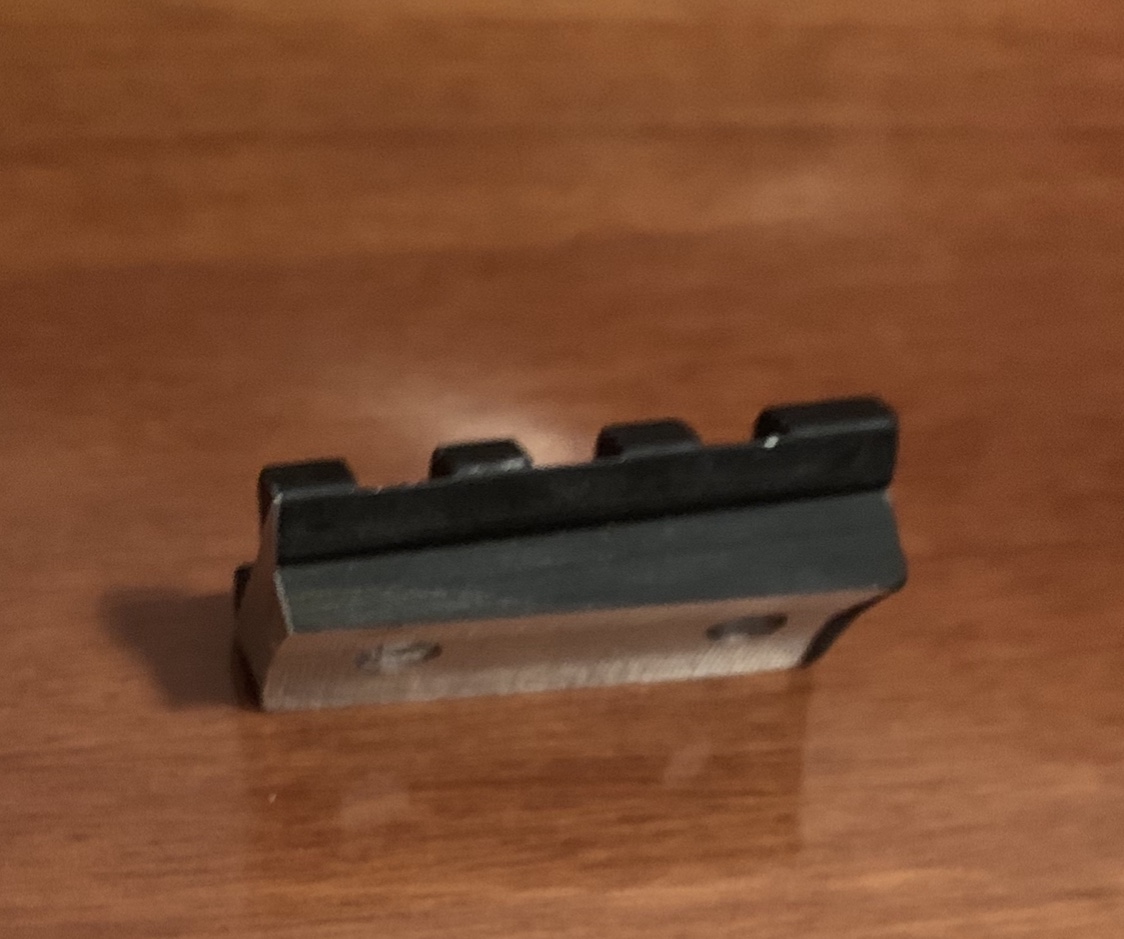

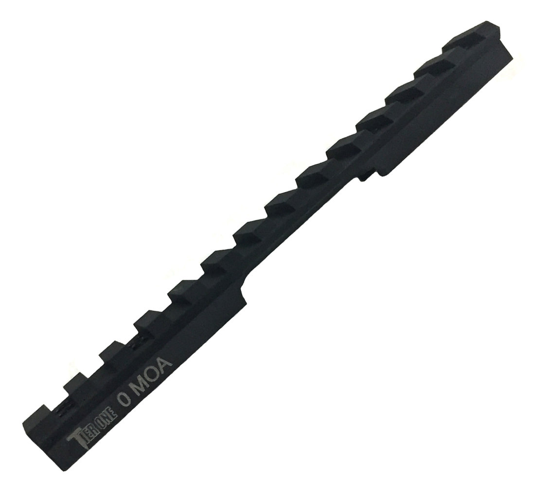

Como bien dices y para mi tipo de cara, quitando la carrillera tengo mejor colimación. Queda estéticamente mejor, además, así que miel sobre hojuelas.

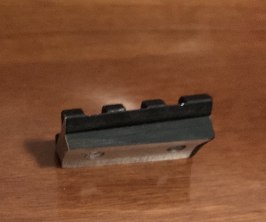

Con posterioridad a las fotos mostradas, se le instaló un carril Tier One de cero MOA para elevar algo el ocular.

Perfecto. Interesante.

Bonito nombre, como bien dices, y de calidad contrastada.
Como está diseñado ex profeso para el Quad, le queda como un guante.
Con su instalación he conseguido además prescindir de los adaptadores internos que utilizaba para acoplar las anillas Picatinny del S&B al carril original de 11 mm.
