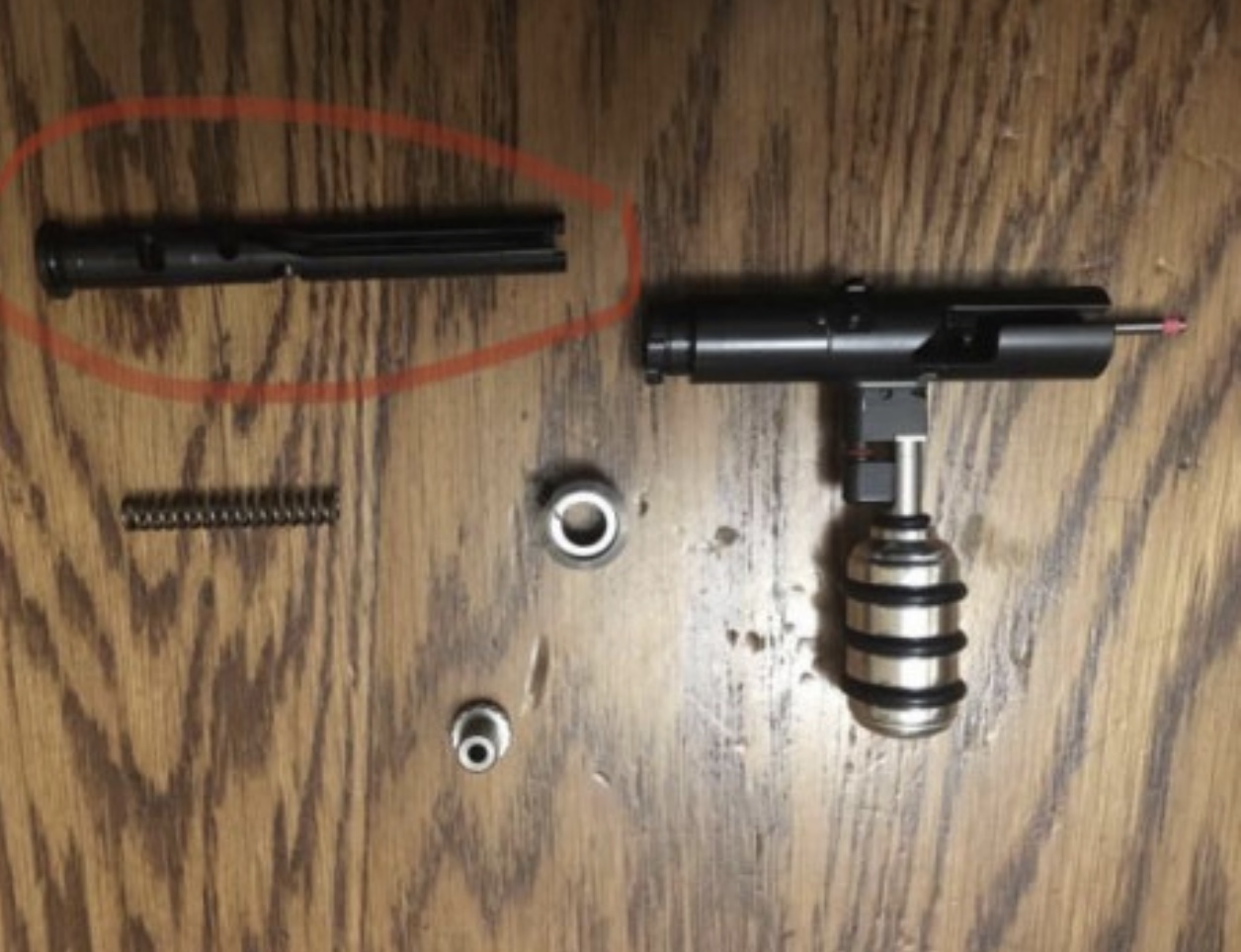

BR1942 escribió:algunas carabinas de muy alta gama (Bleiker, Grünig, etc) vienen con un cerrojo cuyas cotas están ajustadas (con galgas) al espesor de la pestaña de determinada munición.
Efectivamente. En la siguiente fotografía se puede ver una de las galgas de mi Grünig Elmiger, concretamente la 10:

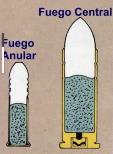

Eso es totalmente correcto (el poder meter más o menos un proyectil en vaina) en cartuchos de fuego central típicos.
El proyectil de un 22 LR de fuego anular tiene menos diámetro por la parte que se introduce en la vaina y entra, por tanto, hasta el reborde exterior o talón que sirve de tope (estándar en los modelos punteros para competición). Ergo si la parte cilíndrica de la vaina de un 22 fuera algo más corta por la razón que fuese, la ojiva quedaría (un poco) más retrasada con el consiguiente aumento del vuelo libre para bien, mal o ni fu ni fa, sin que todo ello tenga nada que ver con el concepto de “head space” que, en este calibre, se hace en la pestaña.

Ok, si la ranura es el tope, pues tienes razón la bala será más corta.
Re: Mis comienzos en Bench Rest 50m
La bala del .22 lr se caracteriza por esa parte rebajada que es la que entra en la boca de la vaina y se sujeta por tensión, sin crimpado. El resto va alineado con la vaina, con su mismo diámetro. Eso es lo que se llama talón, y no es exclusivo de estos cartuchos, pues el .38 Special se llama .38 porque cuando lo diseñaron le dieron a la bala el diámetro de la vaina, que era .379" (+/-) y por eso la bala tenía más diámetro que ahora. Posteriormente le pusieron bala interior y ya quedó como todos los cartuchos, un diámetro para la vaina y un diámetro menor para la bala. El .22 lr no ha evolucionado en ese sentido, posiblemente porque no se ha visto la manera de sacarle mejor rendimiento. Y se quedó así.
Dicho lo cual, de entre todas las municiones de fuego anular es posible que alguna toque con el "leade". Tanto si toca como si no toca, ello no afecta al headspace, que la munición de fuego anular hace en la pestaña. Para entenderlo se puede usar el ejemplo de aquellas carabinas del .22 lr que pueden tirar también .22 Short. Ambas municiones entran exactamente igual en recámara y el arma acerroja lo mismo, pero la bala del .22 Short está a dos veranos del "leade". El headspace es exactamente el mismo.
