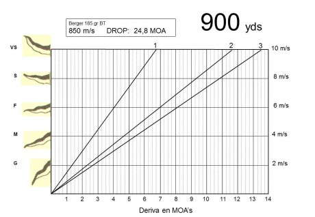

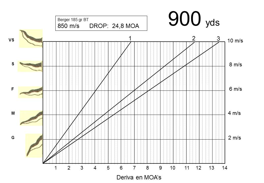

OK, de momento vamos a dejar aparcada la cuestión de la caída del proyectil según hacia donde vaya el viento pues es el menor problema que tenemos a larga distancia, al fin y al cabo perder uno o dos puntos a 1000 yardas por error de elevación no es nada comparado con comerte un 1 o directamente un 0 por no "cabalgar" correctamente el viento.
El sniper profesional necesita hacer blanco al primer disparo y si ese disparo es a larga distancia para tal fin es imprescindible un análisis pormenorizado de las condiciones en que lo ha de realizar. Nosotros afortunadamente no tenemos ese problema y además no tenemos tiempo entre tiro y tiro para hacer análisis exhaustivos.
En F-Class lo que necesitamos es meternos en el 5 con los dos primeros disparos, para esto recurrimos a la "técnica" del sniper o al sistema de prueba y error esto es, pegar tiros ver dónde van e ir corrigiendo, pero una vez dentro del 5 o incluso del 4, de aquí en adelante sólo nos interesan los cambios del viento respecto del disparo anterior. Para esto último puede ser muy útil hacerse una tabla como la que utilizo habitualmente donde ver directamente las "diferencias" en MOA que necesito para corregir con el viento soplando hacia la 1 o hacia las 2, por poner un ejemplo.
Ya sabemos cómo calcular la deriva necesaria entrando distintos valores en Wind Angle, ahora vamos a ordenar los resultados que nos interesan para Parga a 900 yardas, empezamos con 30º y nos devuelve esto:
Repetimos la operación para 60º y 90º y en resumen:
con 30º de Wind Angle obtenemos un Windage de 7.9MOA a 900 yardas
con 60º de Wind Angle obtenemos un Windage de 13.8MOA a 900 yardas
con 90º de Wind Angle obtenemos un Windage de 16.1MOA a 900 yardas
con estos datos ya sólo necesitamos papel, escuadra y cartabón o en su defecto PowerPoint o algo que se le parezca.
La clave a la hora de dibujar la tabla de vientos es mantener la proporcionalidad de las magnitudes, en el eje de abcisas ponemos deriva en MOA y en el de ordenadas intensidad del viento en m/s. Una vez dibujado el recuadro es sólo cuestión de trazar las tres rectas de cada ángulo seleccionado desde la intensidad de 0m/s hasta 10m/s:
¿Y ahora qué hago con tanta información cuando dispongo de menos de 1 minuto para hacer mi siguiente disparo? ...
