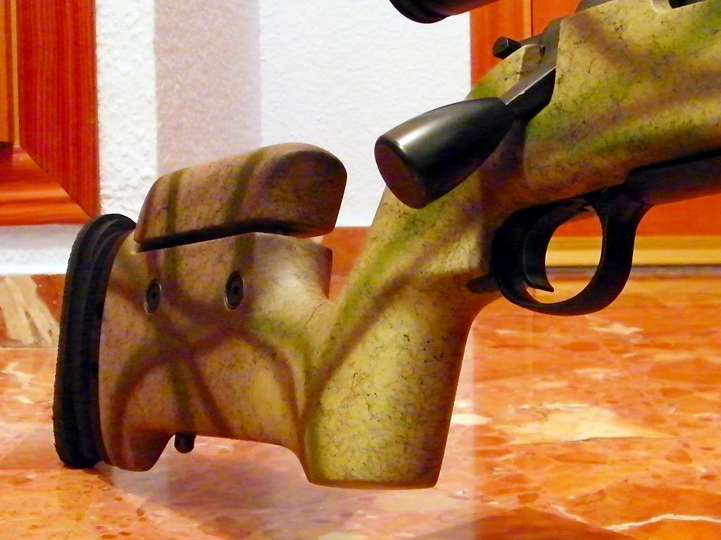

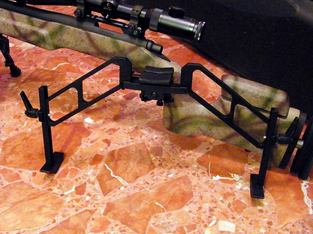

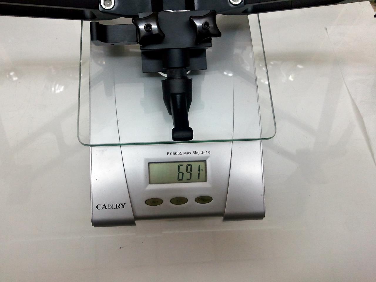

Hoy me han traido la culata nueva y un bípode casi identico al de siclair pero Español, y con un peso reducido construido en alumino de tan solo 691 gramos, es totalmente ajustable y el precio 190 euros o 195 no me acuerdo bien.
La otra buena noticia es que por fin tenemos en España distribuidor oficial de la casa bell & carlson culatas ( es la Armería Calvete ) y hoy ha llegado el primer pedido para distribuir con acabado maxguard y en colores, ya no hace falta pasar mil suplicios con aduanas, pagos con tarjetas y esperas de semanas el precio del modelo que yo he pedido y del que pondré las fotos ahora es de 540 el base 30 euros con maxguard y 20 euros en colo, vamos que hay para elegir, la mía es con acabado maxguard tiene un tacto gomoso y según el fabricante es para proteger mejor la cualata de arañazos y malos tratos, muy aconsejable para mí gusto para los 700 police ya que tiene el mismo tono de negro que la acción vamos sin brillo reluciente.

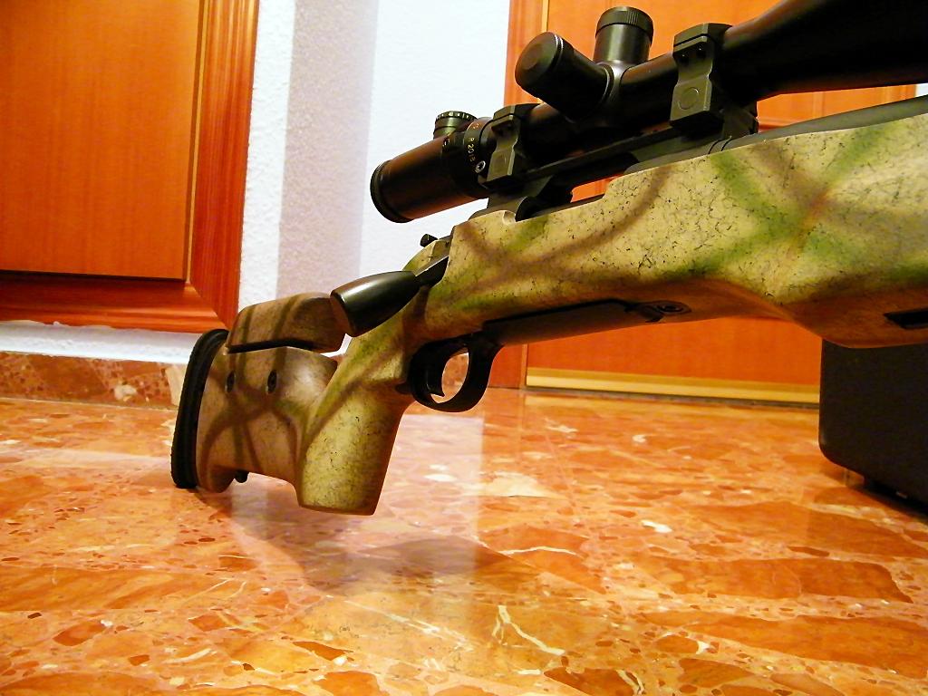

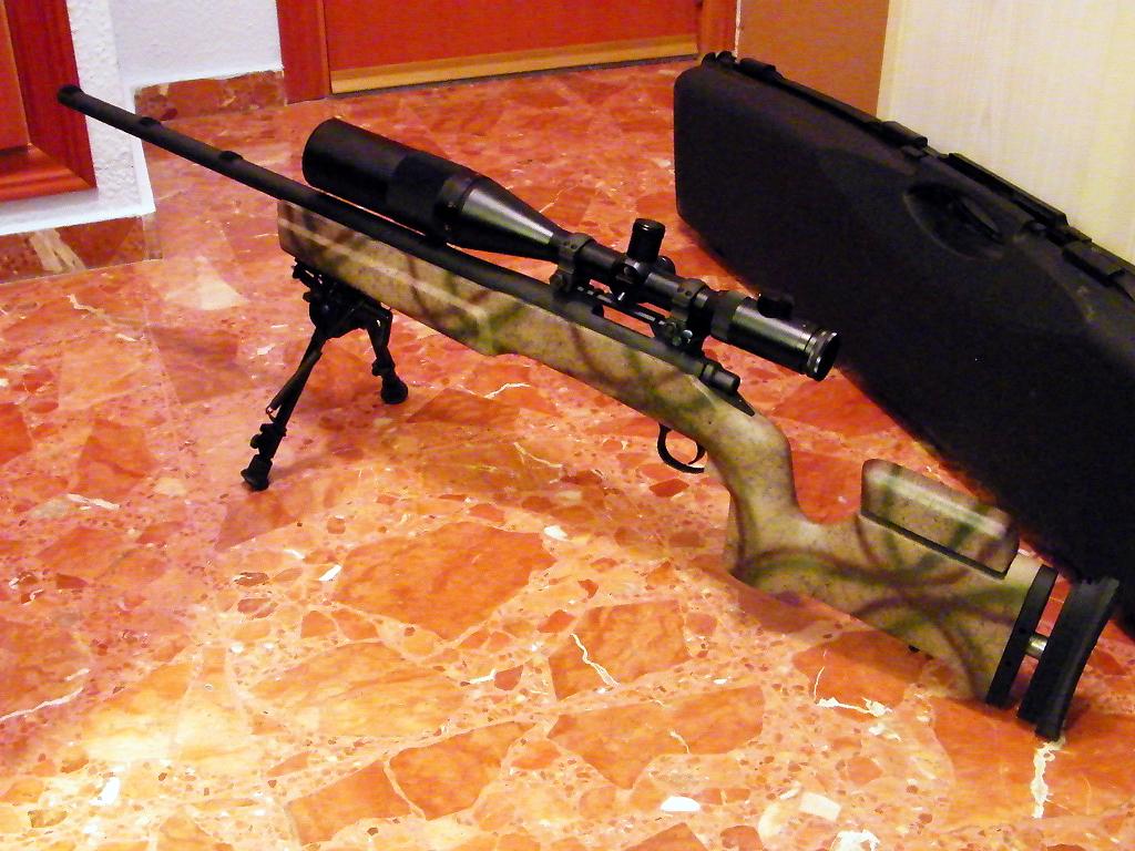

Más fotos.
Lo que tambié he cambiado es el dispador no sea que con el nuevo reglamento luego sea un suplicio, como se puede ver en las fotos es el doble de ancho que el original y tiene un rayado vertical que imprime un buen tacto en el dedo, por cierto lleva seguro igual que el de origen para no dejar hueco arriba, es un timney y se queda en 500 gramos con total seguridad, para mí gusto mucho más seguro y comodo que el de origen.
