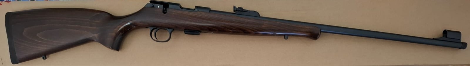

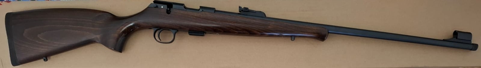

Desde el sábado, gracias a los buenos oficios de la Armería Elche, soy el segundo propietario de esta maravilla.
La idea es utilizarla para tiro con miras abiertas de forma informal/lúdica.
