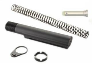

Tienes que elejir tú si quieres colocarle un tubo comercial o MILSPEC a la culata retractil. Te valen las dos, pero dependiendo de cual elijas, deberas de elejir luego culata pareja. Lo normal es comercial, es lo que suelen llevar montados todos los AR y aguantan el cometido que solemos darle(aunque yo llevo montada MILSPEC), te será más facil encontrar otros tipos de culatas si decides cambiar.
Deberas de comprar a parte del tubo, el buffer, que es el amortiguador que absorve el impacto del cerrojo y también su muelle (que es ligeramente más corto al igual que el buffer), la rosca que afianza el tubo y un accesorio que se coloca entre estos y el lower.
Mejor te pongo una foto para que veas todo lo que hace falta, a parte de la culata.
En www.rksplus.com tienen todo lo que necesitas, hazles la consulta y seguro que gustosamente te aconsejan y te dan precios.

Si es llevas tubo commercial,no te vale comprar una culata mil-spec (especificaciones militares),porque no vale por una diferencia de milimetros en el grosor,con lo cual tienes que cambiar el tubo-buffer y viceversa una culata commercial no vale para un tubo mil-spec.Asi que te recomiendo busques una culata commercial porque cambiar el tubo no merece la pena

El ahora mismo tiene montada una culata fija, por lo que puede montarle el tubo que quiera para culata retractil, siempre y cuando la culata sea misma especificación.

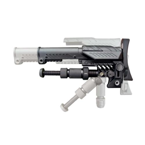

Ostras como me suena este rifle...hasta tengo uno igual!!
De culatas yo he dejado la que lleva fija porque si lo quieres para precisión va mucho mejor que una retráctil normal. Todo depende para lo que lo quieras usar, en tiradas de fusil tendido y 3x20 solo sueles ver las culatas como la que llevas, en IPSC es donde ves otros tipos de culata ajustable. Creo que donde imagino 8) compraste el rifle hay bastantes modelos y opciones (incluida la original con el logo Sabre) y además hasta te lo dejan probar así que ya sabes.
Te pongo foto de otra que tengo, es una pasada en cuanto a regulaciones y solidez, siendo posiblemente la mas sofisticada, ya te la dejo si te apetece probarla.
...Sabes bien de dónde ha salido el rifle....ehhhh pillín?
...Precisamente quiero tener las 2 culatas por eso.
...Sabes que lo tengo de coña para traer cosas allende los mares, pero así i todo vendré a por esa culata.
